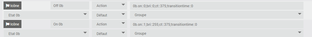

Une des solutions est de modifier le on et off 0b comme ceci :

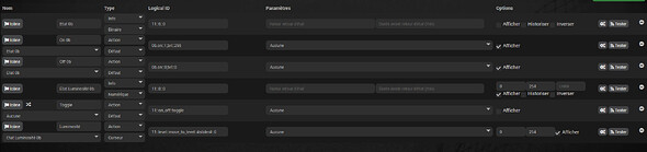

Voici ce que j’ai modifié :
Merci de ton aide.
Ce qui compte c’est uniquement ce qui est écris dans LOGICAL ID.
Je viens de voir que chez toi c’est pas 0b.XX mais simplement 11.
Je ne sais pas exactement ce qu’il faut que tu mette mais sur le principe, sur ta commande "on " par exemple, après la commande par défaut, tu mets un point-virgule et ajoute la commande que tu veux envoyer en même temps. 11::on_off::on;11::level::move_to_level::255::0
Merci, mais on dirais que chez moi, il n’accepte pas le point-virgule et ce qui ce trouve derrière.
Sinon tente de juste mettre 11::level::move_to_level::255::0 pour le on et 11::level::move_to_level::0::0 pour le off
Merci, mais le 11::level::move_to_level::255::0 n’allume pas mon ampoule, mais par contre,
11::level::move_to_level::0::0 baisse mon slider à 1.
C’est bizarre, il ne se met pas à 0.
