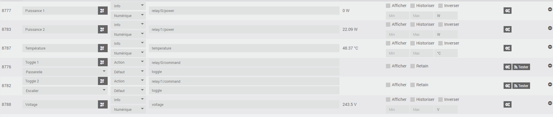

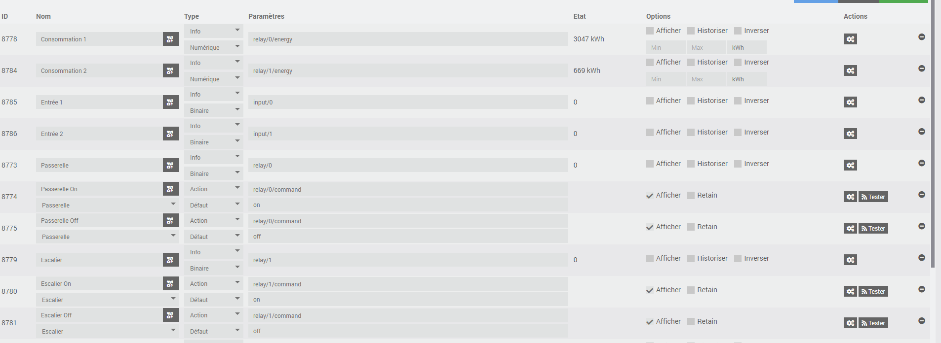

de ce que je comprends: lorsqu’il envoi les infos de conso, il n’envoi pas les statut des sorties.
du coup je me retrouve avec ça:
[2024-09-19 09:41:16][DEBUG] : [Maison][shelly passerelle et escalier][Escalier] mise à jour de la valeur avec : {}
ce qui remet l’état binaire a 0 (logiquement il devrait rester à On)
quelqu’un a déjà eu le soucis ou a une idée?
sur le dashboard ça fait que ça m’affiche la commande On et pas la Off car pour lui le statut est a 0
