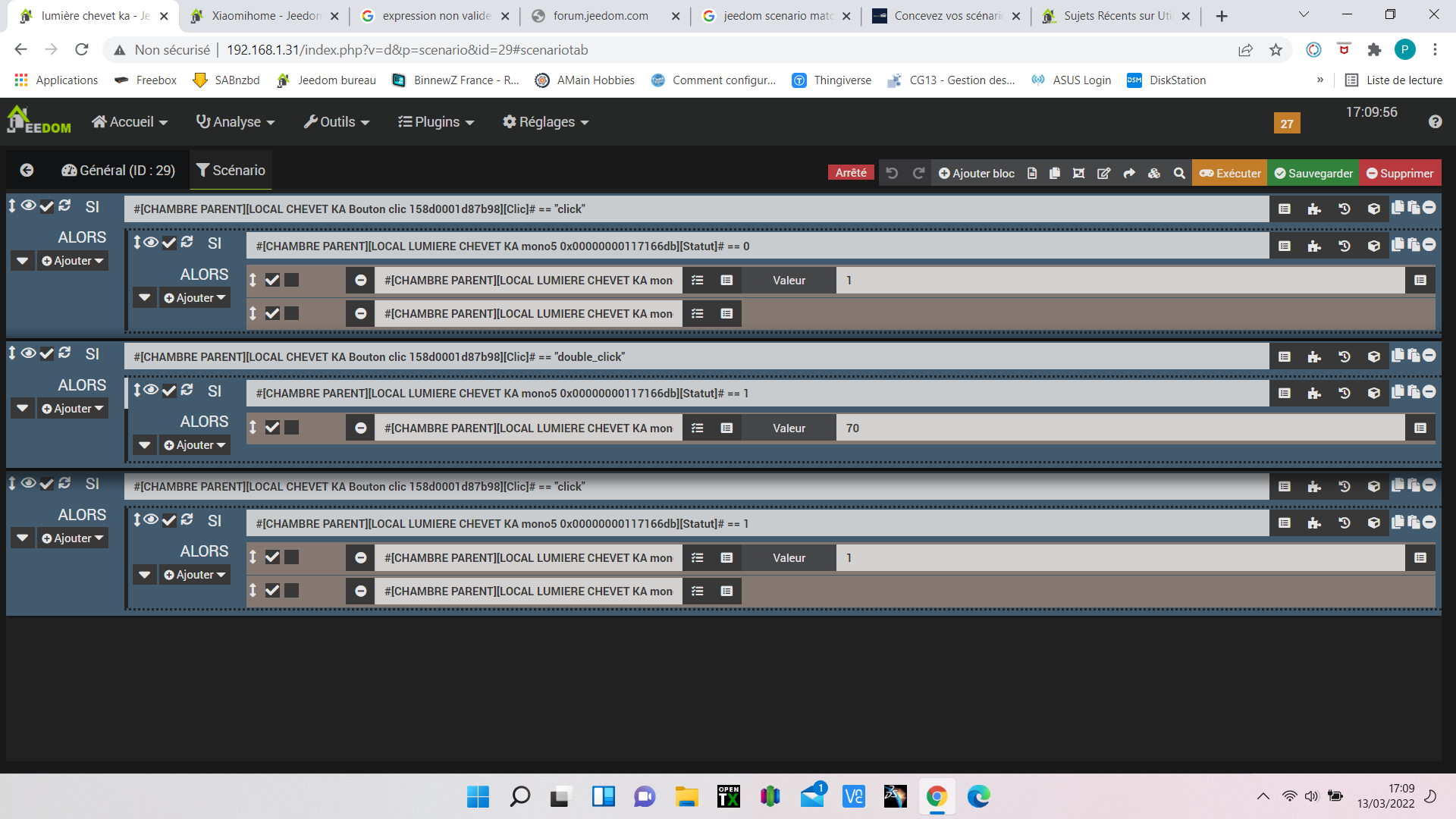

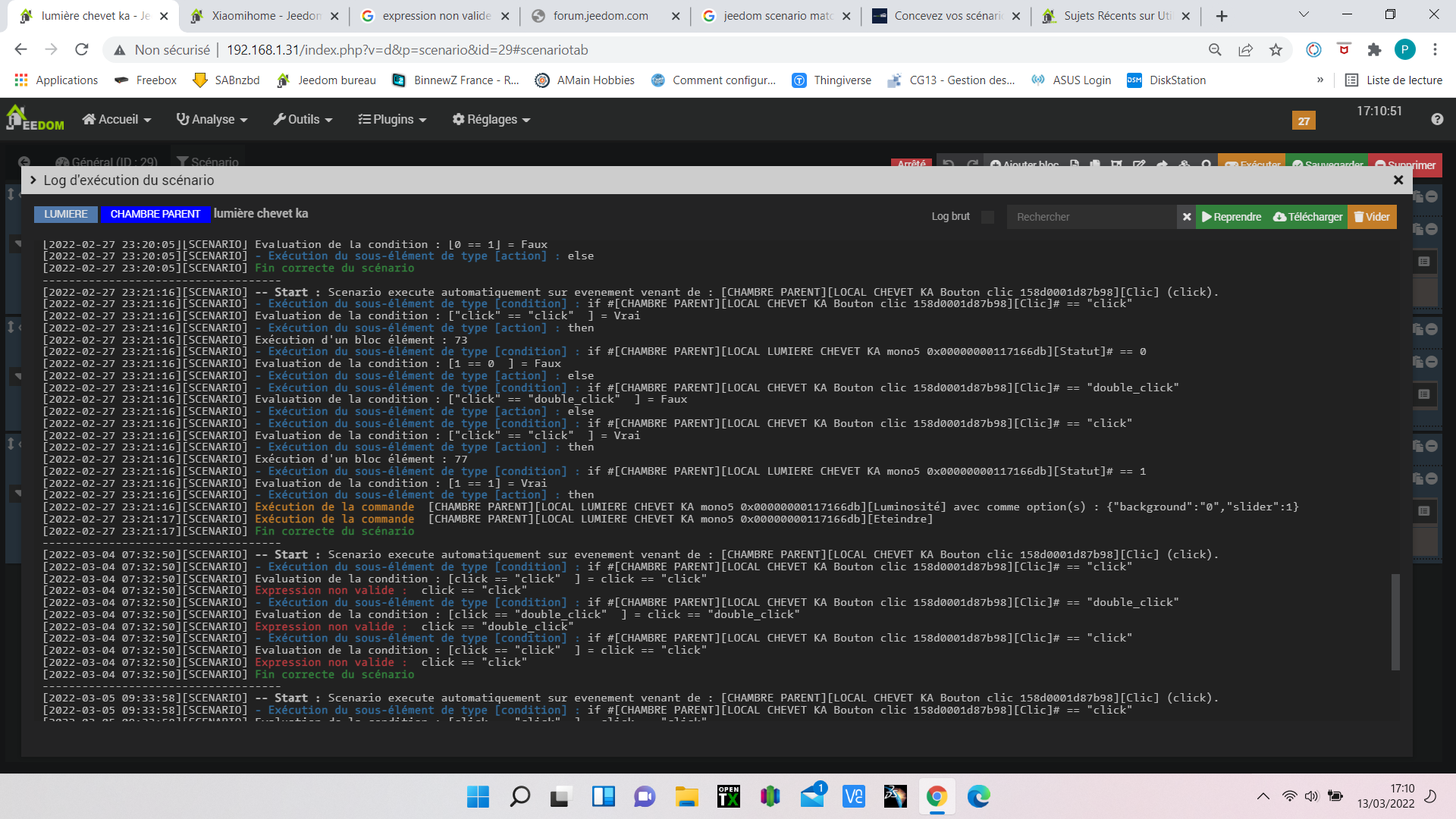

bonjour a tous,
mes scénario avec bouton clic xiaomi fonctionnés très bien jusqu’à
une mise a jour, mais je ne sais pas la quelle …
et soudainement EXPRESSION NON VALIDE
je ne comprends pas d’où vient le problème, le syntaxe a t’elle changé ?
si quelqu’un peut me donné une piste … merci d’avance

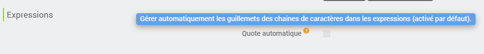

Tu n’aurais pas désactivé les quotes automatiques dans la configuration de Jeedom, onglet Equipements ?
phi13
3
bravo !!
je ne savais même pas que ça existé, en tout cas merci beaucoup !
