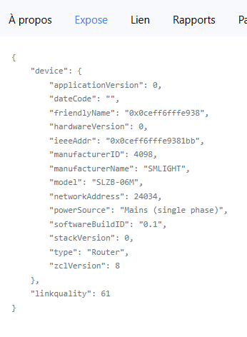

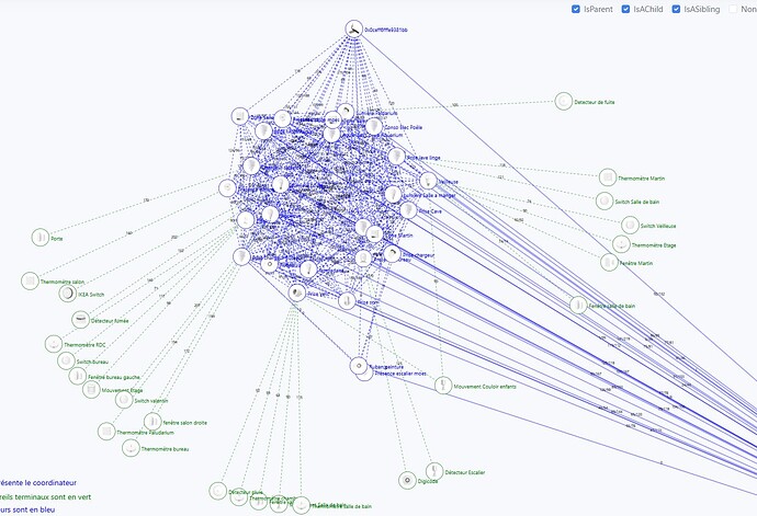

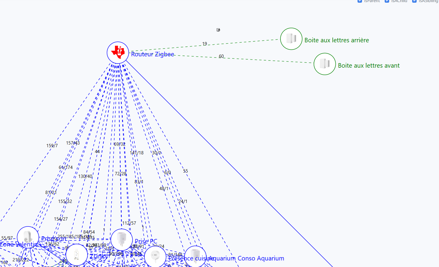

je me suis procuré un slzb-06M pour étendre mon réseau zigbee ( 70 appareils )
Mais je rencontre un soucis.
J’arrive bien à l’inclure, mais il perd la connexion à peine quelques minutes après.
Pourtant j’ai accès à la clé depuis l’interface web

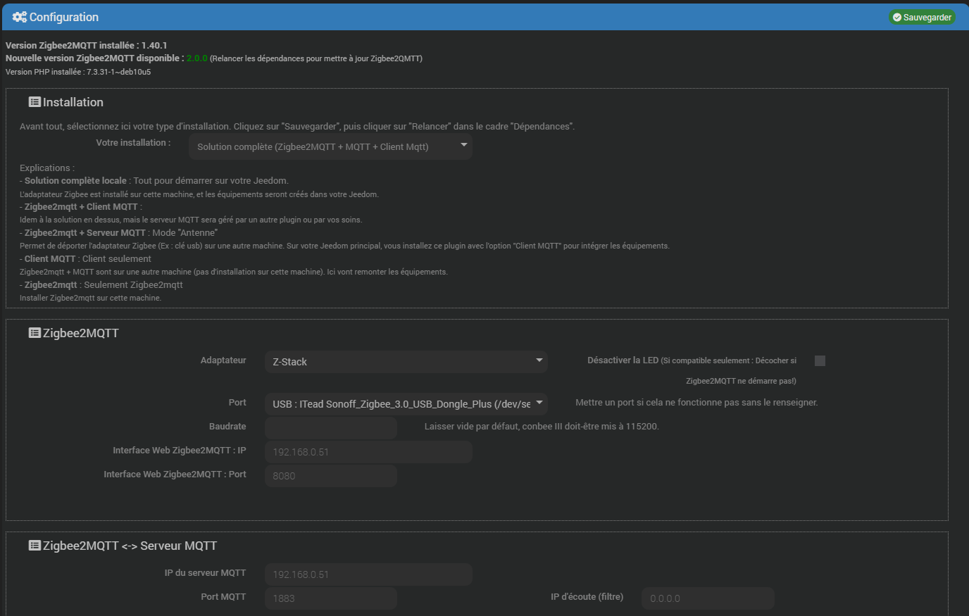

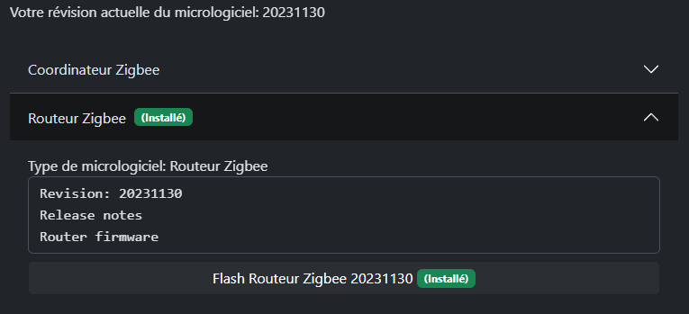

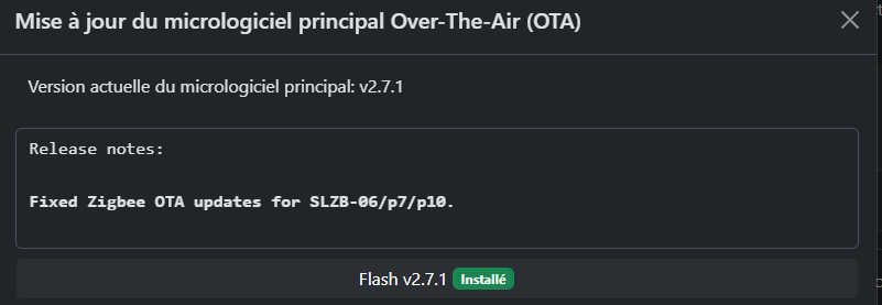

J’ai bien mis les dernières mises à jours

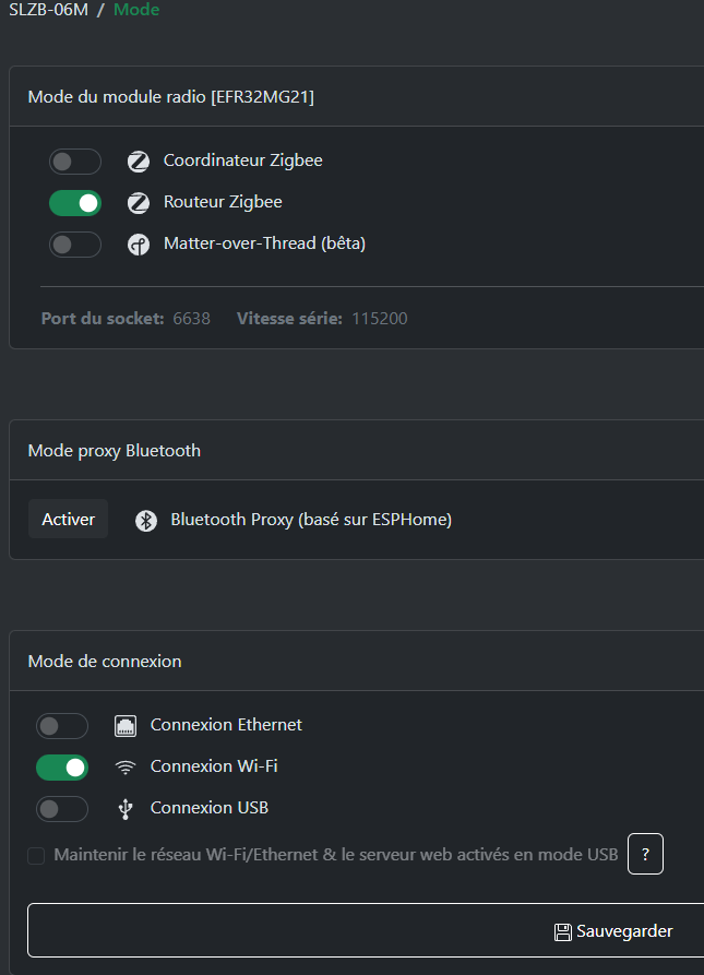

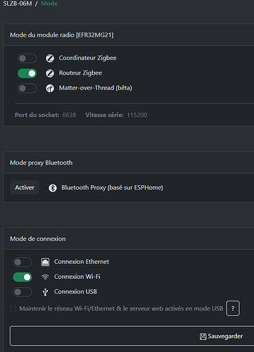

Et bien mis en routeur
J’ai essayé en ethernet, wifi mais toujours pareil, avec plusieurs alim aussi.

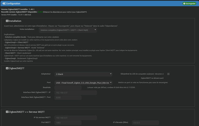

Côté Jeedom, le plugin Zeegbeelinker avec la clé sonoff zbdongle-P
Merci pour vos idées, Je sèche depuis quelques jours
