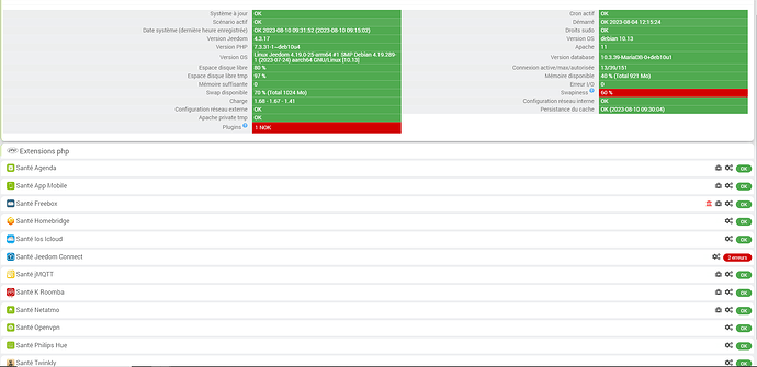

je vous mets une capture de ma page santé.
