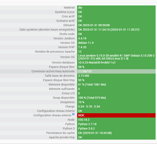

page santé de mon jeedom sur lequel je veux restaurer la sauvegarde

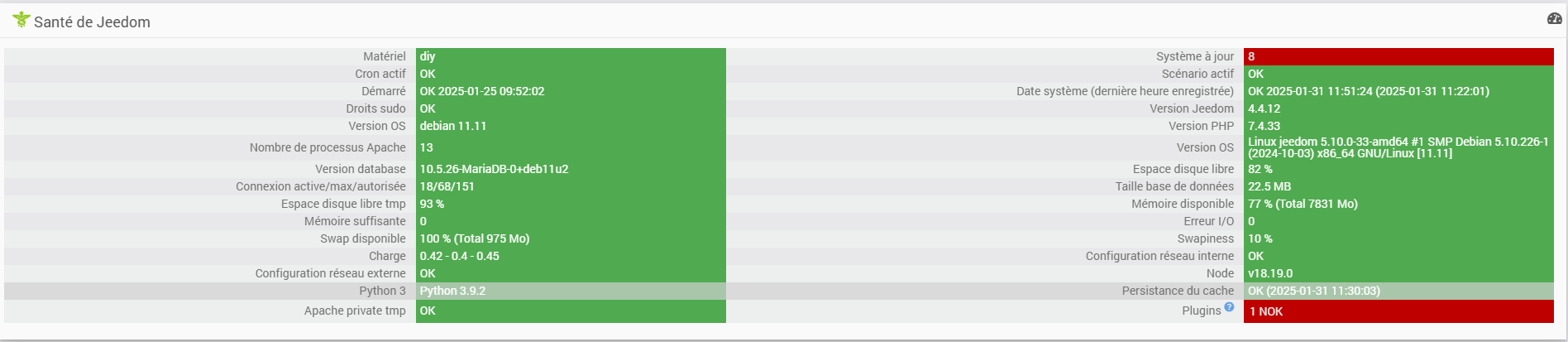

page santé de mon jeedom actuel sur lequel je récupère la sauvegarde
