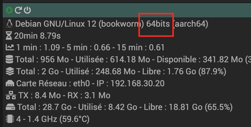

1/ install raspian (debian 12, 64 bits la première fois puis 32 bits ensuite) : OK

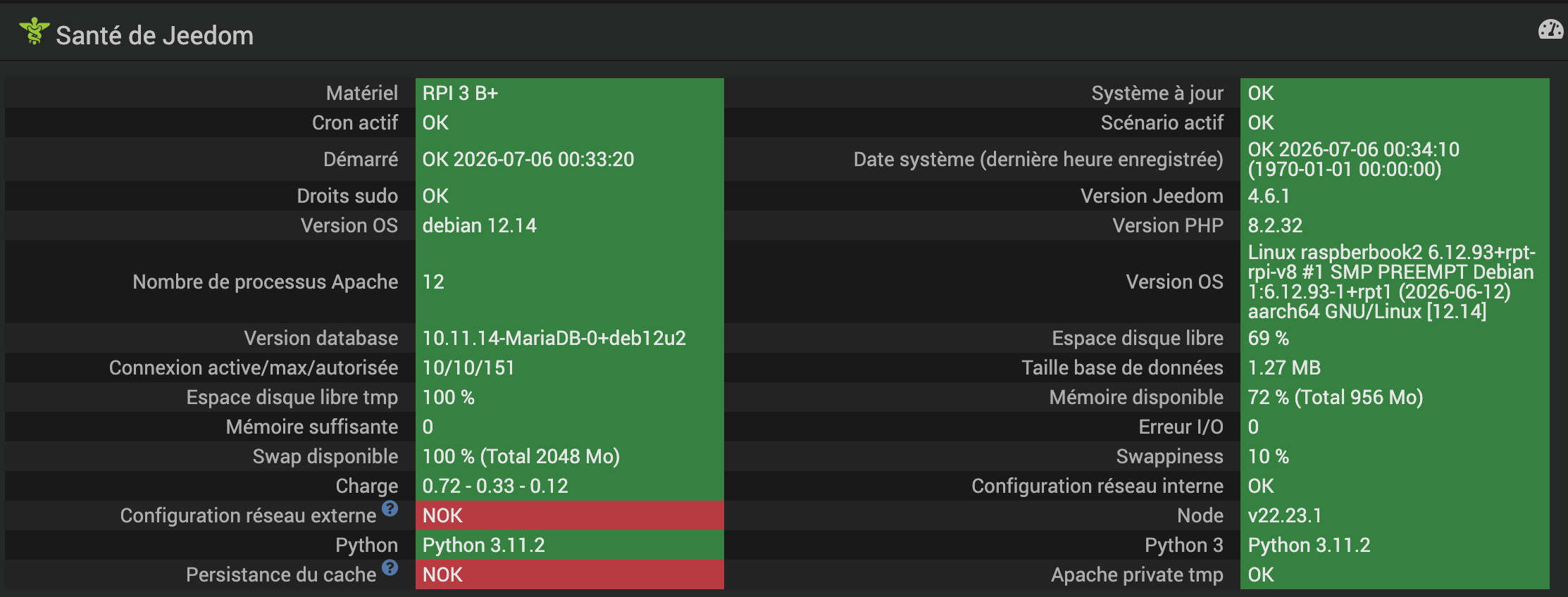

2/ install Jeedom (en ce moment 4.6.1) : OK => voir page santé juste à la réinstallation :

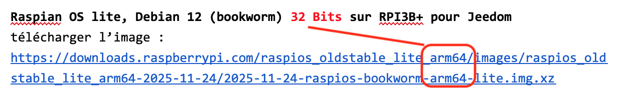

Note à moi-même : vérifier 2 fois ce que j’écris dans mes notes.
“32bits” dans le texte et arm64 dans le nom de l’image, c’est pas cohérent …:thinking:
j’ai un raspberry 3 B+ et c’est plus stable en 32 bits.
