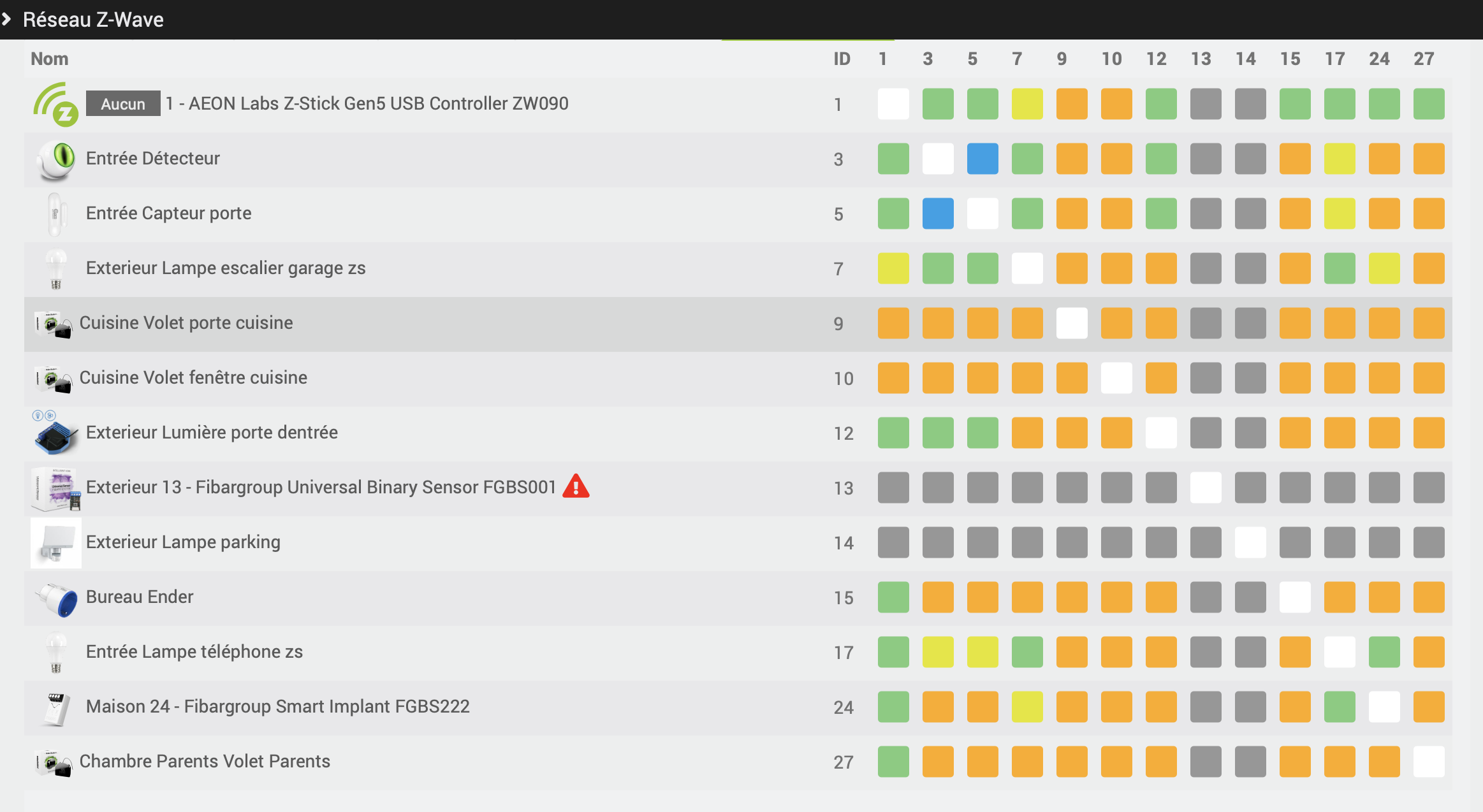

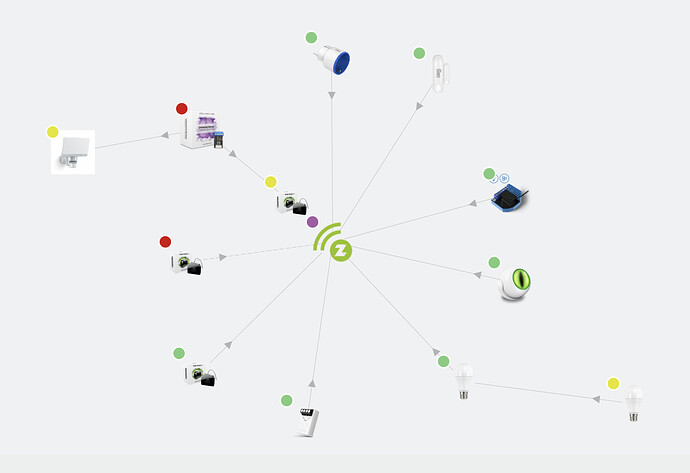

suite au passage sur zwavejs (il y a maintenant 4 jours), mon réseau n’a pas l’air idéal (cf fichiers joints), pourtant certains modules se trouent à mois de 5 mètres de ma box zwave et pourtant ils ne sont pas en lien direct.
que faut il faire pour améliorer la chose ?

je ne sais pas a quelle distance sont tes modules les uns des autres et par rapport à ta box, mais il te suffit de regarder les associations
les 2 volets cuisine sont respectivement à 5 et 7 mettre de la box et pourtant ils sont en orange donc plus d’un saut.
pour les 2 modules en gris un est dead (exterieur 13) mais l’autre est toujours en initiation. Avec openzwave tout etait ok

concernant mes 2 volets cuisine ils n’ont pas de voisin ce qui est bizarre egalement puisque dans un perimetre de 8 metres autour de la box j’ai 3 lampes, 1 detecteur de porte, 1 detecteur de mvt et 2 volets
