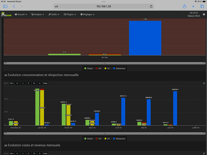

Depuis plusieurs semaines j’ai mes unités qui ont changées sur le Panel.
Les unités sont passées en Wh du coup cela fait des chiffres à rallonge.
Comment faire pour remettre en Kwh ?
Dans un seconds temps, j’ai aussi perdu je ne sais comment mes données des années précédentes.
Comment les récupérer, si cela reste possible ?

Les données sont passées en wh toutes seules ? La commande dans l’équipement est elle en wh aussi ? Pour les données il faut retrouver une sauvegarde ou alors il s’agit d’un nouvel équipement ?
Merci Noyax37
Désolé j’était en congés.
Quelle est la commande dont tu parles ? il y en a plusieurs en wh.
Pour les sauvegardes, je n’ai qu’une rétention sur 10 jours sur un NAS. donc c’est mort.
Excuse moi je ne suis pas chez moi et ça fait longtemps que je n’ai pas mis le nez dans teleinfo. Il faut que je regarde mais ça me surprend que tu sois en wh car si mes souvenirs sont bons c’est le plugin qui le calcule mais il faut que je vérifie.
