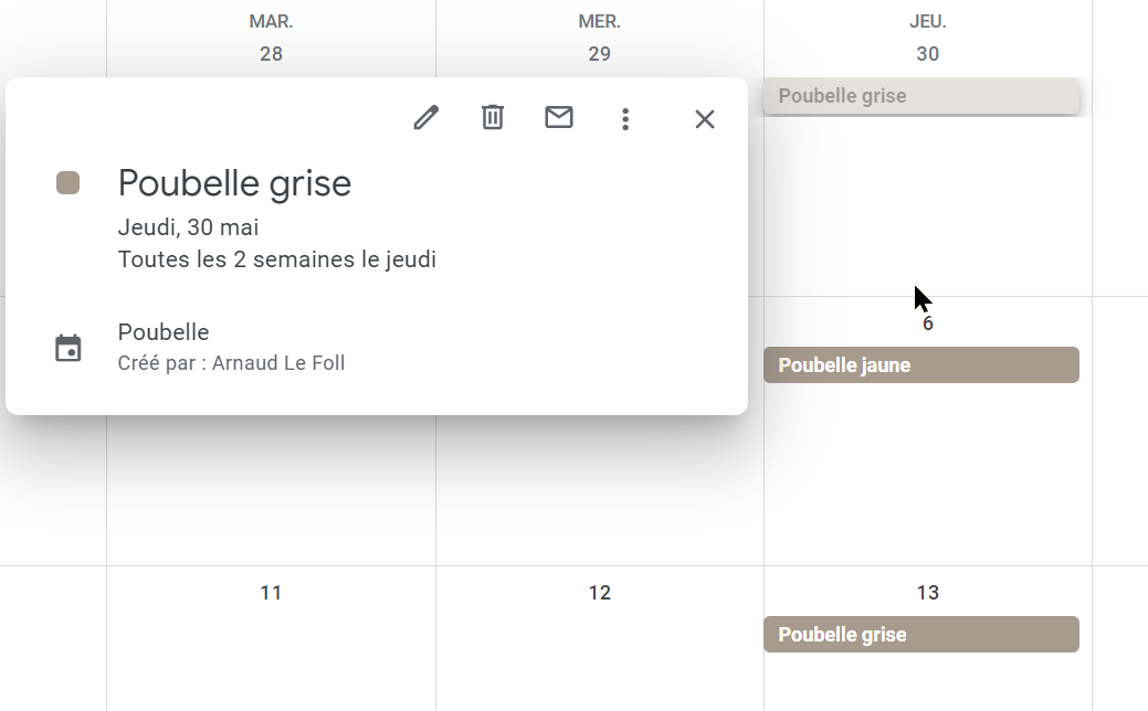

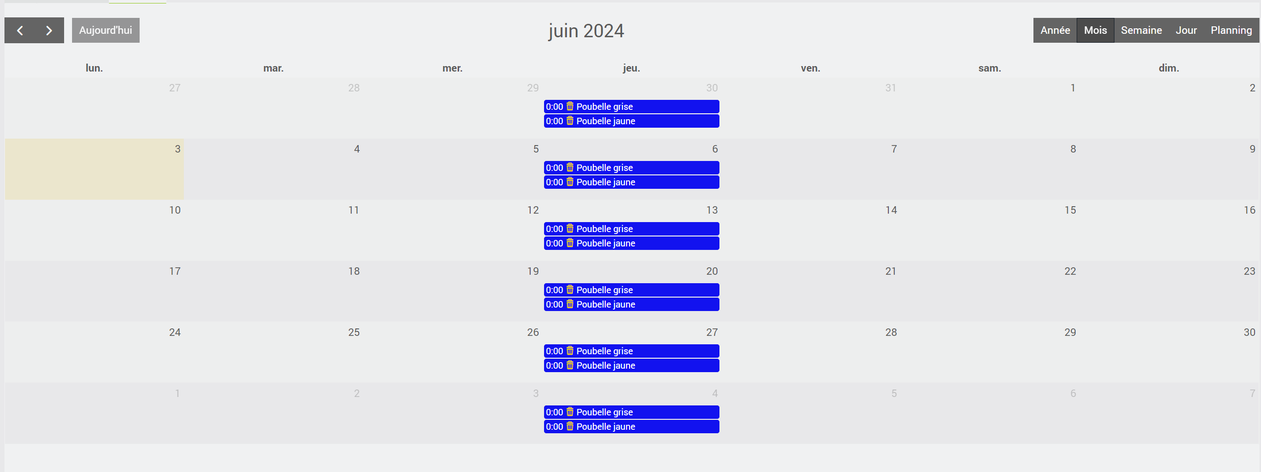

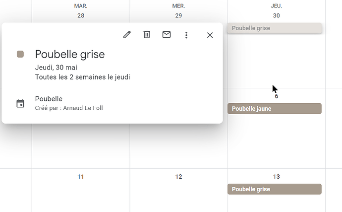

J’ai un soucis lors de l’ajour de mon calendrier dans le plugin agenda via plugin-icalendar .
Mon évènement à lieu toutes les 2 semaines le jeudi. Mais lors de l’intégration, les évènements ont été créés toutes les semaines.

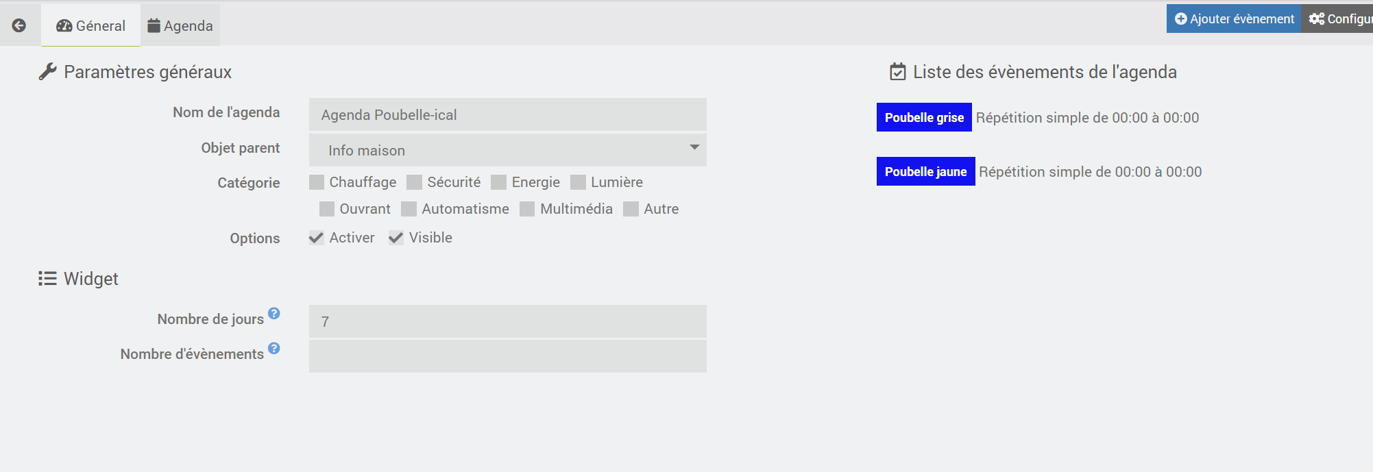

J’ai résolu en indiquant une répétition tout les 14 jours. C’était juste pour faire remonter que la règle de répétition n’avait pas été correctement prise en compte par le plugin…

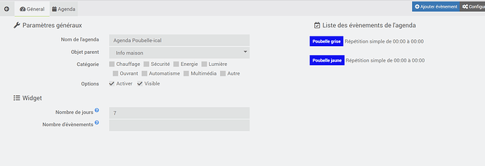

Bonjour, cela devrait etre bon. Je viens de pousser une maj.
Test effectué sur répétition toutes les 2/3/4/5 semaines.
