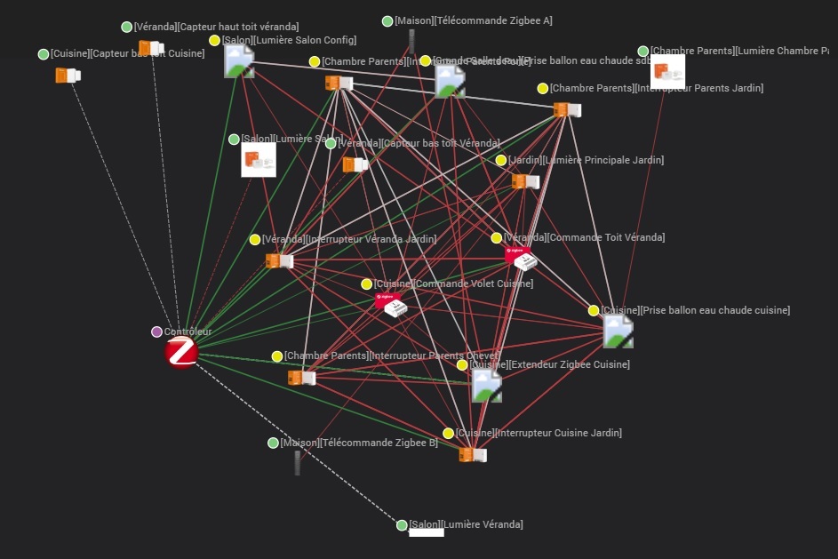

Après maintes essais pour améliorer la connexion entre mes différents modules zigbee (changement canaux wifi, RAZ puis réintégration de certains éléments zigbee), je m’étonne sur le fait qu’aucun des modules reliés en direct à ma box jeedom, n’assurent le rôle de répéteur (prises, répéteur, module éclairage). Auriez-vous une idée d’où cela peut provenir ?
Soit de la qualité des modules, soit de leur disposition.
Je n’ai que du Sonoff, plutôt l’impression que c’est une marque de référence dans l’univers de la domotique ?
La validité de ce type de représentation est toujour discutable donc il me semble compliqué de de se baser dessus pour évaluer sin réseau zigbee.
As-tu un problème avec ton réseau actuellement ?
Il faut laisser le temps au temps.
Ne pas toucher le réseau 24 à 48h le temps qu’il se stabilise.

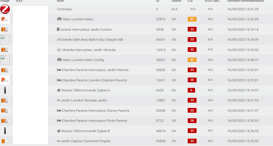

Et ne pas trop regarder les maps, mais plutôt les lqi de chaque module zigbee.

Bonjour, comme cela m’a été conseillé, j’ai arrêté de scruter le graphique de connexion de mes modules Zigbee qui m’indique que des mauvaises liaison entre eux. Mais je m’interroge tout de même sur le fait de n’avoir aucune indication au niveau des valeurs RSSI. Est-ce normal ? Si non, que dois-je faire pour améliorer cette situation ?
