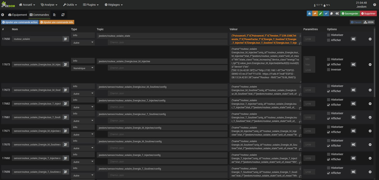

J’ai réalisé un routeur solaire (F1ATB) avec un ESP32 et installé le plugin Jmqtt pour remonter toutes les infos dans Jeedom.
Par contre je rencontre un petit souci avec les informations remontées dans l’équipement.

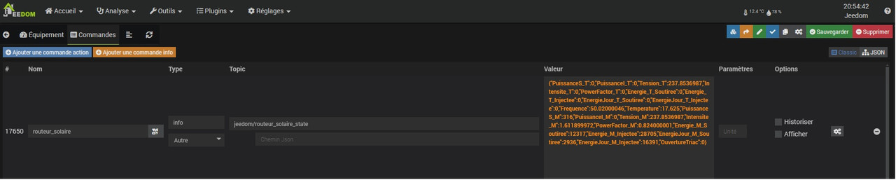

Je précise, le broker et l’équipement fonctionne parfaitement puisque j’ai une commande qui remonte bien les informations (cf ci-dessous) mais toutes les infos (tension, intensité, puissance,…) sont dans une seule commande
puis j’ai 21 autres commandes qui se sont ajouté automatiquement (option bien coché dans le plugin donc normal) mais dont la « forme » ne donne aucun info (cf ci-dessous), j’ai essayé plusieurs choses pour modifier la « syntaxe » mais je ne récupère aucune info « dynamique »…

Ajoute un commande de type info numérique sur le topic jeedom/routeur_solaire_state avec le jsonPath ['Tension_T'] et ça devrait être bon pour « Tension_T »
Pour te faciliter la création de beaucoup de commandes, tu peux aussi :
Passer en mode json (icône json en haut à droite sur la page commandes), il suffit juste de nommer les commandes et d’ajuster le type et si historisation ou non.
Ou passer en mode « temps réel » (3 ème onglet de ton équipement), activer le mode temps réel le temps de recevoir quelques payloads, arrêter le mode temps réel et utiliser les boutons à droit pour découper les commandes en sous-commandes.
Super merci, en fait en sélectionnant le mode json, j’ai bien toutes les sous-commandes avec leurs « détails »… Et j’avais déjà essayé en créant les commandes mais dans le chemin json je n’avais pas mis les « [ » « ] » tout simplement!!!
