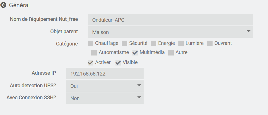

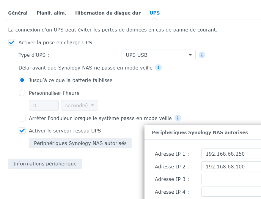

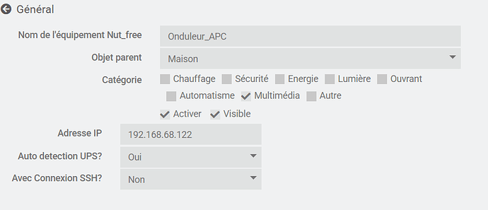

Après avoir rapatrié l’image de mon jeedom je n’ai plus de remontées d’info de l’onduleur connecté à mon NAS. Fonctionnait sans problème avant mise à jour.
Quelle manip effectuer ?

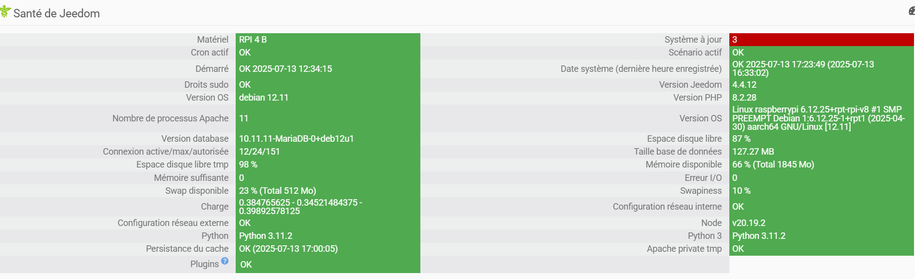

Déjà mettre jeedom à jour. Si il ne vous propose pas de mise à jour vérifier le dépôt jeedom défini dans la configuration.
Ensuite il fonctionne sans souci chez moi sous debian 12 et jeedom 4.4.19 ou 4.5 (beta plus indiqué pour debian 12).
