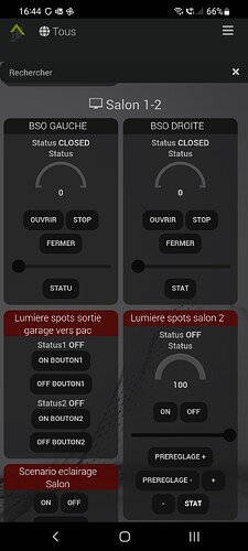

Petite question : comment fais-tu pour aller à une position précise sur un VR, par exemple 80% ?
@Fidjial
pour quel reference :67251 ou 67256
Pour les 2 mon capitaine
Les 67256 a un niveau preset mais l’idée c’est d’envoyer des ordres pour aller à des niveaux directement.
Merci bien.
@Fidjial
Pour les 67256 si tu as programme les niveaux de preset c’est possible par contre les 67251 ce n’est que monter et descente le seul moyen c’est par un scenario.
Comme l’inter affiche le niveau d’ouverture en %, l’idée serait de faire aller directement le volet à un pourcentage précis.
Par exemple, j’au un volet qui est fermé, donc à 0%, je veux qu’il aille à 50%.
Tu connais un moyen pour ça ?
Ya moyen mais pour que ça fonctionne il faut obligatoirement que preset soit enregistré.
Et uniquement les 67256.
@alx68
Pour les 67256 c’est avec l’appui sur le bouton STOP qu’on va au preset.
Mais si je veux planifier à un autre pourcentage c’est pas possible ?
Envoie d’un nouveau fichier MP
