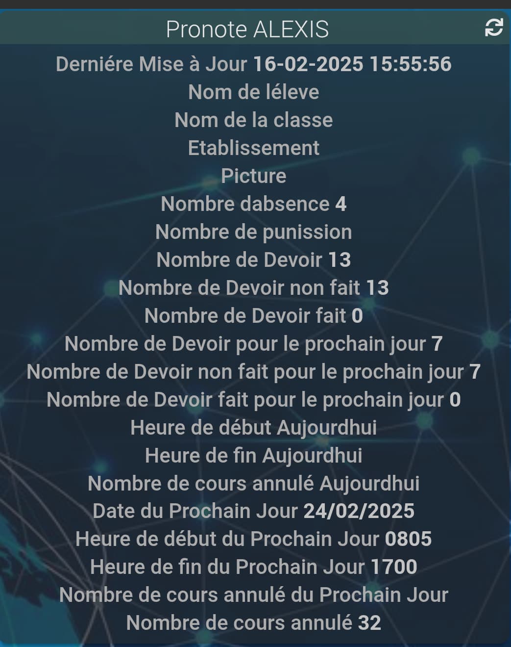

Idem pour moi, j’ai réussi à valider le QR avec la manipulation de mip.
Je retrouve des informations dans l’équipement : photo, nom, prénom, collège, classe
Et dans les cdes, j’ai des infos uniquement sur : les tokens, Nombre dabsence, Nombre de punission, Date du Prochain Jour, Heure de début du Prochain Jour, Heure de fin du Prochain Jour, Nombre de cours annulé( 61 )
j’ai même pas ca
et là, j’ai supprimé l’équipement pour le refaire et ca ne fonctionne plus…
apres une xeme génération de qrcode, et intégration sans erreur, j’ai beaucoup mieux, l’ensemble des infos remontent, sauf celles de la classe alors qu’elles sont bien dans la page de configuration
la gaffe, je ne le savais même pas, père indigne

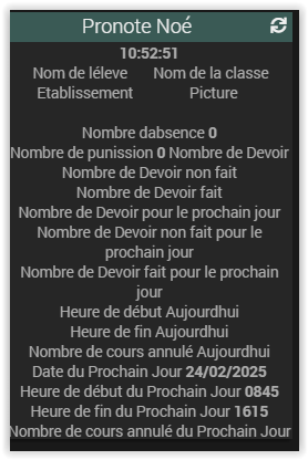

Bonjour à tous
L’identification qrcode fonctionne maintenant avec la nouvelle version beta ainsi que la première synchronisation des informations mais pas les suivantes
j’ai refait l’inscription par qrcode hier, sans erreur mais ce matin, pas de maj
0042|[2025-03-04 14:05:13] INFO : EqLogic : 2749
0043|[2025-03-04 14:05:13] DEBUG : Champ reçu : edt_aujourdhui_debut - Valeur reçue : 0805
0044|[2025-03-04 14:05:13] DEBUG : Champ reçu : edt_aujourdhui_fin - Valeur reçue : 1700
0045|[2025-03-04 14:05:13] DEBUG : Champ reçu : edt_prochainjour_debut - Valeur reçue : 0805
0046|[2025-03-04 14:05:13] DEBUG : Champ reçu : edt_prochainjour_fin - Valeur reçue : 1210
