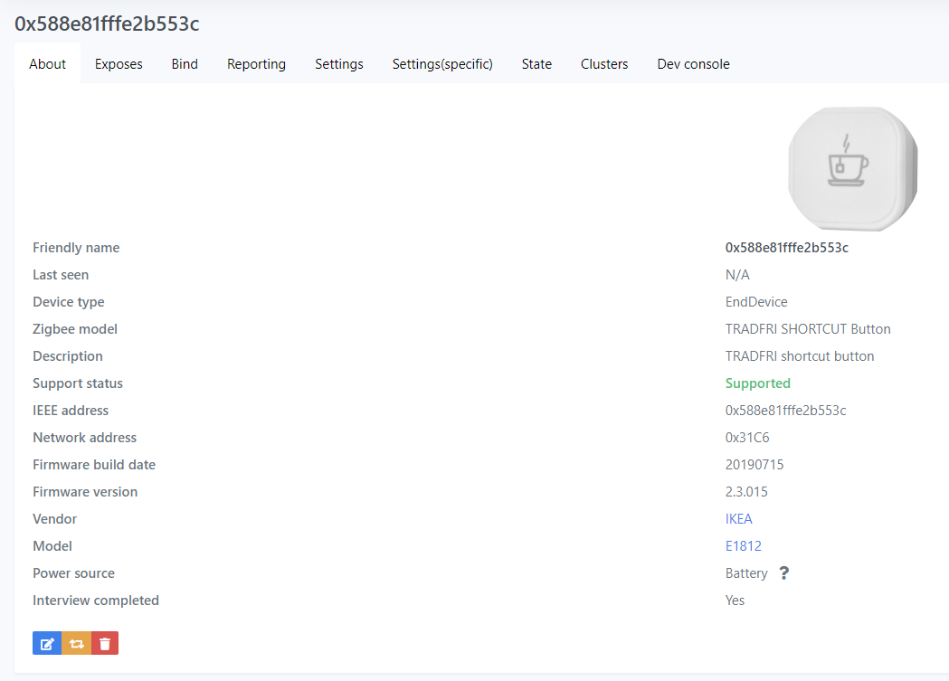

cela a commence avec un capteur de température sonoff. j’ai pense au départ au fait que celui soit hs mais maintenant j’ai la même chose avec un bouton ikea.
j’ai change les piles mais rien n’y fait

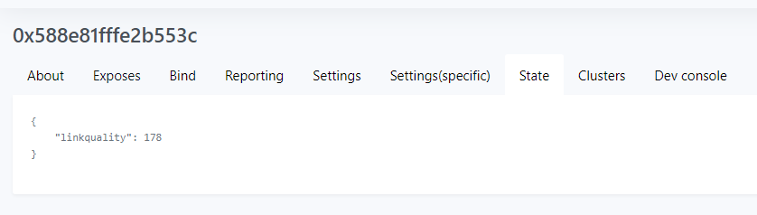

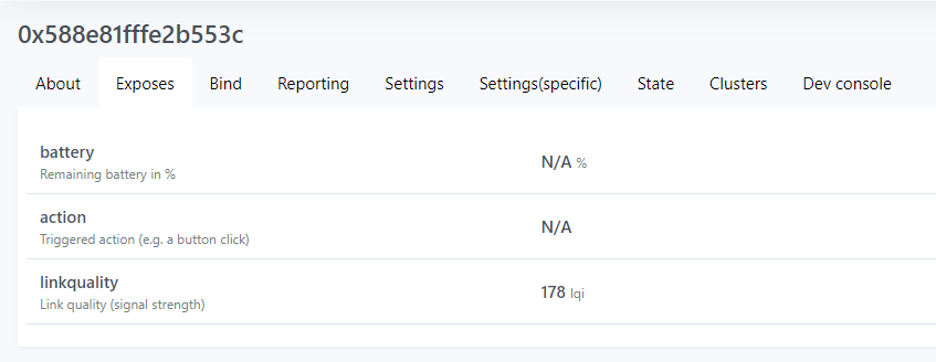

voici un message que j’ai au niveau du mqtt avec le bouton ikea
lorsque cela remonte j’ai cela par exemple
aucune valeur remonte

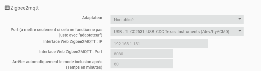

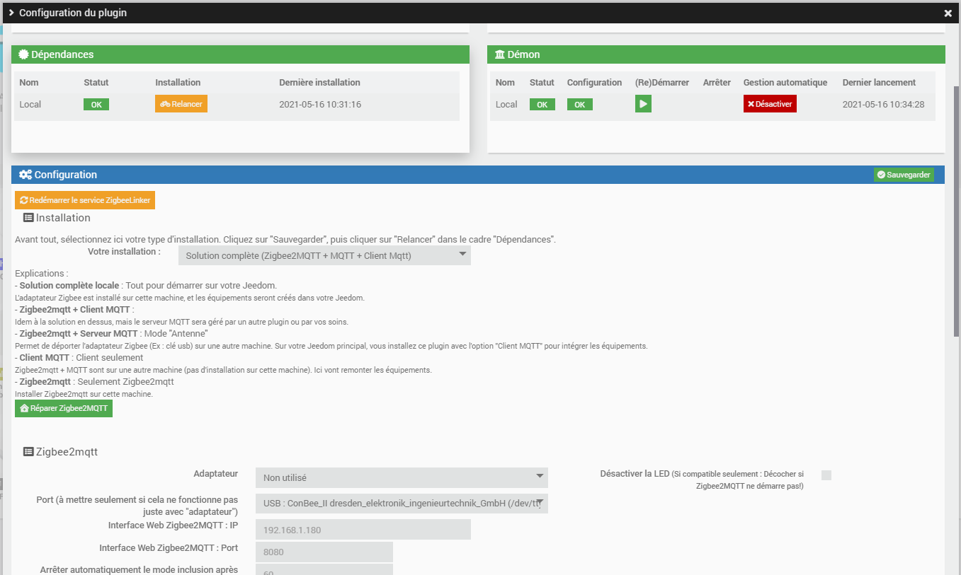

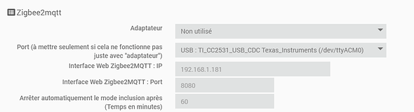

voici la config que j’ai actuellement
merci

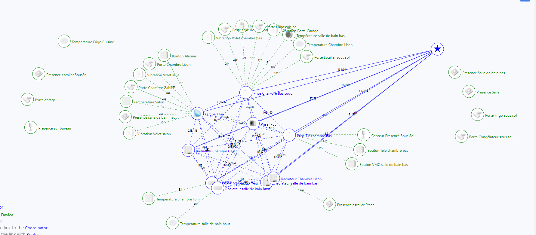

pour info voici la map des capteurs qui fonctionne toujours, certains ne donne pas de retour mais je preferes pour le mment ne pas y toucher

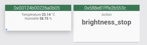

par contre étrangement j’ai réussis a réintégrer un autre capteur de température mais un aqara
sinon actuellement comme je pensais que cela venait de la clef, je suis de retour sur ma clef combee2.
donc configue identique a ce que j’avais avant la tentative de changement de clef

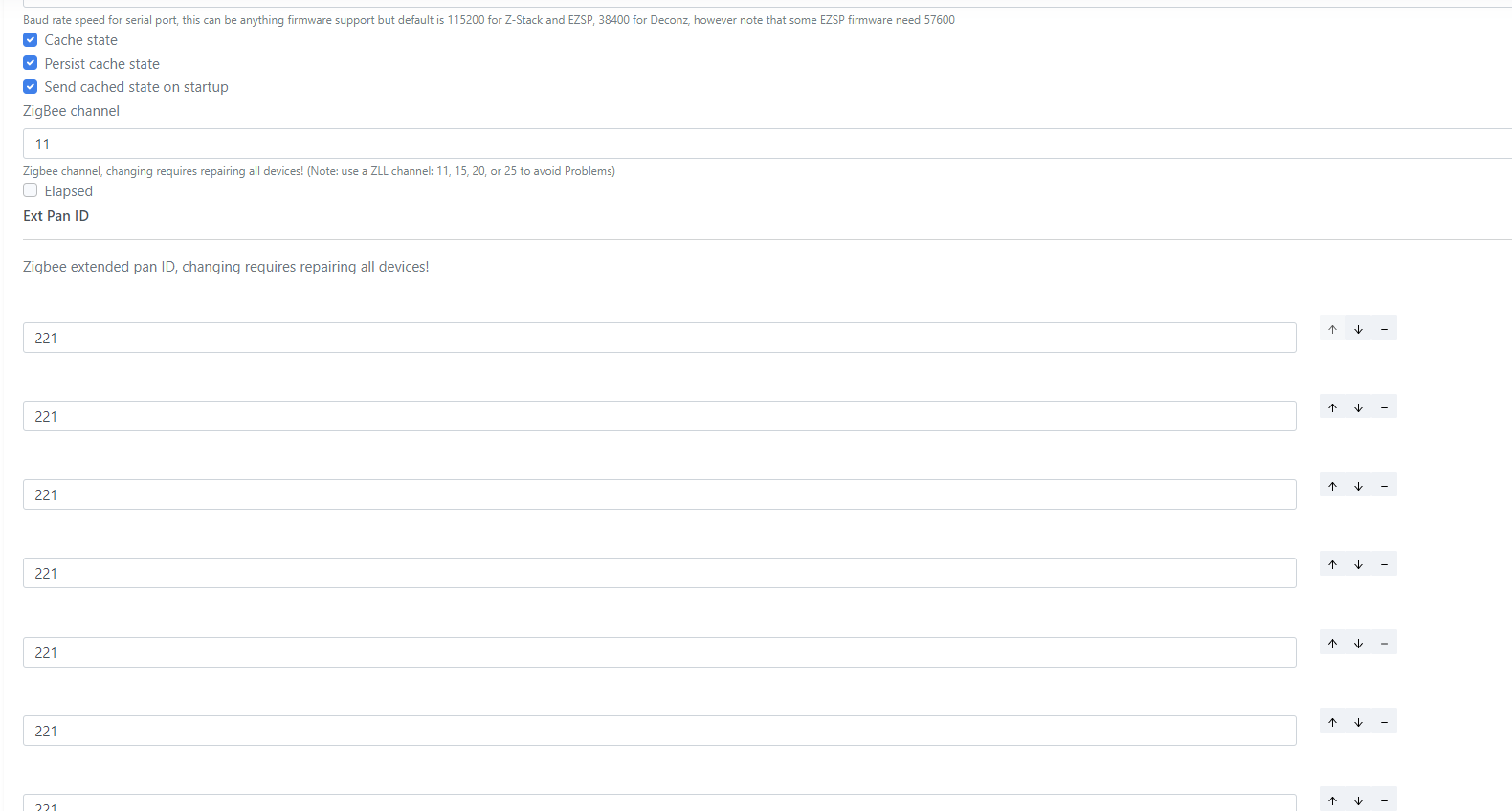

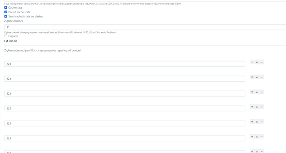

voici ce que j’ai sur advanced
a cet endoit j’ai cela
c’est normal toutes les valeur a 221

Pour les champs 221, c’est normal. RAS
