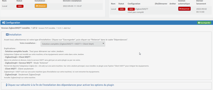

Tout se passe bien mais je bloque avec le plugin ZigBee2Mqtt.
Les dépendances ne veulent pas s’installer .
Je reste bloquer :

Il y a un bouton nodejs dans le plugin. Est-ce qu’il pourrait aider ici?
Je pensais qu’il fallait utiliser npm pour l’installation.
Merci pour ta réponse
Par contre, je n’ai pas accès aux options du plugin car l’installation des dépendances n’est pas bonne.

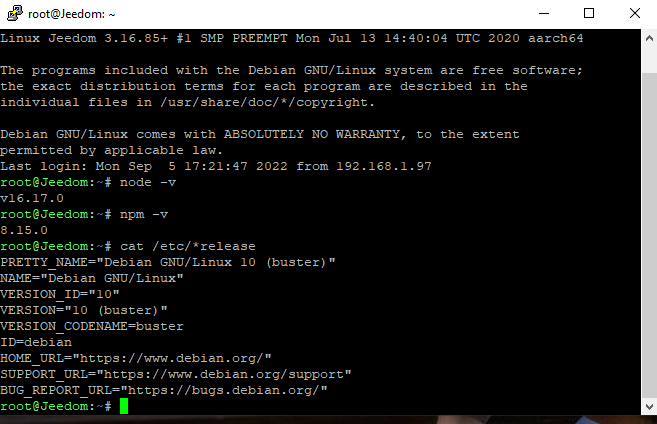

Je viens de faire un check sur une jeedom smart en debian 10 et j’ai ca:
npm
Ps: ne pas se fier à la version de npm j’ai du downgrader pour utiliser ZwaveJS.
