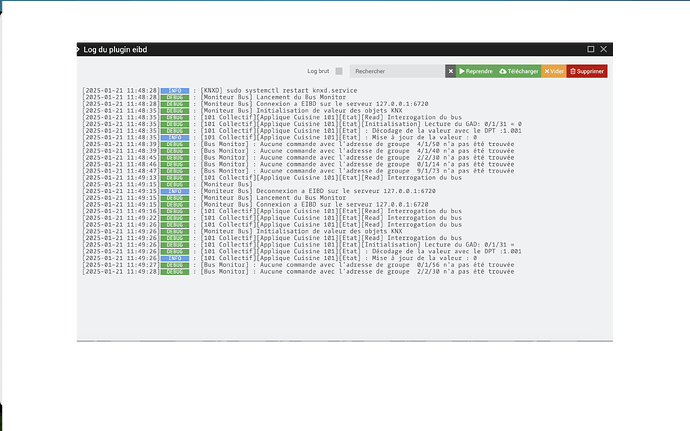

Je communique bien avec le bus via mon Atlas Pro avec knx intégré seulement à chaque « read » j’ai un message null qui s’affiche avant de m’afficher la commande après plusieurs demandes de Read.
De la même manière, lorsque je fais une commande de « Write », il y a un délai important après l’exécution.
Via ETS, je n’ai aucun soucis, la commande s’exécute instantanément.
Il semblerait qu’un retard de commande au niveau du bus mais je ne sais pas d’où.
Sur la même installation, il y a 2 autres serveurs (Wiser for KNX et 1Home) mais j’ai l’impression que d’autres sources interviennent.

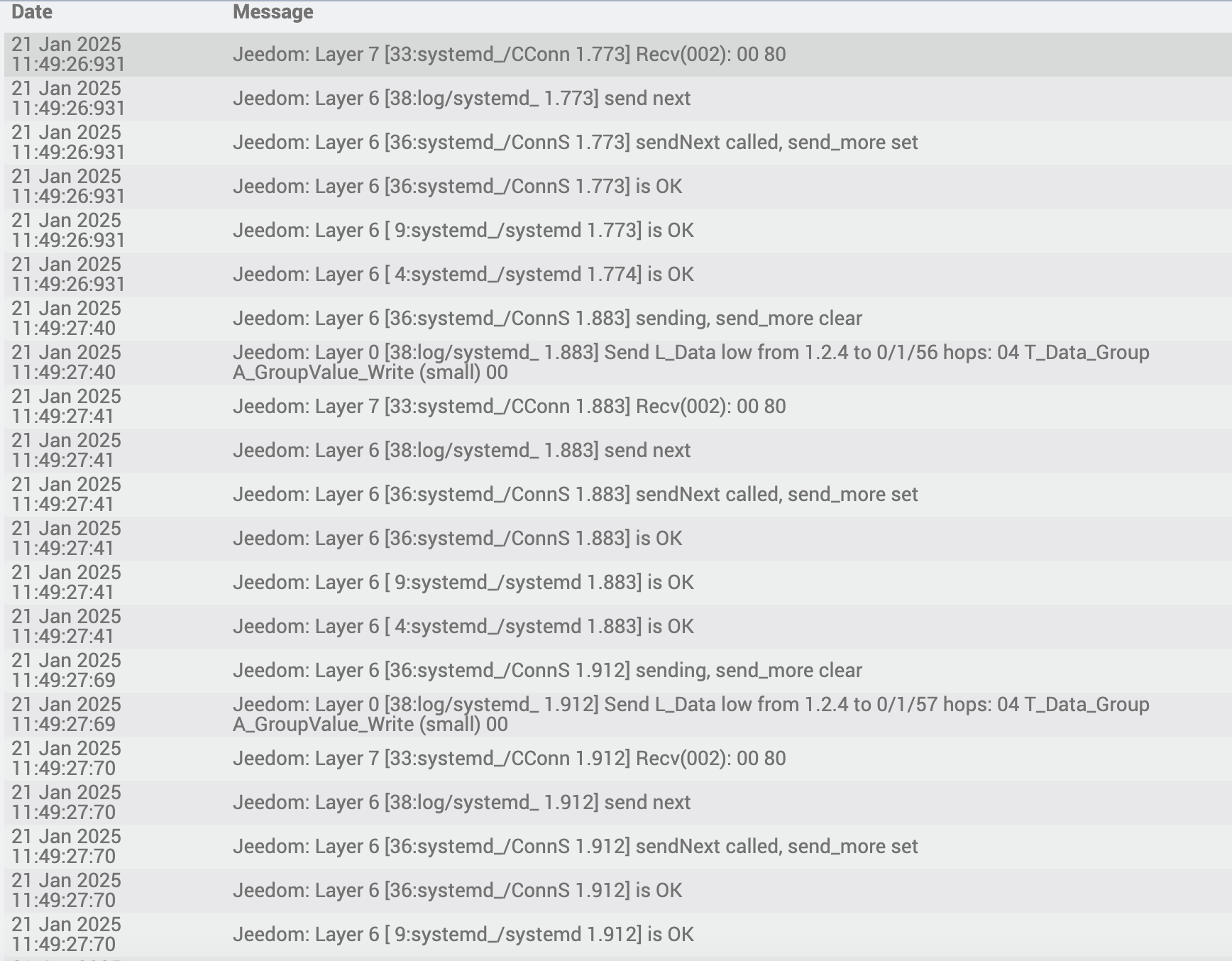

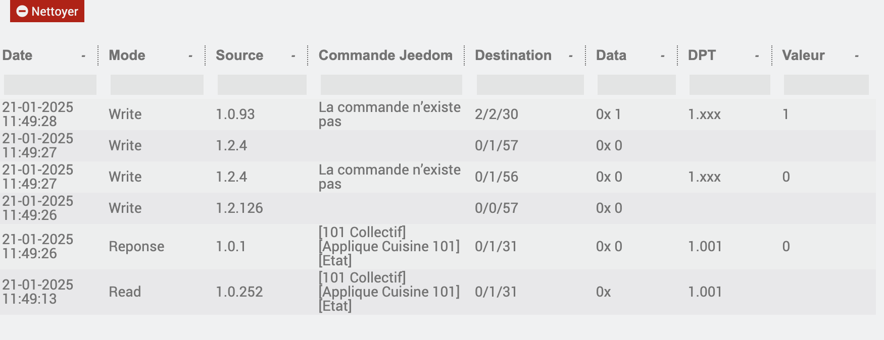

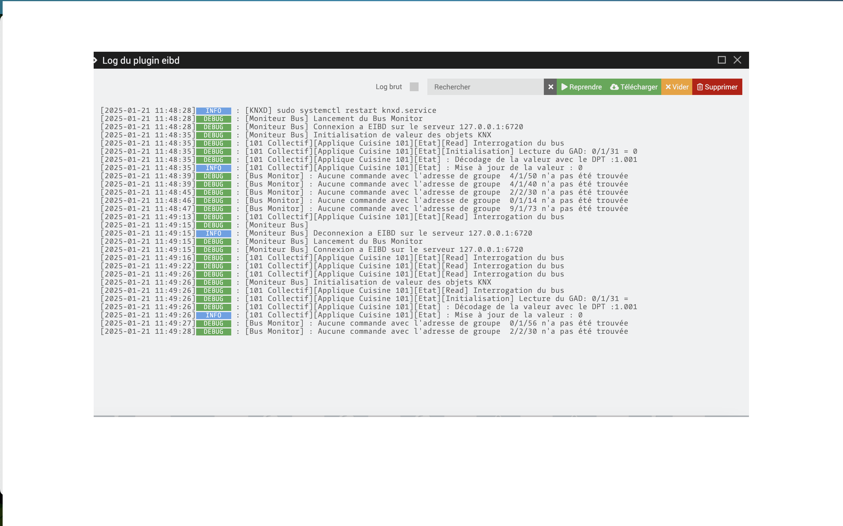

Je te joins mes logs du démon et un exemple sur monitor.
Dans mon exemple, je demande un read sur la commande suivante : [101 Collectif][Applique Cuisine 101][Etat]

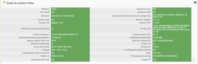

Et la charge de ton jeedom elle est comment

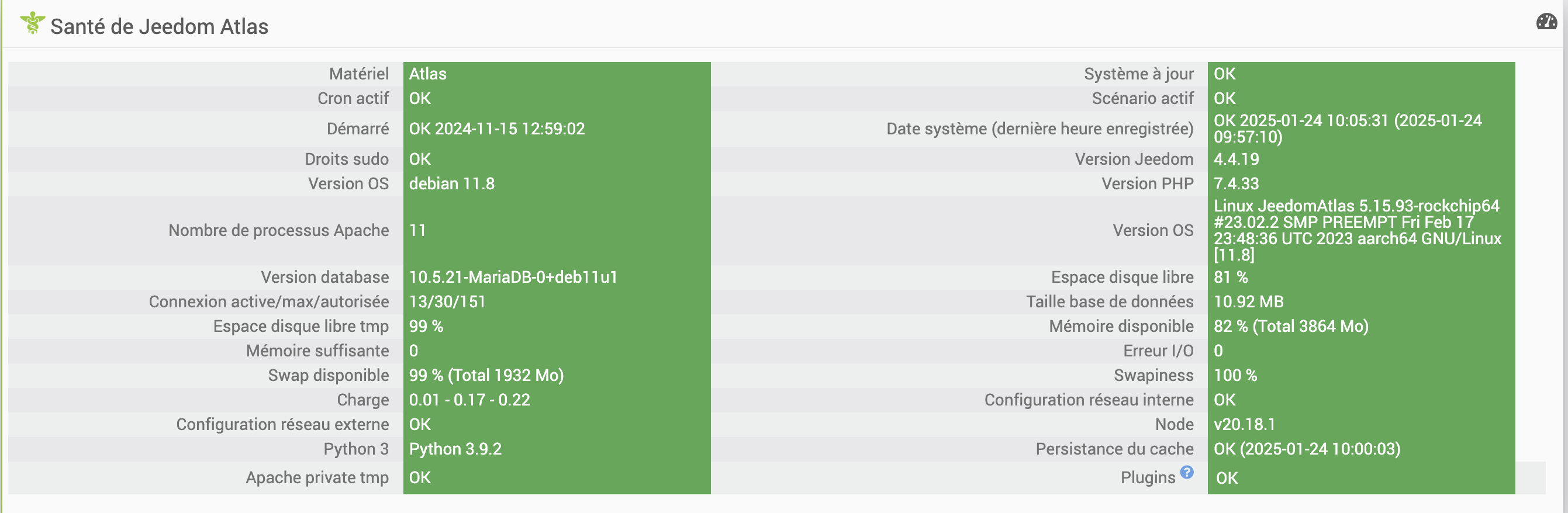

Aucun soucis avec la charger Jeedom.
Je te joins la page santé.

Est ce que tu vois quelque chose qui justifierait le fait que le bus se déconnececte et se reconnecte en permanence. J’ai l’impression que lorsque j’ai un « null » lié à un timeout c’est parce que le bus se déconnecte. Sur mes logs en debug on voit bien le processus lorsque je veux allumer une lumière, je dois essayer 3 fois avant qu’il accepte la commande car le bus s’arrête…
