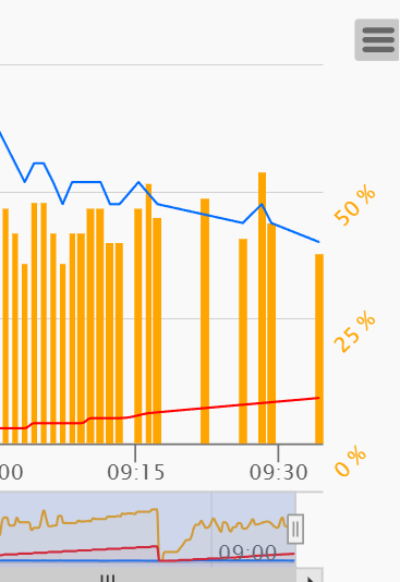

Bonjour ,
Petit retour sur le rafraichissement automatique des graphs.

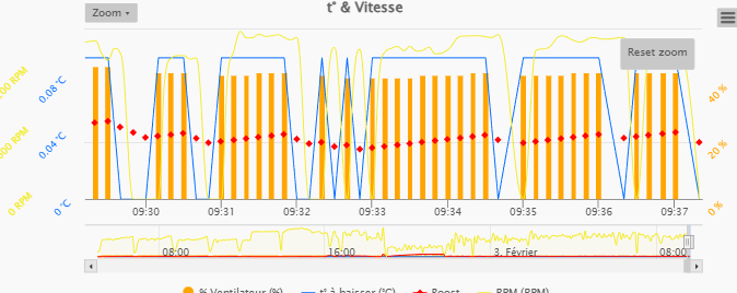

Le graph ci-dessous à 3 nouvelles valeurs (t°, % ventilo et boost), le rafraichissement se fait toutes les minutes (même message MQTT),
Les valeurs ne sont pas correctes, sur mon exemple la page s’est affiché à 9h14.
La suite ne correspond pas aux nouvelles données du système.

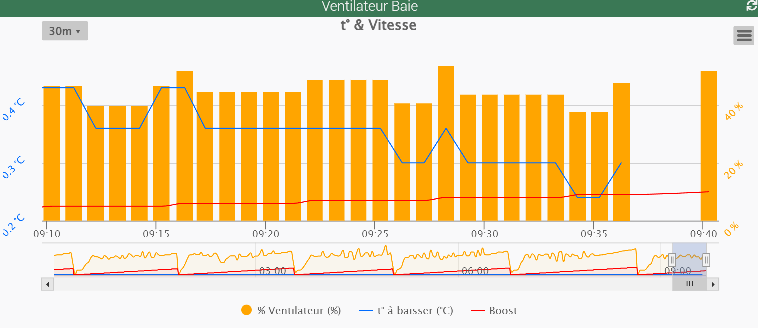

2 captures d’écran, celle avec les données rafraichies automatiquement, l’autre avec un refresh de la page et donc relecture des données.
Il manque visiblement des valeurs.
Si besoin pas de soucis pour moi de passer en beta sur ce plugin afin d’effectuer des tests de correctif si besoin.
En mode rafraichissement automatique
Après un réaffichage de la page

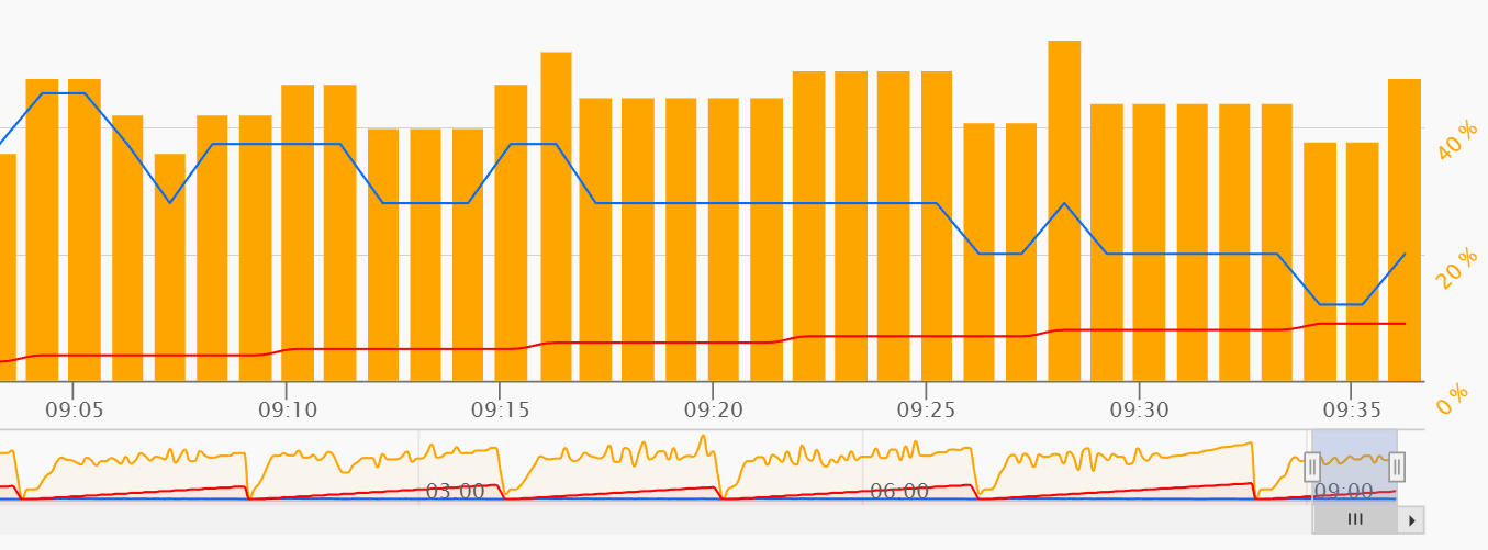

Pour aider, voici de nouveau le graph avec un zoom à 30 minutes puis laissé en mise à jour automatique, même problème, des données pas prises en compte à partir de 9:37 (minute suivante de l’affichage du graph

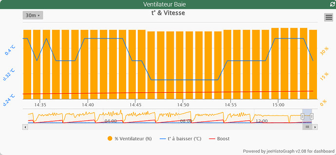

Juste pour apporter sur un temps plus long, après plusieurs heures.
Les valeurs sont rafraichies toutes les minutes, le graph est OK après rafraichissement de la page
Ok, je regarde ça demain

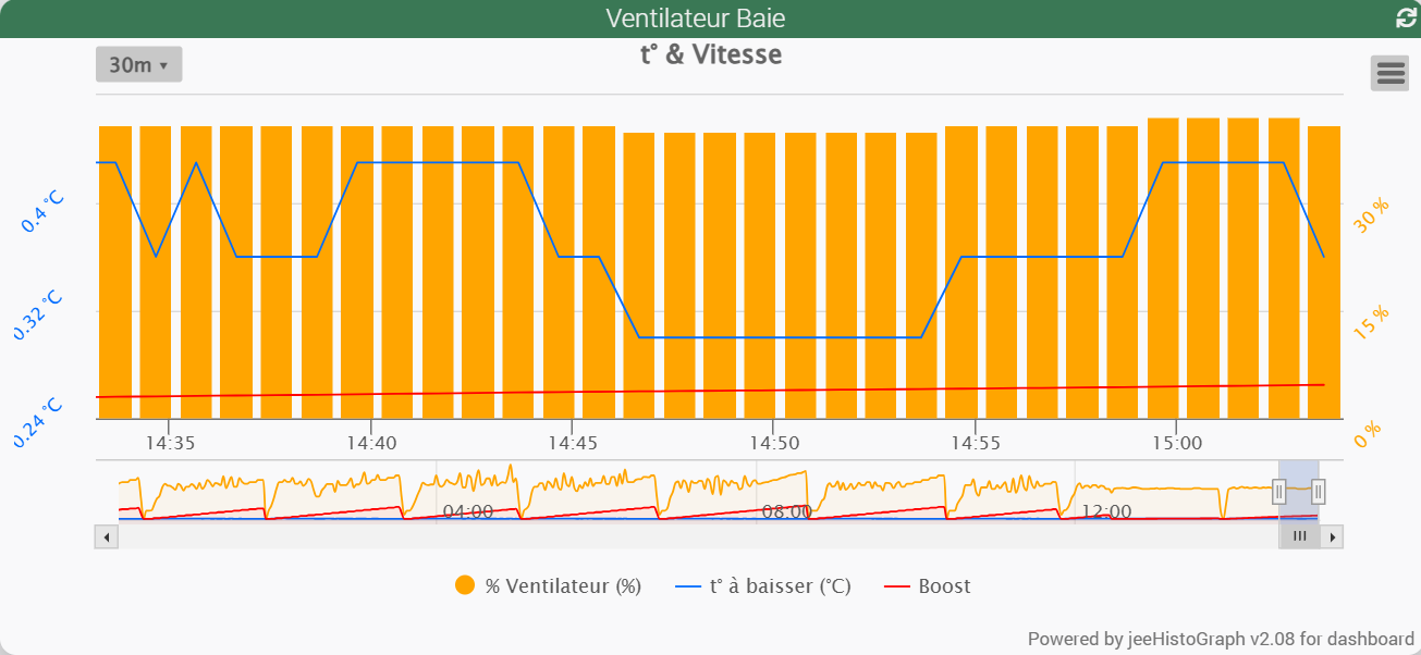

Je vois le problème, c’est lorsque les valeurs successives sont identiques le graph ne se redessine pas. Je vois pour trouver une solution.
c’est ok maintenant, je regarde ton autre question et je pousse la mise à jour :wink:
Tests, effectués, c’est OK le graph se rafraichit bien, problème corrigé merci encore pour le temps passé.
