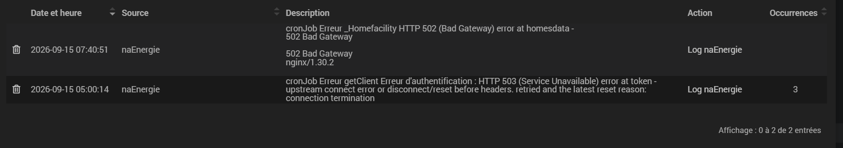

Probleme quotidien de connexion
J’ai plusieurs fois par jour cette erreur :
cronJob Erreur getClient Erreur d’authentification : HTTP 503 (Service Unavailable) error at token - upstream connect error or disconnect/reset before headers. retried and the latest reset reason: connection termination

Il faut activer le debug et me MP les logs correspondant.
Les erreurs 503 sont généralement le fait du serveur qui n’est pas disponible donc pas sur que je puisse faire grand chose.
J’ai le même comportement depuis quelques jours sans rien avoir changé.
ok. J’active et je reviens avec les logs

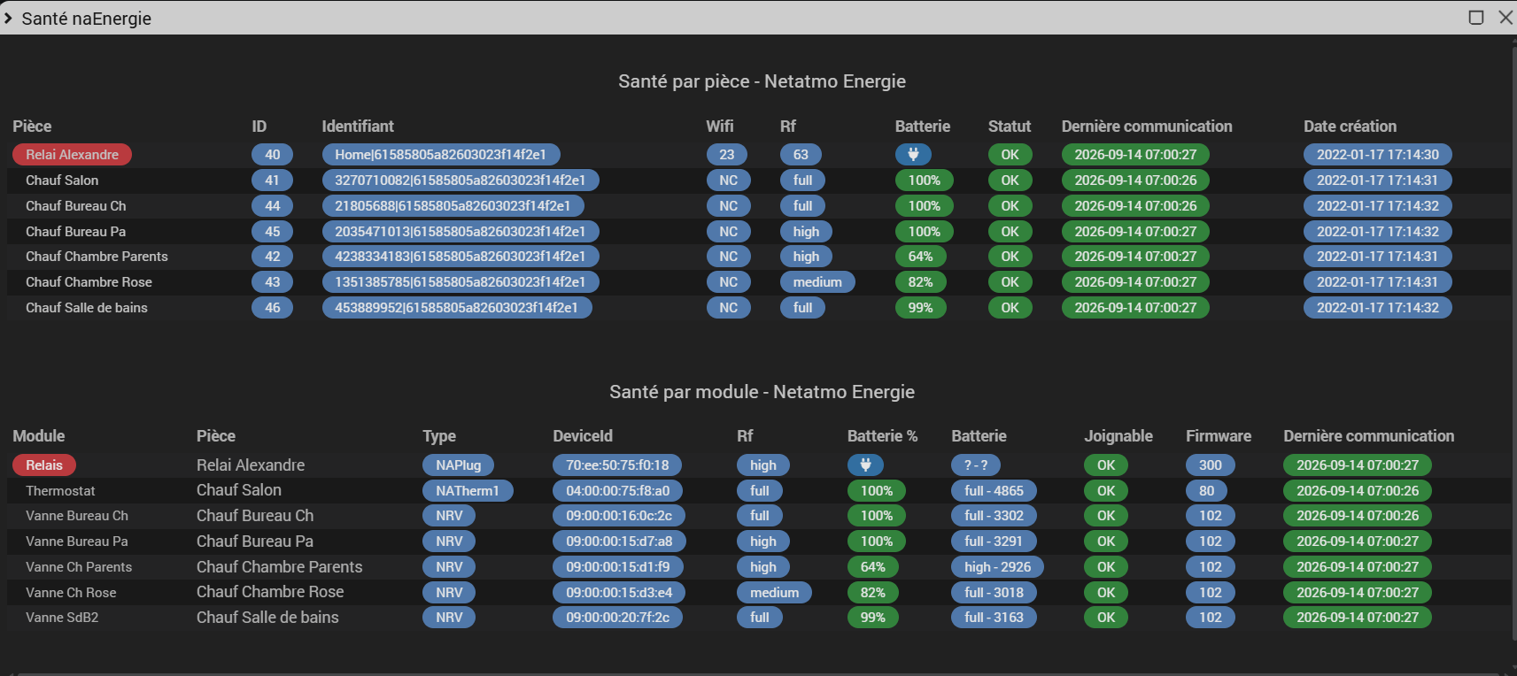

[2026-09-15 06:50:13] DEBUG   ******getDataRoom _Homeglobal homes=1 apiHome=1 sample=["61585805a82603023f14f2e1"]
[2026-09-15 06:50:15] DEBUG  |	getDataRoom Setting Home-cmd [Relai Alexandre] Success...

[2026-09-15 07:40:32] DEBUG  wRequest [POST homesdata] HTTP 502 (Bad Gateway) — retrying once
[2026-09-15 07:40:51]WARNING wRequest [POST homesdata] HTTP 502 (Bad Gateway) — body: <html>
<head><title>502 Bad Gateway</title></head>
<body>
<center><h1>502 Bad Gateway</h1></center>
<hr><center>nginx/1.30.2</center>
</body>
</html> | from: naEnergieApi\Clients\NA_ApiClient->wRequest › naEnergieApi\Clients\NA_ApiClient->handleHttpError › naEnergieApi\Clients\NA_ApiClient->wRequest › naEnergieApi\Clients\NA_ApiClient->api
[2026-09-15 07:40:51] ERROR  cronJob  Erreur _Homefacility HTTP 502 (Bad Gateway) error at homesdata - <html>
<body>
</body>
</html>

[2026-09-15 08:00:11] DEBUG  getClient Token expired at 2026 09 15 07:50
[2026-09-15 08:00:11] DEBUG  getlogin No token strored
[2026-09-15 08:00:11] DEBUG  🟢getlogin new token_a: ...afe240f03fa790a78f8727486aa78204
[2026-09-15 08:00:11] DEBUG   ******getDataRoom _Homeglobal homes=1 apiHome=1 sample=["61585805a82603023f14f2e1"]
[2026-09-15 08:00:13] DEBUG  |	getDataRoom Setting Home-cmd [Relai Alexandre] Success...
[2026-09-15 08:00:13] DEBUG  	┌─cronJob Chauf Bureau Ch
[2026-09-15 08:00:13] DEBUG  	└─cronJob Chauf Bureau Ch end
[2026-09-15 08:00:13] DEBUG  	┌─cronJob Chauf Bureau Pa
[2026-09-15 08:00:13] DEBUG  	└─cronJob Chauf Bureau Pa end
[2026-09-15 08:00:13] DEBUG  	┌─cronJob Chauf Chambre Parents
[2026-09-15 08:00:13] DEBUG  	└─cronJob Chauf Chambre Parents end
[2026-09-15 08:00:13] DEBUG  	┌─cronJob Chauf Chambre Rose
[2026-09-15 08:00:13] DEBUG  	└─cronJob Chauf Chambre Rose end
[2026-09-15 08:00:13] DEBUG  	┌─cronJob Chauf Salle de bains
[2026-09-15 08:00:13] DEBUG  	└─cronJob Chauf Salle de bains end
[2026-09-15 08:00:13] DEBUG  	┌─cronJob Chauf Salon
[2026-09-15 08:00:13] DEBUG  	└─cronJob Chauf Salon end
[2026-09-15 08:00:13] DEBUG  	┌─cronJob Relai Alexandre
[2026-09-15 08:00:13] DEBUG  	└─cronJob Relai Alexandre end
[2026-09-15 08:00:13] DEBUG   **** cronJob End...
[2026-09-15 08:00:52] INFO  cronHourly Token api expire dans < 30 min — refresh proactif
[2026-09-15 08:00:52] DEBUG  getTokenFromApi Forced reniew token...
[2026-09-15 08:00:52] DEBUG  getTokenFromApi refresh : 615856d157621b2ad1429067|977b3e2e55baac1cf8da20422b43d62d
[2026-09-15 08:10:10] DEBUG  cron10 started
[2026-09-15 08:10:10] DEBUG  🔵 cronJob started from cron10 ***************** 6/6
[2026-09-15 08:10:10] DEBUG   ******getDataRoom _Homeglobal homes=1 apiHome=1 sample=["61585805a82603023f14f2e1"]
[2026-09-15 08:10:12] DEBUG  |	getDataRoom Setting Home-cmd [Relai Alexandre] Success...
[2026-09-15 08:10:12] DEBUG  	┌─cronJob Chauf Bureau Ch
[2026-09-15 08:10:12] DEBUG  	└─cronJob Chauf Bureau Ch end
[2026-09-15 08:10:12] DEBUG  	┌─cronJob Chauf Bureau Pa
[2026-09-15 08:10:12] DEBUG  	└─cronJob Chauf Bureau Pa end
[2026-09-15 08:10:12] DEBUG  	┌─cronJob Chauf Chambre Parents
[2026-09-15 08:10:12] DEBUG  	└─cronJob Chauf Chambre Parents end
[2026-09-15 08:10:12] DEBUG  	┌─cronJob Chauf Chambre Rose
[2026-09-15 08:10:12] DEBUG  	└─cronJob Chauf Chambre Rose end
[2026-09-15 08:10:12] DEBUG  	┌─cronJob Chauf Salle de bains
[2026-09-15 08:10:12] DEBUG  	└─cronJob Chauf Salle de bains end
[2026-09-15 08:10:12] DEBUG  	┌─cronJob Chauf Salon
[2026-09-15 08:10:12] DEBUG  	└─cronJob Chauf Salon end
[2026-09-15 08:10:12] DEBUG  	┌─cronJob Relai Alexandre
[2026-09-15 08:10:12] DEBUG  	└─cronJob Relai Alexandre end
[2026-09-15 08:10:12] DEBUG   **** cronJob End...
[2026-09-15 08:20:09] DEBUG  cron10 started
[2026-09-15 08:20:09] DEBUG  🔵 cronJob started from cron10 ***************** 1/6
[2026-09-15 08:20:11] DEBUG   ******getDataRoom _Homeglobal homes=1 apiHome=1 sample=["61585805a82603023f14f2e1"]
[2026-09-15 08:20:13] DEBUG  |	getDataRoom Setting Home-cmd [Relai Alexandre] Success...
[2026-09-15 08:20:13] DEBUG  	┌─cronJob Chauf Bureau Ch
[2026-09-15 08:20:13] DEBUG  	└─cronJob Chauf Bureau Ch end
[2026-09-15 08:20:13] DEBUG  	┌─cronJob Chauf Bureau Pa
[2026-09-15 08:20:13] DEBUG  	└─cronJob Chauf Bureau Pa end
[2026-09-15 08:20:13] DEBUG  	┌─cronJob Chauf Chambre Parents
[2026-09-15 08:20:13] DEBUG  	└─cronJob Chauf Chambre Parents end
[2026-09-15 08:20:13] DEBUG  	┌─cronJob Chauf Chambre Rose
[2026-09-15 08:20:13] DEBUG  	└─cronJob Chauf Chambre Rose end
[2026-09-15 08:20:13] DEBUG  	┌─cronJob Chauf Salle de bains
[2026-09-15 08:20:13] DEBUG  	└─cronJob Chauf Salle de bains end
[2026-09-15 08:20:13] DEBUG  	┌─cronJob Chauf Salon
[2026-09-15 08:20:13] DEBUG  	└─cronJob Chauf Salon end
[2026-09-15 08:20:13] DEBUG  	┌─cronJob Relai Alexandre
[2026-09-15 08:20:13] DEBUG  	└─cronJob Relai Alexandre end
[2026-09-15 08:20:13] DEBUG   **** cronJob End...
[2026-09-15 08:30:10] DEBUG  cron10 started
[2026-09-15 08:30:10] DEBUG  🔵 cronJob started from cron10 ***************** 2/6
[2026-09-15 08:30:22] DEBUG   ******getDataRoom _Homeglobal homes=1 apiHome=1 sample=["61585805a82603023f14f2e1"]
[2026-09-15 08:30:24] DEBUG  |	getDataRoom Setting Home-cmd [Relai Alexandre] Success...
[2026-09-15 08:30:24] DEBUG  	┌─cronJob Chauf Bureau Ch
[2026-09-15 08:30:24] DEBUG  	└─cronJob Chauf Bureau Ch end
[2026-09-15 08:30:24] DEBUG  	┌─cronJob Chauf Bureau Pa
[2026-09-15 08:30:24] DEBUG  	└─cronJob Chauf Bureau Pa end
[2026-09-15 08:30:24] DEBUG  	┌─cronJob Chauf Chambre Parents
[2026-09-15 08:30:24] DEBUG  	└─cronJob Chauf Chambre Parents end
[2026-09-15 08:30:24] DEBUG  	┌─cronJob Chauf Chambre Rose
[2026-09-15 08:30:24] DEBUG  	└─cronJob Chauf Chambre Rose end
[2026-09-15 08:30:24] DEBUG  	┌─cronJob Chauf Salle de bains
[2026-09-15 08:30:24] DEBUG  	└─cronJob Chauf Salle de bains end
[2026-09-15 08:30:24] DEBUG  	┌─cronJob Chauf Salon
[2026-09-15 08:30:24] DEBUG  	└─cronJob Chauf Salon end
[2026-09-15 08:30:24] DEBUG  	┌─cronJob Relai Alexandre
[2026-09-15 08:30:24] DEBUG  	└─cronJob Relai Alexandre end
[2026-09-15 08:30:24] DEBUG   **** cronJob End...
[2026-09-15 08:40:10] DEBUG  cron10 started
[2026-09-15 08:40:10] DEBUG  🔵 cronJob started from cron10 ***************** 3/6
[2026-09-15 08:40:10] DEBUG   ******getDataRoom _Homeglobal homes=1 apiHome=1 sample=["61585805a82603023f14f2e1"]
[2026-09-15 08:40:13] DEBUG  |	getDataRoom Setting Home-cmd [Relai Alexandre] Success...
[2026-09-15 08:40:13] DEBUG  	┌─cronJob Chauf Bureau Ch
[2026-09-15 08:40:13] DEBUG  	└─cronJob Chauf Bureau Ch end
[2026-09-15 08:40:13] DEBUG  	┌─cronJob Chauf Bureau Pa
[2026-09-15 08:40:13] DEBUG  	└─cronJob Chauf Bureau Pa end
[2026-09-15 08:40:13] DEBUG  	┌─cronJob Chauf Chambre Parents
[2026-09-15 08:40:13] DEBUG  	└─cronJob Chauf Chambre Parents end
[2026-09-15 08:40:13] DEBUG  	┌─cronJob Chauf Chambre Rose
[2026-09-15 08:40:13] DEBUG  	└─cronJob Chauf Chambre Rose end
[2026-09-15 08:40:13] DEBUG  	┌─cronJob Chauf Salle de bains
[2026-09-15 08:40:13] DEBUG  	└─cronJob Chauf Salle de bains end
[2026-09-15 08:40:13] DEBUG  	┌─cronJob Chauf Salon
[2026-09-15 08:40:13] DEBUG  	└─cronJob Chauf Salon end
[2026-09-15 08:40:13] DEBUG  	┌─cronJob Relai Alexandre
[2026-09-15 08:40:13] DEBUG  	└─cronJob Relai Alexandre end
[2026-09-15 08:40:13] DEBUG   **** cronJob End...
[2026-09-15 08:50:11] DEBUG  cron10 started
[2026-09-15 08:50:11] DEBUG  🔵 cronJob started from cron10 ***************** 4/6
[2026-09-15 08:50:13]WARNING api() nbRequest=150 — attention limite Netatmo ~500/heure
[2026-09-15 08:50:14] DEBUG   ******getDataRoom _Homeglobal homes=1 apiHome=1 sample=["61585805a82603023f14f2e1"]
[2026-09-15 08:50:16] DEBUG  |	getDataRoom Setting Home-cmd [Relai Alexandre] Success...
[2026-09-15 08:50:16] DEBUG  	┌─cronJob Chauf Bureau Ch
[2026-09-15 08:50:16] DEBUG  	└─cronJob Chauf Bureau Ch end
[2026-09-15 08:50:16] DEBUG  	┌─cronJob Chauf Bureau Pa
[2026-09-15 08:50:16] DEBUG  	└─cronJob Chauf Bureau Pa end
[2026-09-15 08:50:16] DEBUG  	┌─cronJob Chauf Chambre Parents
[2026-09-15 08:50:16] DEBUG  	└─cronJob Chauf Chambre Parents end
[2026-09-15 08:50:16] DEBUG  	┌─cronJob Chauf Chambre Rose
[2026-09-15 08:50:16] DEBUG  	└─cronJob Chauf Chambre Rose end
[2026-09-15 08:50:16] DEBUG  	┌─cronJob Chauf Salle de bains
[2026-09-15 08:50:16] DEBUG  	└─cronJob Chauf Salle de bains end
[2026-09-15 08:50:16] DEBUG  	┌─cronJob Chauf Salon
[2026-09-15 08:50:16] DEBUG  	└─cronJob Chauf Salon end
[2026-09-15 08:50:16] DEBUG  	┌─cronJob Relai Alexandre
[2026-09-15 08:50:16] DEBUG  	└─cronJob Relai Alexandre end
[2026-09-15 08:50:16] DEBUG   **** cronJob End...
[2026-09-15 09:00:11] DEBUG  cron10 started
[2026-09-15 09:00:11] DEBUG  🔵 cronJob started from cron10 ***************** 5/6
[2026-09-15 09:00:40] DEBUG  wRequest [POST getoutdoortemperature] HTTP 502 (Bad Gateway) — retrying once
[2026-09-15 09:00:43] DEBUG   ******getDataRoom _Homeglobal homes=1 apiHome=1 sample=["61585805a82603023f14f2e1"]
[2026-09-15 09:00:44] DEBUG  |	getDataRoom Setting Home-cmd [Relai Alexandre] Success...
[2026-09-15 09:00:44] DEBUG  	┌─cronJob Chauf Bureau Ch
[2026-09-15 09:00:44] DEBUG  	└─cronJob Chauf Bureau Ch end
[2026-09-15 09:00:44] DEBUG  	┌─cronJob Chauf Bureau Pa
[2026-09-15 09:00:44] DEBUG  	└─cronJob Chauf Bureau Pa end
[2026-09-15 09:00:44] DEBUG  	┌─cronJob Chauf Chambre Parents
[2026-09-15 09:00:44] DEBUG  	└─cronJob Chauf Chambre Parents end
[2026-09-15 09:00:44] DEBUG  	┌─cronJob Chauf Chambre Rose
[2026-09-15 09:00:44] DEBUG  	└─cronJob Chauf Chambre Rose end
[2026-09-15 09:00:44] DEBUG  	┌─cronJob Chauf Salle de bains
[2026-09-15 09:00:44] DEBUG  	└─cronJob Chauf Salle de bains end
[2026-09-15 09:00:44] DEBUG  	┌─cronJob Chauf Salon
[2026-09-15 09:00:44] DEBUG  	└─cronJob Chauf Salon end
[2026-09-15 09:00:44] DEBUG  	┌─cronJob Relai Alexandre
[2026-09-15 09:00:44] DEBUG  	└─cronJob Relai Alexandre end
[2026-09-15 09:00:45] DEBUG   **** cronJob End...
Se sont des erreurs serveurs Netatmo pas grand chose à faire.
ok
merci beaucoup
