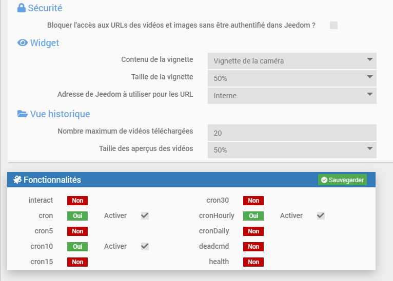

J’ai livré une modif de la récupération de la température.
Normalement elles seront mises à jour toutes les minutes (si vous avez laissé le « cron » activé dans la config du module)
Merci pour vos retours sur cette modif
