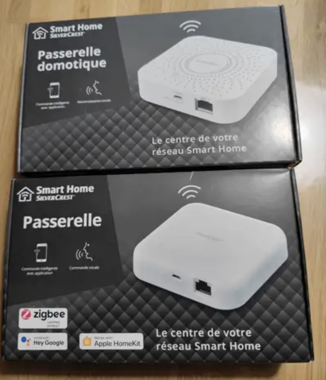

Ils sont bien compatibles HomeKit ? Car il y a deux ponts Lidl… un compatible et l’autre pas !!! (Voir documentation… je sais je me répète mais vous ne semblez pas l’avoir lue…)
Est ce la passerelle Lidl compatible Apple HomeKit ? (Marque : SilverCrest, Modèle : SGWZ 1 B2) :
akenad :slight_smile:
Yes J’ai bien les ponts Lidl compatibles Home Kit SGWZ1, mais non branché sur mon Home Kit.
Les voyez vous sur votre iPhone ? Si vous voulez les ajouter dans HomeKit par exemple.
