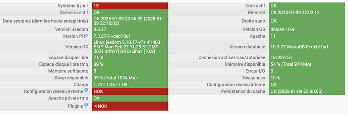

Voici la fiche santé de l’installation initiale:
