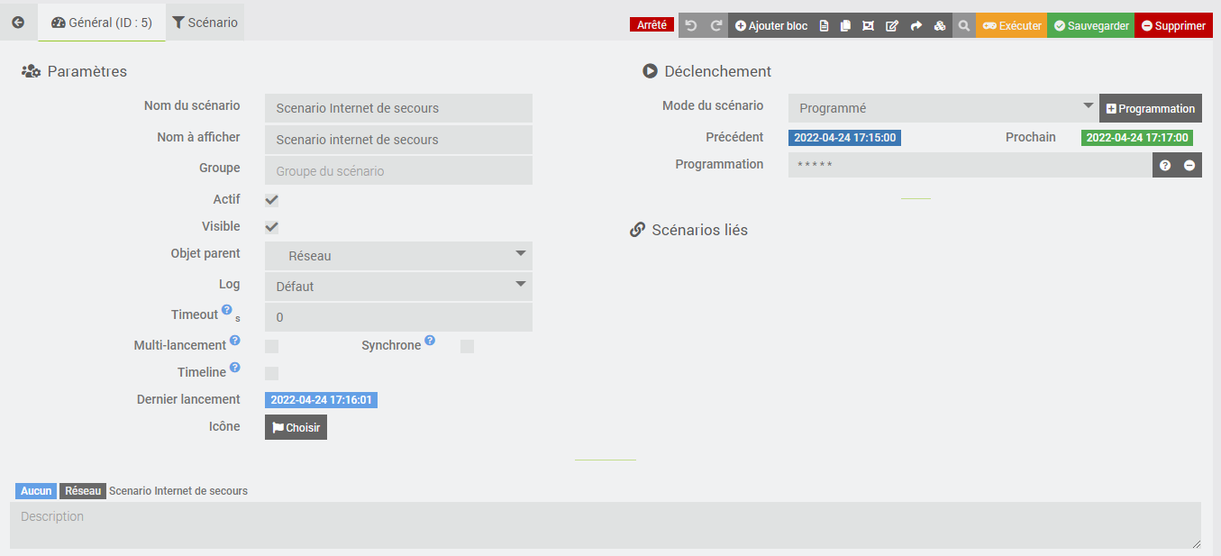

Ayant régulièrement des coupures de ma connexion fibre, je voulais allumer un modem 4G pour activer ma connexion internet de secours quand ma connexion fibre ne répond plus.
J’ai installé le plugin network, j’ai renseigné les informations de connexion, lorsque je simule une perte de connexion internet, le status change correctement.
Je reçois bien une notification mais mon équipement ne s’allume pas comme prévu, en faite il s’allume que quand la connexion est rétabli ! ;(
J’ai aussi remarqué que je reçois la notification par mail toute les minutes, ce qui est cohérent avec le fait que le scénario est programmé pour s’exécuter toute les minutes.
- Comment faire pour que le scenario s’exécute qu’une seule fois quand le status est KO ?
- Comment faire pour que la prise s’allume quand le status est KO ?
Ci-dessous des copies d’écrans pour illustrer la configuration que j’ai réalisé :
Merci pour votre aide.
