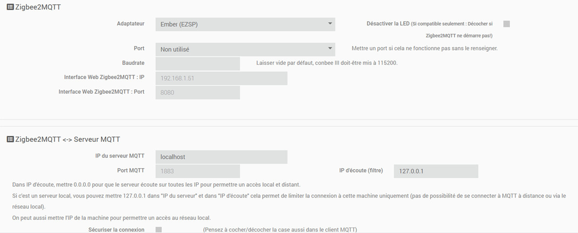

Merci Antoine, je viens de voir sur le forum qq échanges concernant la problématique de la v2.7. par contre comment faire pour installer la 2.6.3. car lors de l’installation du plugin, je n’ai pas d’option de version (defaut 2.7) .
Sur le pi, en ssh, c’est peut être par là qu’ il faut lancer une commande avec la version ( qui s’installe sous jeedom…)? j’ai bien trouvé des zip de zibee2mqtt en 2.6.3 mais après c’est un peu plus compliqué pour moi… mais je suis tetu…
C’est dans la page configuration et c’est assez explicite.

Voila la 2.6.3 est installé et voici les éléments « paramètres » visible dans l’interface zigbee2mqtt

Renseigne le port de ta clé Sonoff, by id de préférence …
Thierry
Bonjour, oui j’ai renseigné le port mais toujours rien.
la configuration via le menu deroulant je visualise le port (ligne selectionnée)
Thierry mentionne de mettre l’id. Ce qui correspond à cette selectionner cette ligne non oui bien /dev/ttyUSB0.

Hello, bonne nouvelle, j’ai commencé par limiter l’intallation a z2m seul, puis ai relancer une installation complete. Et l’appairage fonctionne, mes equipements s’integrent. Avoir pour deux modèles qui ne veulent pas s’associer.
pour le port je suis sur resté avec la derniere config (image précédent post)
