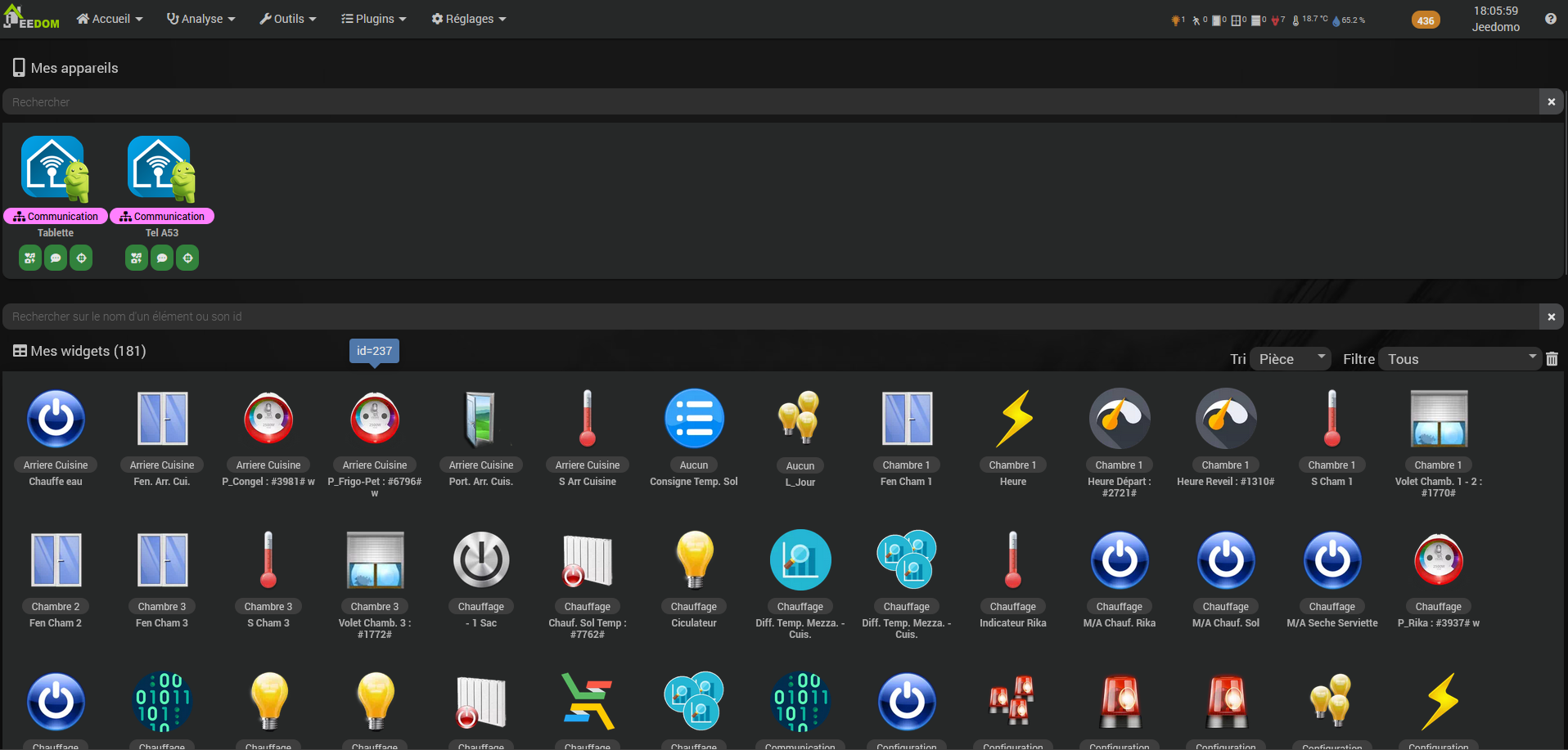

je suis passé sur debian 12.12 et jeedom 4.5 il y a une semaine tous s’est bien passé par contre j’ai un problème quand je vais sur le plugin jeedom Connect sur mon pc pour modifier un widget
Lorsque je passe ma souris sur un widget l’id s’affiche mais quand je fais un double clic dessus la fenêtre d’édition du widget ne s’ouvre pas
J’ai 181 widgets, j’ai se problème sur environ 165 widgets pour les autres ça fonctionne bien

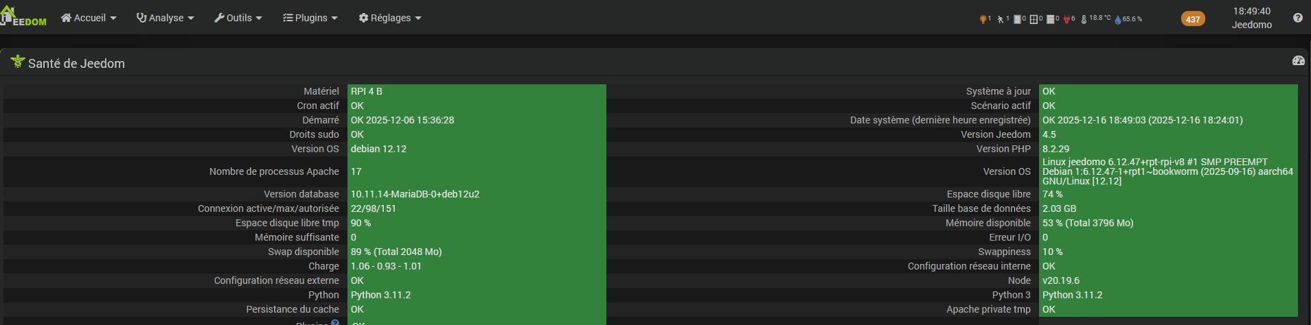

Mes infos de config :
Jeedom Core : 4.5 (master)
DNS Jeedom : oui
Statut Démon : Stoppé (NA)
Version JC : 1.17.3 stable
Version OS : debian 12.12
Version PHP : 8.2.29
Bin : ok / vNotif_2
Dépendances : ok
Equipements :
  Tablette : v1.22.0 (1787) stable sur android [os : 35] (polling) - PA
  Tel A53 : v1.22.0 (1787) stable sur android [os : 36] (polling) - PA

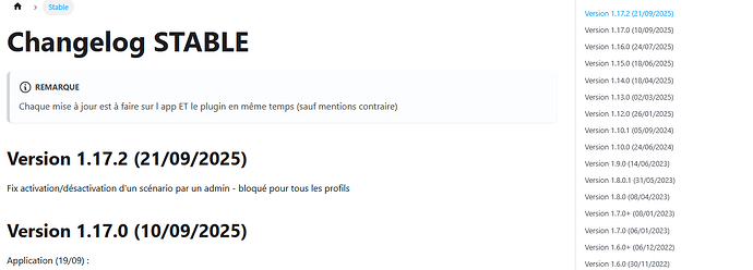

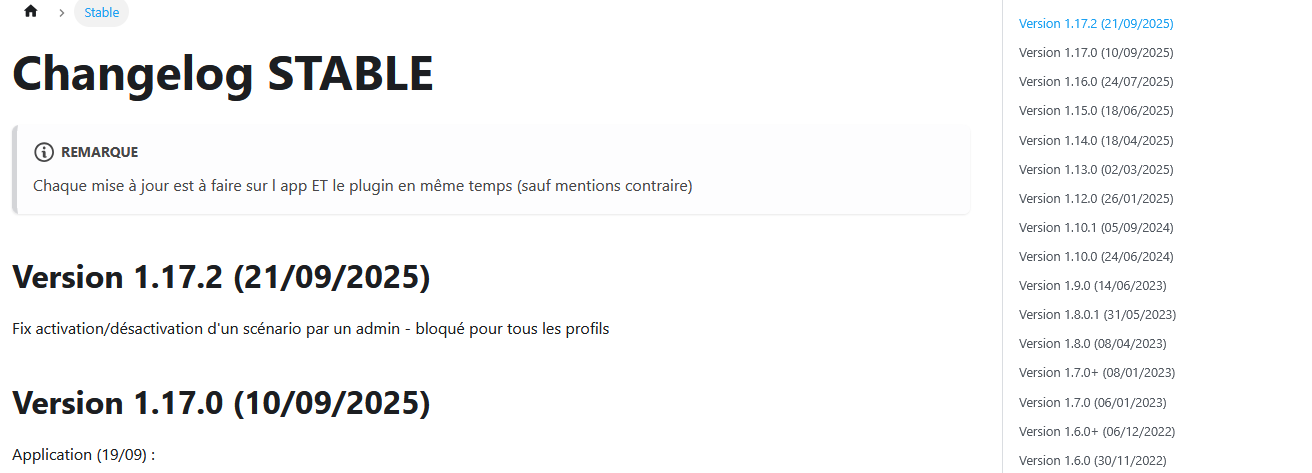

Quand je vais sur changelog du plugin, la dernière version stable est 1.17.2 je ne vois pas de version 1.20.6 ?

pourquoi sur le changelog du plugin c’est marqué 1.17.2
