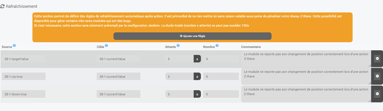

par contre sous zwavejs je vois une section ragraicchisement
c’est peut etre lié je ne sais pas

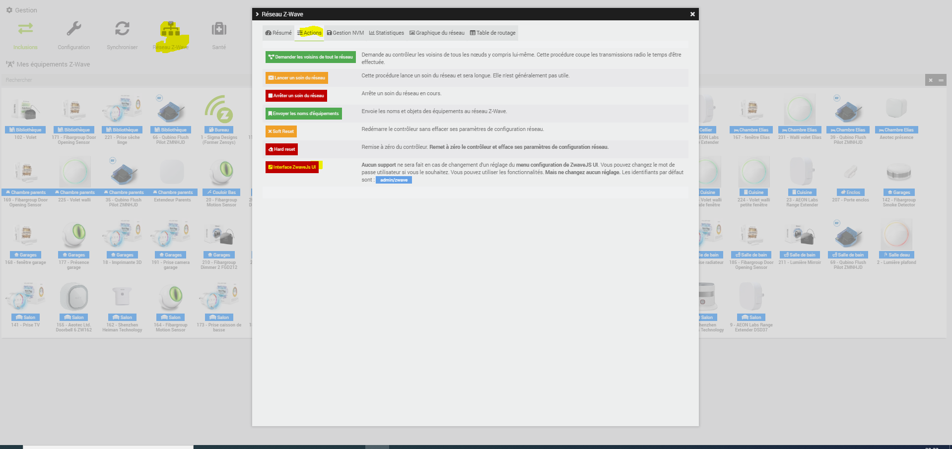

À tout hasard et afin de me former comment accède t’on à l’interface de zwave js?
Réseau zwave => onglet action => interface zwaveJS
Merci et bonne soirée
En attente d’une solution à notre problème du coup
ps: effectivement on tombe sur une interface plus dédiée à des gens qui s’y connaissent
