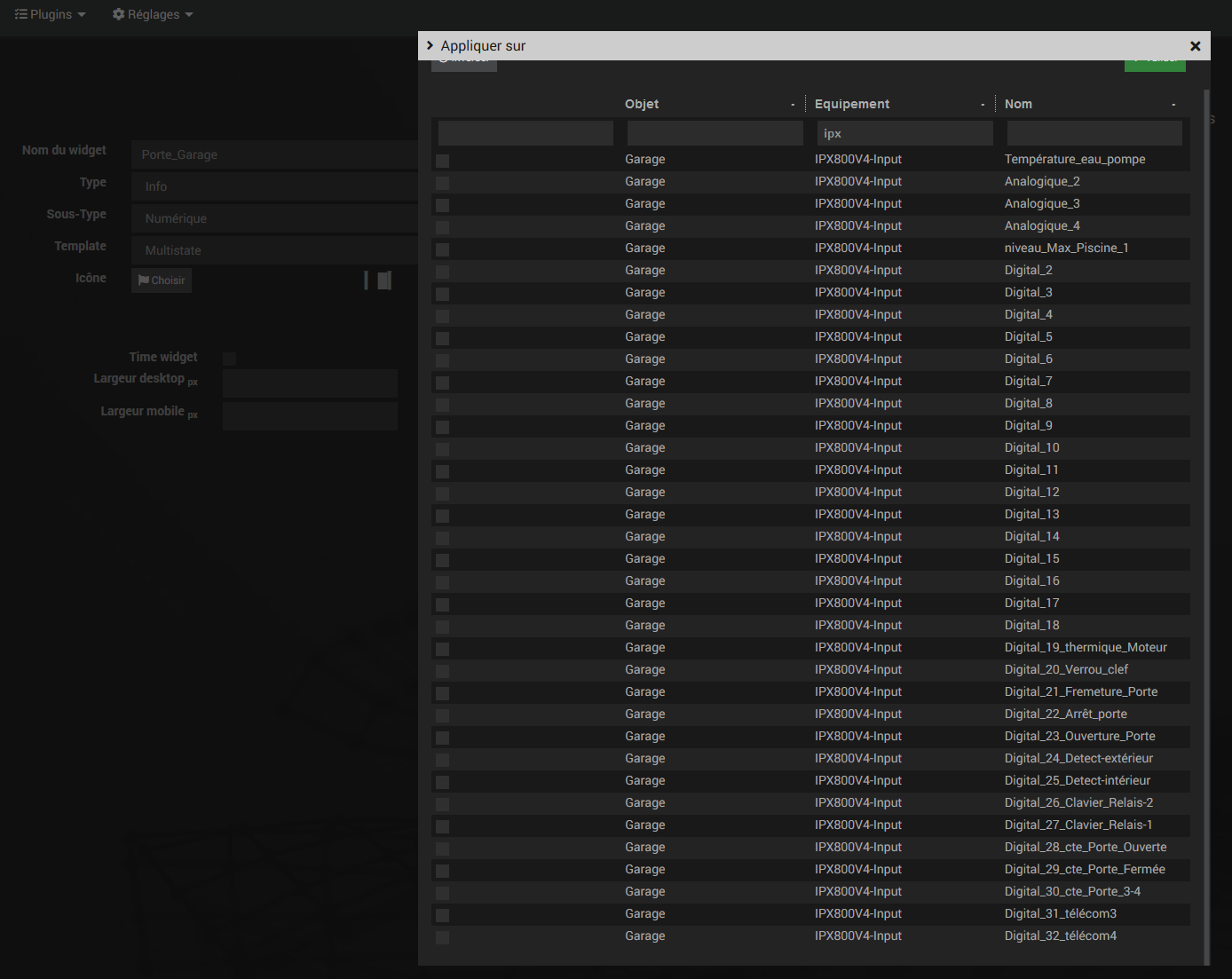

exemple: sur un IPX800V4 + 3 extensions X8R + 1 extension X-24D les entrées digitales ne sont vues que dans le cas « info → numérique » Qui est totalement faut car ce sont des entrées binaire (0 ou 1)
Si l’on prend « Info → Binaire » on retrouve les 32 états des relais de l’IPX800V4 et des 3 extensions X8R mais pas les 24 entrées digitales de l’extension X-24D !

Là dans le cas que je décris c’est l’extension X-24D qui a ses entrées qui ne sont pas lu correctement (X-24D à 24 entrées digitales)

Peux-tu faire une capture du problème ?
