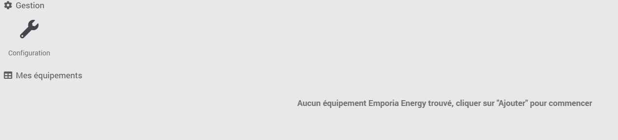

Je rencontre un problème a l’installation/Utilisation du plugin :
Je n’ai rien au niveau de la gestion de ce dernier.
il semblerait qu’il ne parvienne pas a se connecter au cloud d’Emporia par lequel j’ai bien les infos lorsque j’utilise l’application.
Ci-dessous quelques éléments pour aider a comprendre, est-ce que ce problème parle a quelqu’un ?

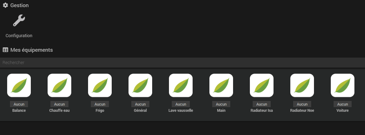

Onglet configuration du plugin

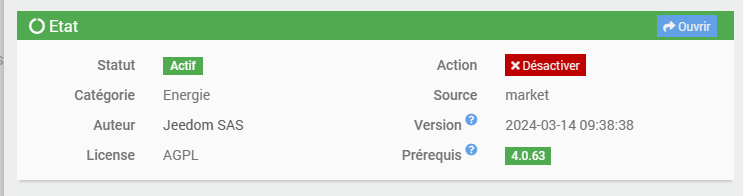

Etat de santé Jeedom

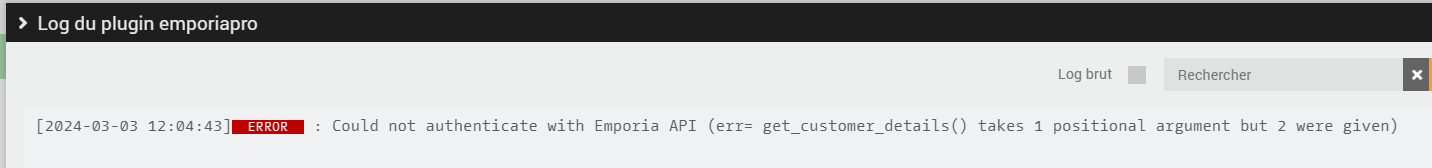

Le Log

Je viens de faire un test sur une toute nouvelle VM et je reproduis le bug.
La librairie externe pour se connecter au cloud emporia a évolué et je dois prendre en compte la MAJ.
Une version beta sera disponible d’ici ce soir. Ok pour toi ?

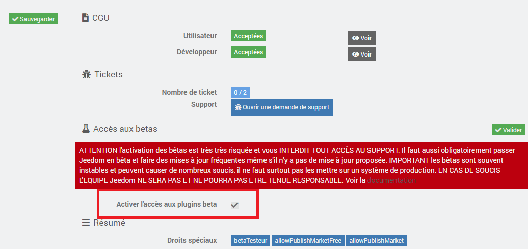

As-tu activé l’accès au plugin en beta dans ton profil sur le market ?
Vu les modifications, tu n’as pas du tout besoin de basculer le core Jeedom en version beta.
Il faut juste installer la version beta du plugin emporiapro
Bonjour Thanaus
Merci pour le coup de main.
J’ai bien pu installer la version Beta.
Toutefois rien de nouveau je ne vois toujours pas les équipements après avoir configuré le pluggin.
J’ai relacé plusieurs fois les dépendance, pas mieux.

Bonjour thanaus,
Problème similaire pour moi je pense.
J’étais sur Box Smart Pro, tout fonctionnait très bien (4.3.23, debian 10.4). Pour avoir de meilleures perf, j’ai acheté une Atlas Pro (4.3.23, debian 10.10) → Impossible de redémarrer le démon.
J’ai donc suivi ce post (Impossible de démarrer le démon - no module named "jose" - #6 par thanaus) qui indique qu’il faut passer sur debian 11 dans ce cas, j’ai donc appliqué la procédure de @Furaxworld (que je remercie au passage) : 4.3.23, debian 11.8 → Redémarrage du démon ok mais aucune remontée d’info des équipements alors que tout était au vert.
J’ai désinstallé et réinstallé le plugin, je suis dorénavant dans la même situation que @Chris9502, aucun équipement n’est trouvé, et pas de bouton « Ajouter »
0005|[2024-03-16 19:33:37]ERROR : Could not authenticate with Emporia API (err= get_customer_details() takes 1 positional argument but 2 were given)
0006|[2024-03-16 20:33:36]ERROR : Could not authenticate with Emporia API (err= get_customer_details() takes 1 positional argument but 2 were given)
0007|[2024-03-16 20:38:38]ERROR : Could not authenticate with Emporia API (err= get_customer_details() takes 1 positional argument but 2 were given)
0008|[2024-03-16 20:40:06]ERROR : Could not authenticate with Emporia API (err= 'Auth' object has no attribute 'cognito')
0009|[2024-03-16 20:42:36]ERROR : Could not authenticate with Emporia API (err= get_customer_details() takes 1 positional argument but 2 were given)

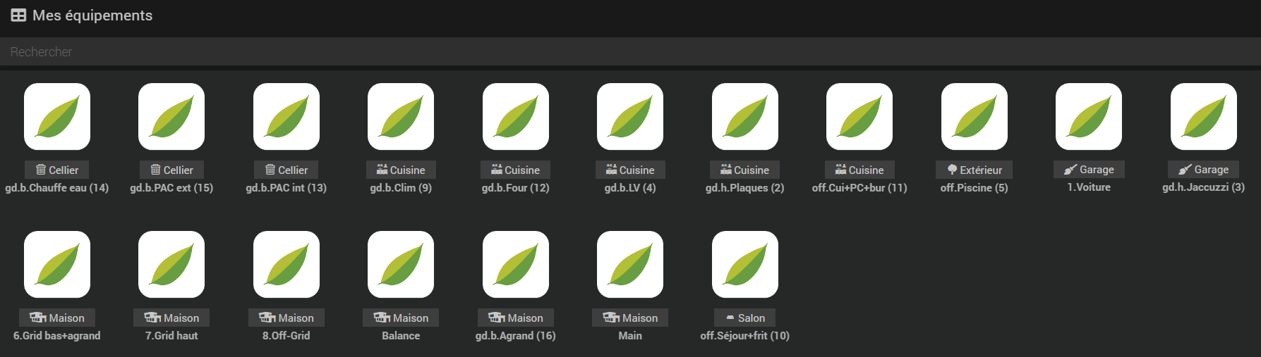

Installation de ta béta ==> Yeahhh !! Tous les équipements sont remontés directement
Et en plus, les infos s’actualisent !!!
Merci pour ta maj !!

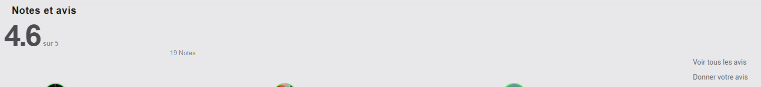

N’hésites pas à faire un commentaire ( 5 étoiles
) sur le market pour mettre en avant le plugin.
Cela fait toujours plaisir !

Bonjour Thanaus
pour des raisons que je n’explique pas, les équipements sont remontés
je n’ai rien fait de spécial si ce n’est de laisser passer le WE…
Un grand merci pour ton aide.

Pour noter un plugin, il faut aller sur le market, dans la page du plugin concerné, et au niveau de la note du plugin, il y a un bouton « Donner votre avis ». Le prérequis est de lier ton compte Market avec le compte Community, si tu ne l’as pas fait, il faut juste le faire en cliquant sur le bouton qui est au même endroit.
Screen du plugin Tesla par exemple :
