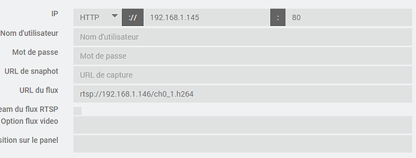

J’ai 2 « caméra » YI 720P, hack pour avoir accès au RTSP (RSTP OK via VLC, pas de soucis de lecture).
Par contre impossible d’y arriver à les mettre dans jeedom… (enfin j’ai pas d’image quoi…)
J’ai bien mis l’url rtsp://192.168.xxx.xxx:554/ch0_0.h264
Par contre il me remet systématiquement un login/mot de passe par défaut, hors sur ce hack, il n’y en as pas… (je sais, c’est très con…) Es-ce que le problème pourrais venir de là ?
Dans modèle de caméra j’ai mis aucun… !
Sans titre|590x393

J’ai vérifié, j’ai bien les mêmes réglages que toi, mais rien…

Sur une camera Yi dome, il y a 2 flux :
|Low res stream|rtsp://192.168.1.146/ch0_1.h264|
|High res stream|rtsp://192.168.1.146/ch0_0.h264|
Le flux basse résolution fonctionne et le flux haute résolution donne une image grise
Voici ma config
Merci de vos idées ?
