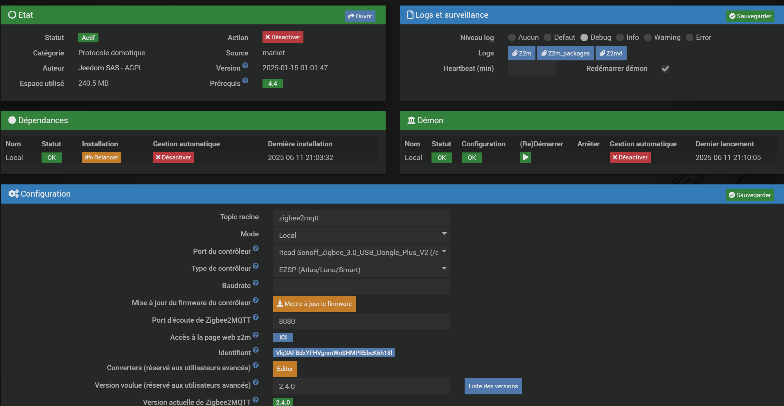

Bonsoir chers/cheres Jeedomiens,
De nombreux message sur ce forum pour le même sujet et pourtant je m’arrache le peu de cheveux qu’il me reste ! Je viens de déménager et je prévois de refaire donc toute une installation domotique, avec pour objectif de controler Alarme, Chauffage, Volet Roulants, Lumières… bref la totale !! Auparavant dans l’ancien appart j’avais un Jeedom sur un Raspberry Pi 3B+ avec pas mal de modules Enocean, et la je m’essaye avec du Zigbee.
J’essaye donc depuis plusieurs jours de redémarrer tranquillement une config domotique et je n’arrive pas à faire fonctionner le plugin JeeZigbee, le Daemon ne « tient » pas et crash systématiquement…
En lisant de nombreux sujets similaires, voilà ce que j’ai essayé:

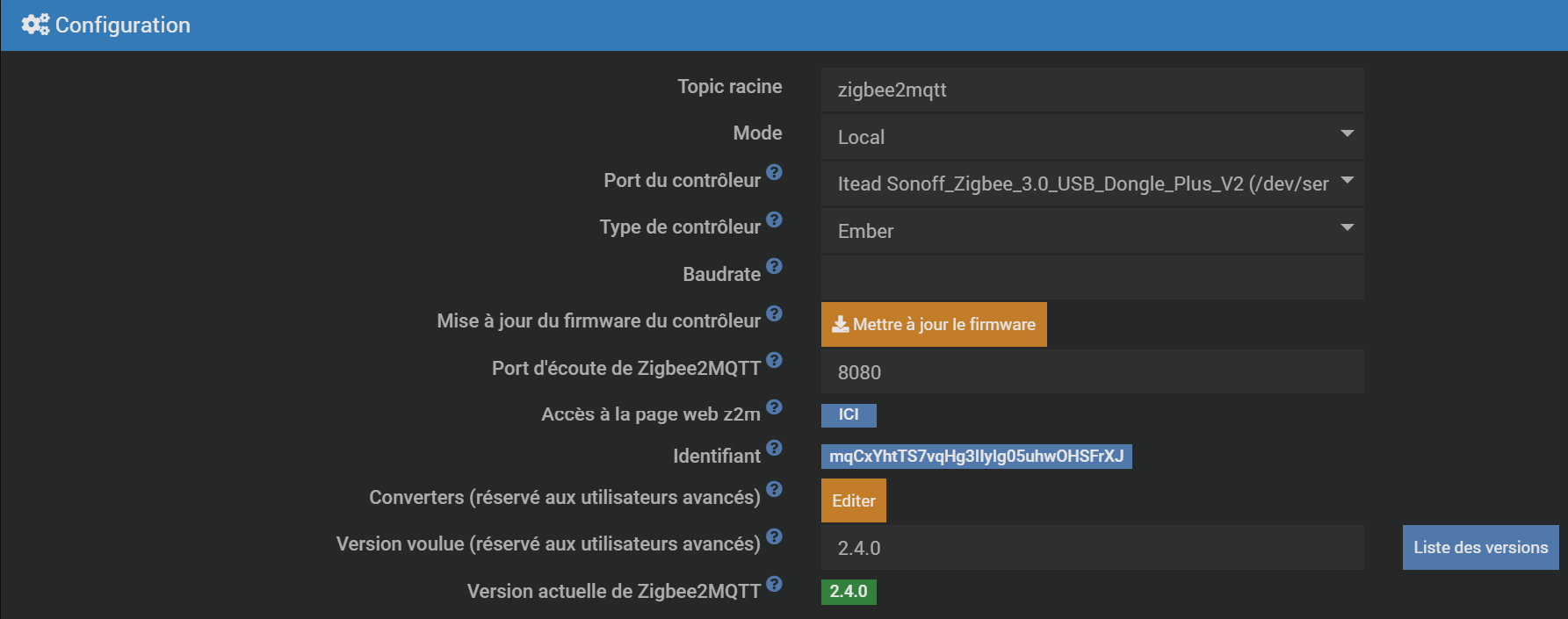

  • Flasher la clé Sonoff avec le site SILABS FIRMWARE BUILDER
    • J’ai essayé le firmware 7.4.4 et le firmware Router 6.10.3
  • Modifier le type de controleur: (ZNP / EZSP / EMBER…)
  • Modifier le port du controleur (entre le port de la clé et le /dev/ttyUSB1)
  • Supprimer / réinstaller le plugin Jeezigbee
  • Et beaucoup de combinaisons de tout ce qui est mentionné au dessus.
NB: J’ai démarré tout cela sur une installation « fraîche » il n’y a quasi rien sur mon jeedom… pour l’instant
Le tout sans succès… A un moment cela m’a même fait planté Enocean qui fonctionnait bien jusque là ! Bref, il est fort probable que je rate un éléphant dans un couloir car je débute avec Zigbee et je ne suis pas certain de comprendre le fonctionnement de ce protocole (qui a l’air différent d’Enocean), mais là, je suis a court d’idée… J’ajoute les screenshots « classiques » ainsi que les logs… Si l’un de vous à une idée, je suis preneur !! :pray: :pray:
Ajout: Ma clé est une Sonoff Zigbee 3.0 USB Plus / ZB Dongle-E
Merci & bonne soirée!

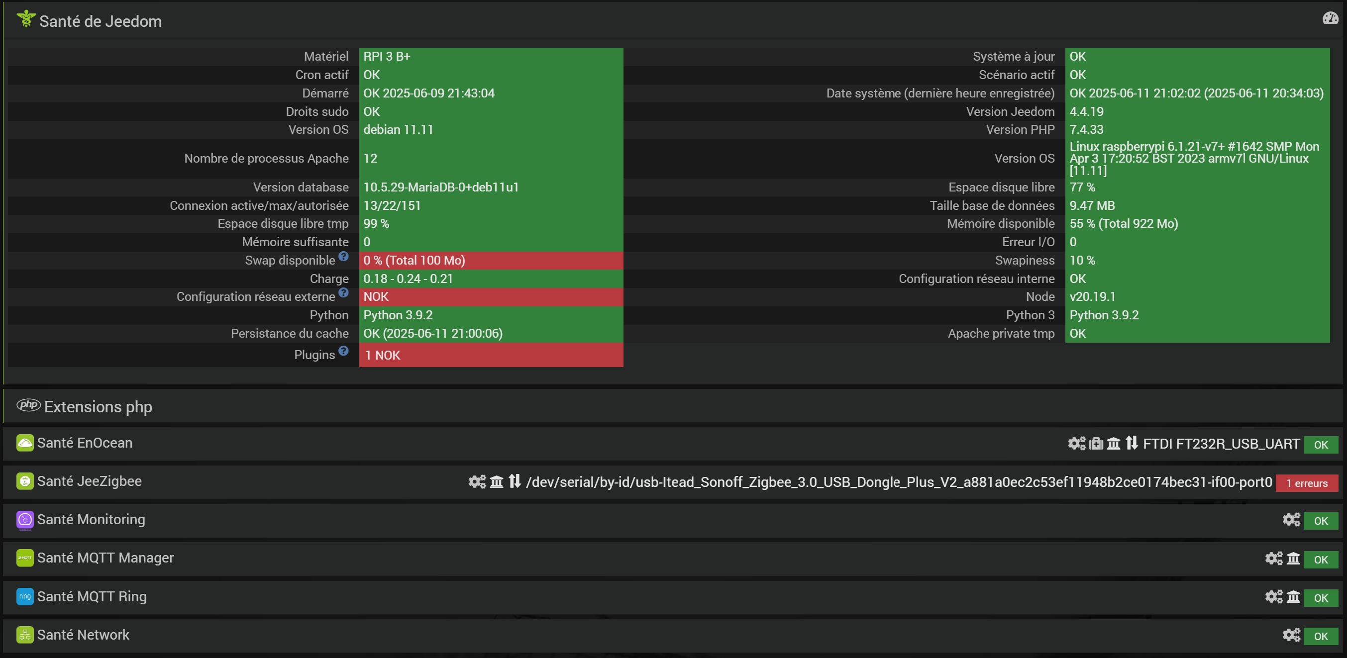

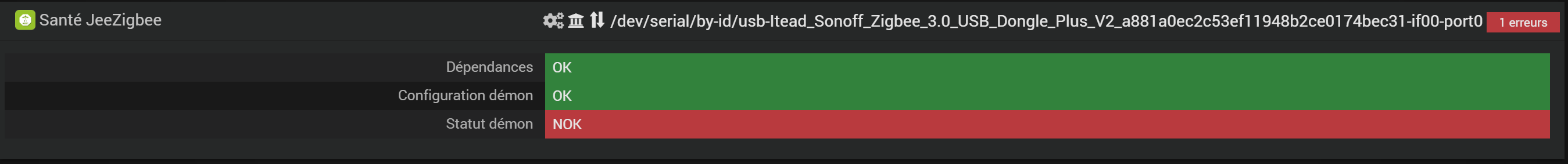

SANTE JEEDOM
SANTE JEEZIGBEE

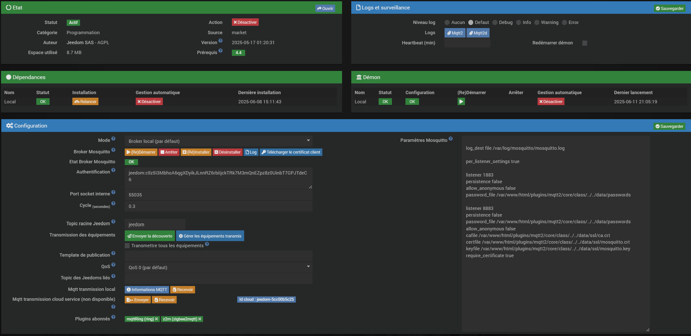

CONFIG MQTT MANAGER

  • Oui, j’ai essayé diverses config, car j’ai lu un peu tout et son contraire, mais normalement si je comprends bien c’est Ember que je devrais mettre… Mais j’avoue ne pas être sûr de comprendre précisément ce point.
pour ZBDongle-E, d’autres post disent, firmware 7.4.x ou 8.0.2 et type de contrôleur Ember.

Je viens d’essayer avec Firmware 8.0.2, les étapes que j’ai suivi:
  • Supprimer le plugin Jeezigbee
  • Eteindre le Raspberry/Jeedom
  • Flasher le dongle avec le firmware 8.0.2 via ce site SonOff Dongle Flasher
  • Redémarrer Raspberry/Jeedom
  • Réinstaller Jeezigbee
  • Reinstaller les dépendances avec la config Ember
  • Relancer le daemon
A ce stade, même résultat, le daemon ne tient pas et crash… (démoniaque ! :imp:)
Du coup, j’ai essayé de changer la version de ZIGBEE2MQTT et de passer de 1.42 (par défaut) à 2.4.0, réinstaller les dépendances, etc…
Puis là, je me rend compte que le daemon tient!!! J’essaye d’aller sur la page web Z2M (que je n’avais jamais pu afficher) et ça marche. Dans la foulée, j’arrive sans aucun problème à inclure un equipement Zigbee.
Conclusion: Firmware 8.0.2 / Ember / version ZIGBEE2MQTT 2.4.0
Encore merci et bonne soirée, je marque le post comme résolu !
Screenshot config Z2M
