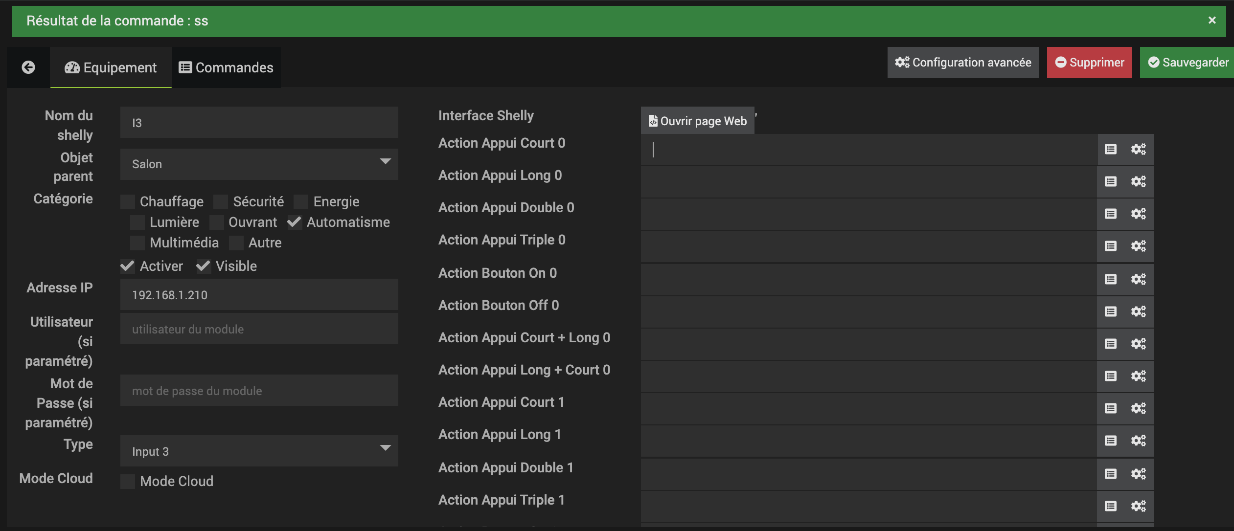

Je n’arrive pas à maintenir les lignes de commande ou de scénario dans la liste des actions. En exemple pour Action Appui Court 0 je sélectionne un scénario ou je vais chercher dans ma liste des équipements un volet roulant et je choisi l’action ouverture et fermeture, je fais sauvegarder la roue d’enregistrement apparait et se met à tourner un moment et une fois terminer mes lignes d’actions ou de scénario ont disparu

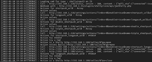

J’ai pas de problème de retour d’état ou de Webhook, lorsque je fais une action sur les inter je vois bien dans les logs les informations remontées, pour preuve sur le screen ci dessus, on voit dans le bandeau vert le résultat du test sur le bouton avec un retour « ss » correspondant à un double appuie…

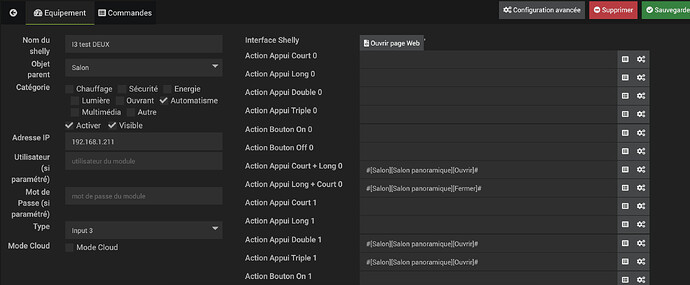

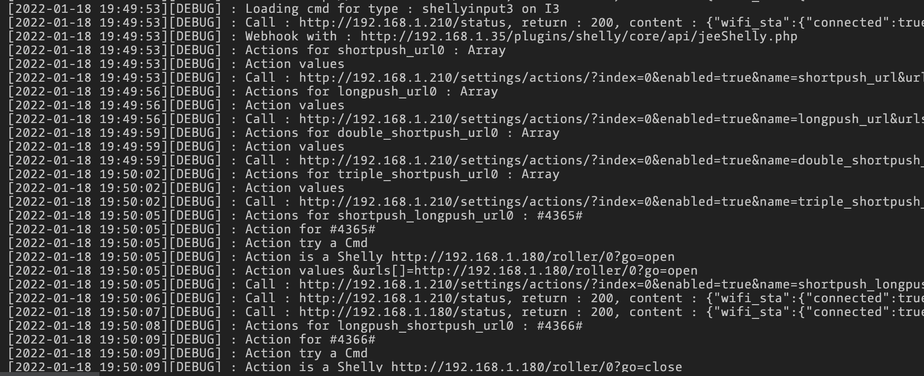

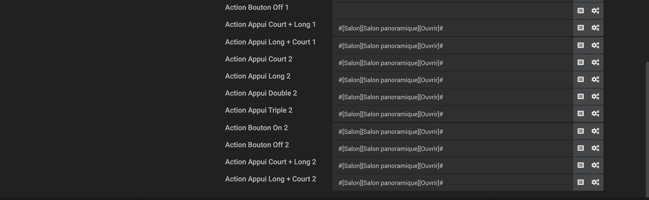

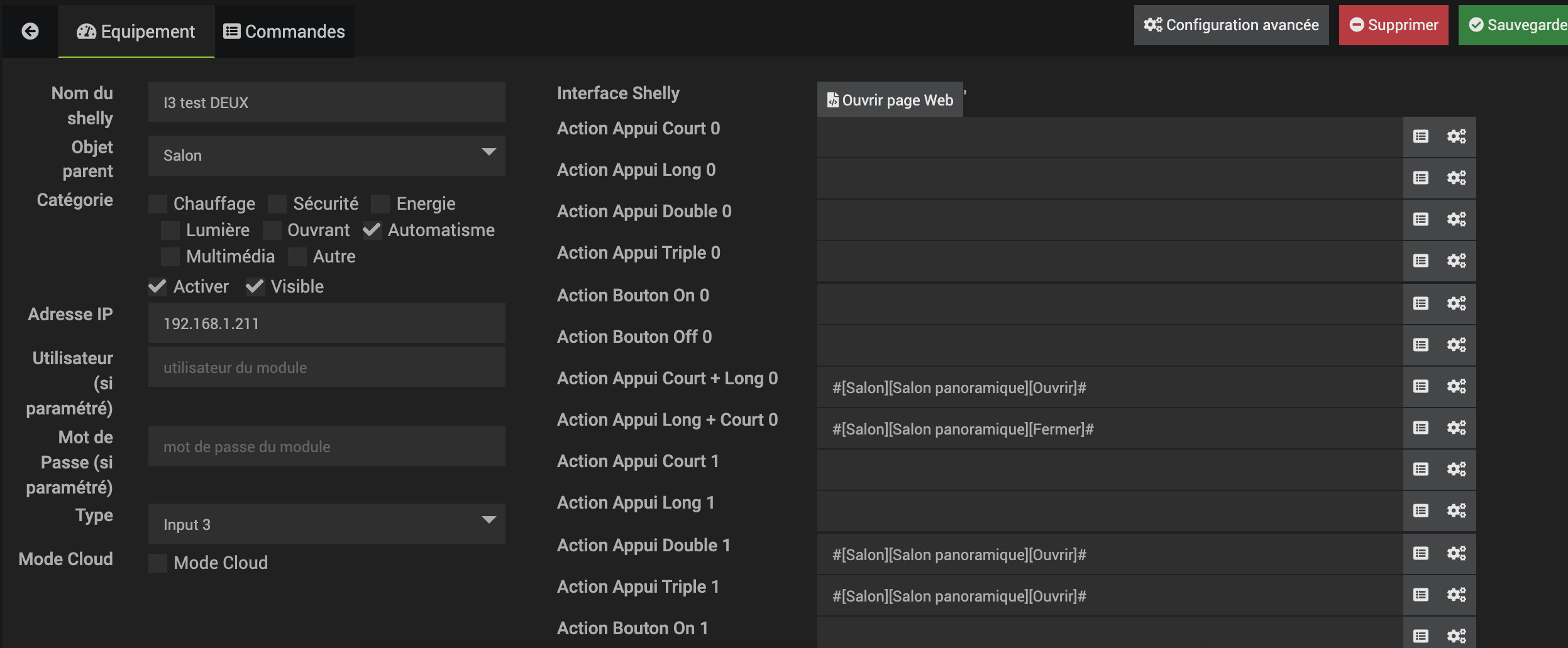

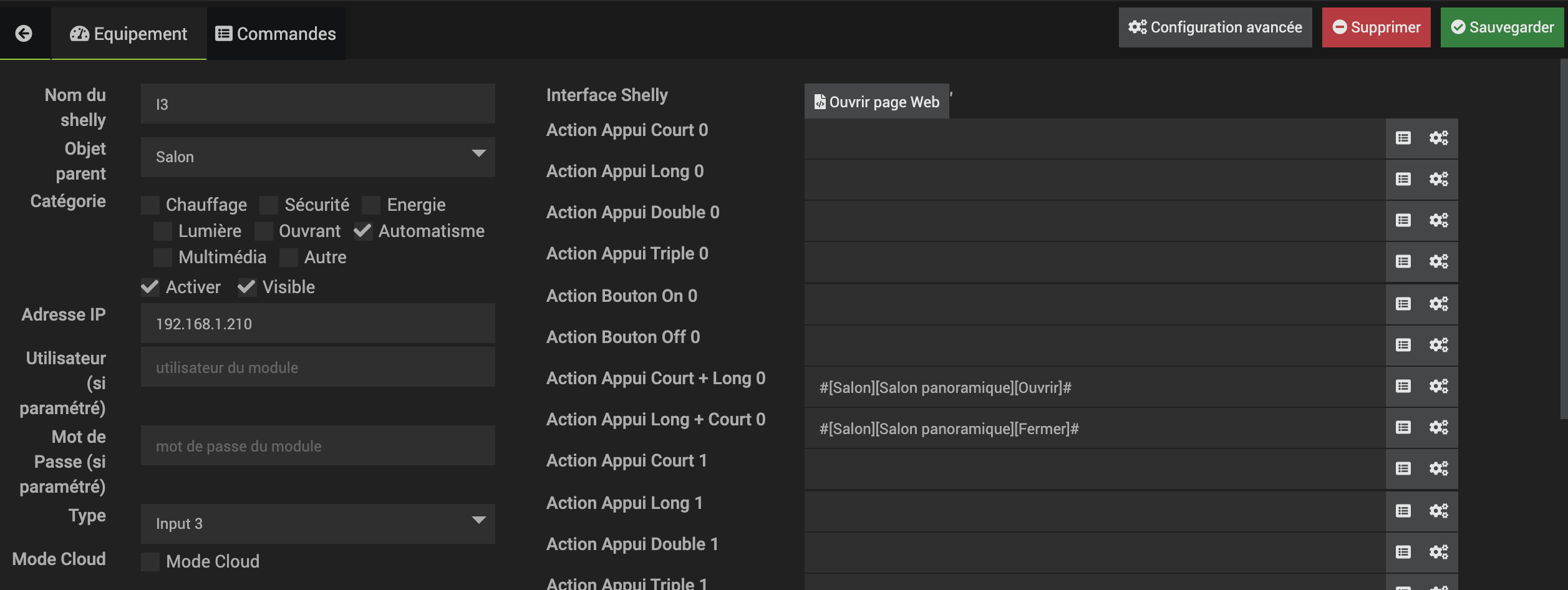

J’ai saisi des actions pour chaque type d’action sur le Input 0 du I3… et il se trouve que l’enregistrement à fonctionné pour « Action Appui Court + long 0 » et « Action Appui Long + Court 0 » et d’ailleurs l’action fonctionne bien avec un appui court + long sur le I3 (et aussi pour l’appuie long + court)
Et lorsque je regarde le debug, on vois qu’à l’enregistrement des actions le champs reste à la valeur array, alors que pour les deux qui ont fonctionné ils ont bien pris le numéro de commande référencé dans mon jeedom #4365# et #4366#
J’ai installé un autre Shelly I3 paramétré sur une autre adresse IP, et il y a le même problème lors du paramétrage des actions, certains champs s’enregistre bien et d’autres non. Et avec le test sur les 2 Shelly I3, les champs ne s’enregistrant pas sont identiques…
Ces champs c’est moi qui détermine ce que je veux dedans mais lorsque je met une valeur elle ne reste pas en mémoire pour les champs que l’on voit vide dans les screens.
J’ai copié dans tous les champs, 2 valeurs différentes et une fois la sauvegardes faites le retour est le screen ci dessus.

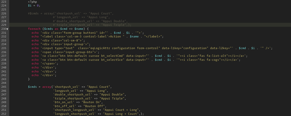

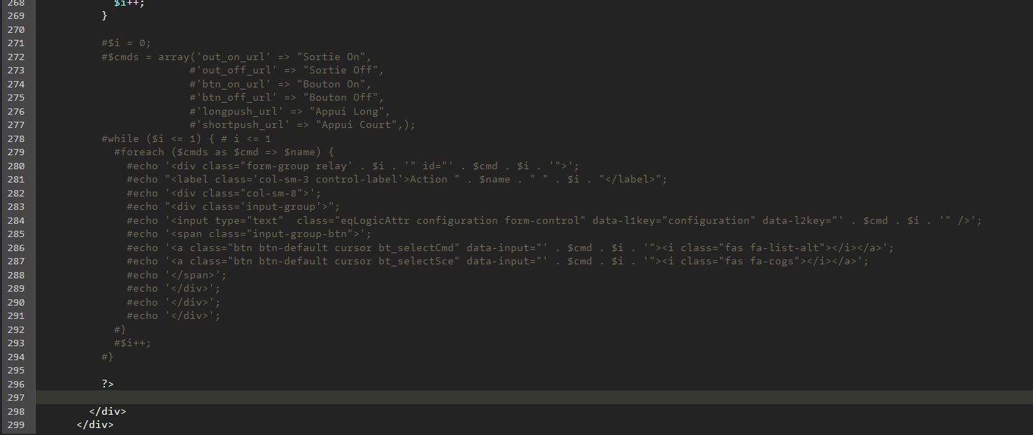

Donc pour vérifier que mon problème se situe ici, je suis allé regarder le fichier shelly.php du plugin, la partie de code qui nous intéresse se situe à partir de la ligne 224.
Il y a donc 3 boucles pour :
« form-group button1 »
« form-group input$i »
« form-group relay$i »

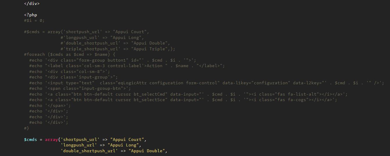

J’ai donc passé la première boucle en commentaire en mettant des # devant chaque ligne de 224 à 243, j’ai enregistré la modification et rechargé la page du plugin.
Et là les champs qui ne s’enregistraient pas s’enregistre ! Enfin ceux partageant les ID avec la boucle qui a été mise en sommeil.
Donc je fais la même opération (# devant les lignes de codes) avec les lignes 271 à 294 correspondant à la boucle sur la class « form-group relay$i », j’enregistre et je recharge la page et là désormais tous les champs peuvent s’enregistrer.
Bon après des tests l’enregistrement des actions se fait bien, mais l’action sur les inter du I3 ne fonctionne pas (pour l’entrée I1 uniquement, pour I2 et I3 tout marche bien)
Donc j’ai retiré les # sur la première boucle (ligne 224 à 243) et j’ai remis des # uniquement sur les lignes 226 à 229 et tout fonctionne parfaitement !!!
