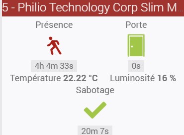

Lorsque j’ouvre la porte , il y a bien une remontée dans les logs, mais dans le dashboard de jeedom, l’icone de la porte reste fermé :

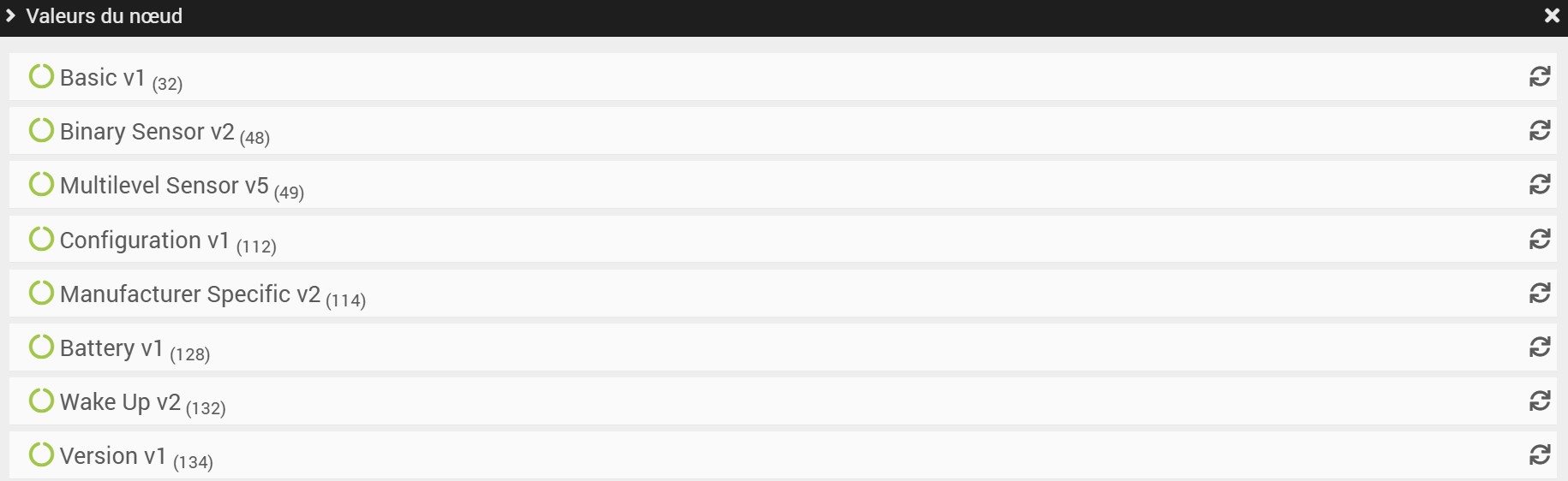

Dans « Plugin »« Z-wave Js » « l’équipement »

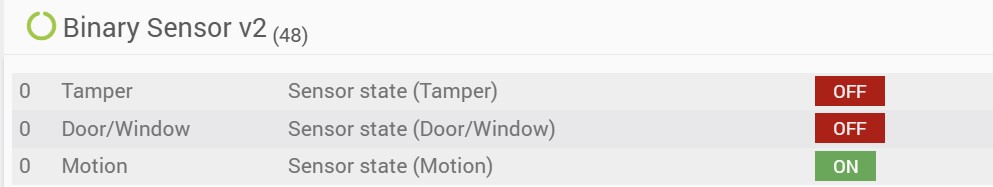

Allez dans « Commandes », repérer la commande qui ne fonctionne pas
Donc la class pour mon ouverture/fermeture est 48 et non 113.

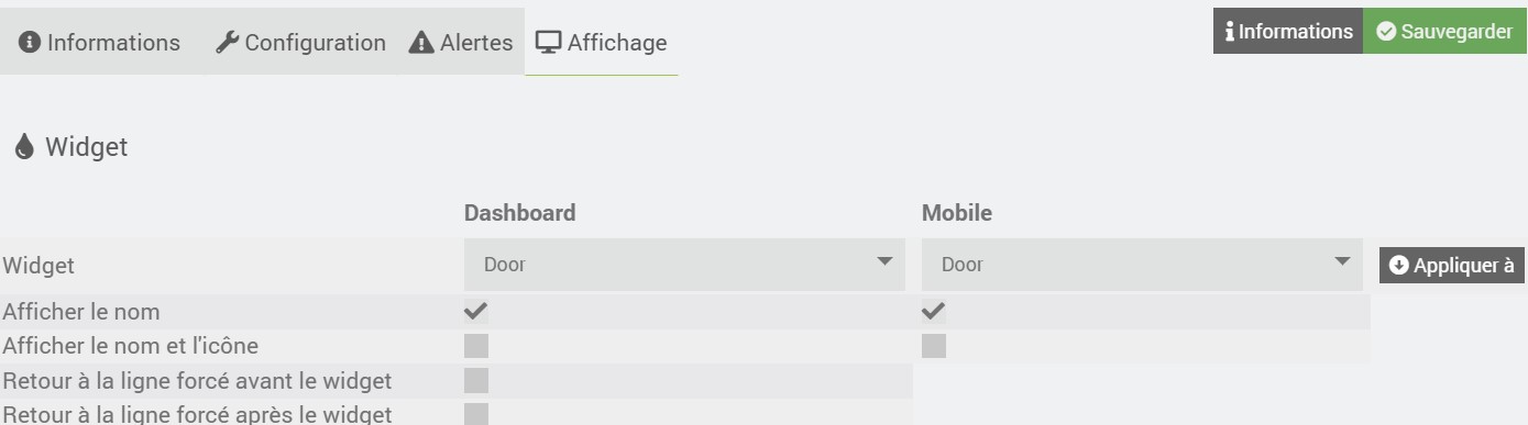

Dans « Propriétés », il faut mettre « Door/Window », ensuite pour avoir l’icone porte qui s’ouvre selon l’état de celle ci,
Il faut cliquer sur la roue ancrée et allez sur le menu Affichage et choisir « Door »
