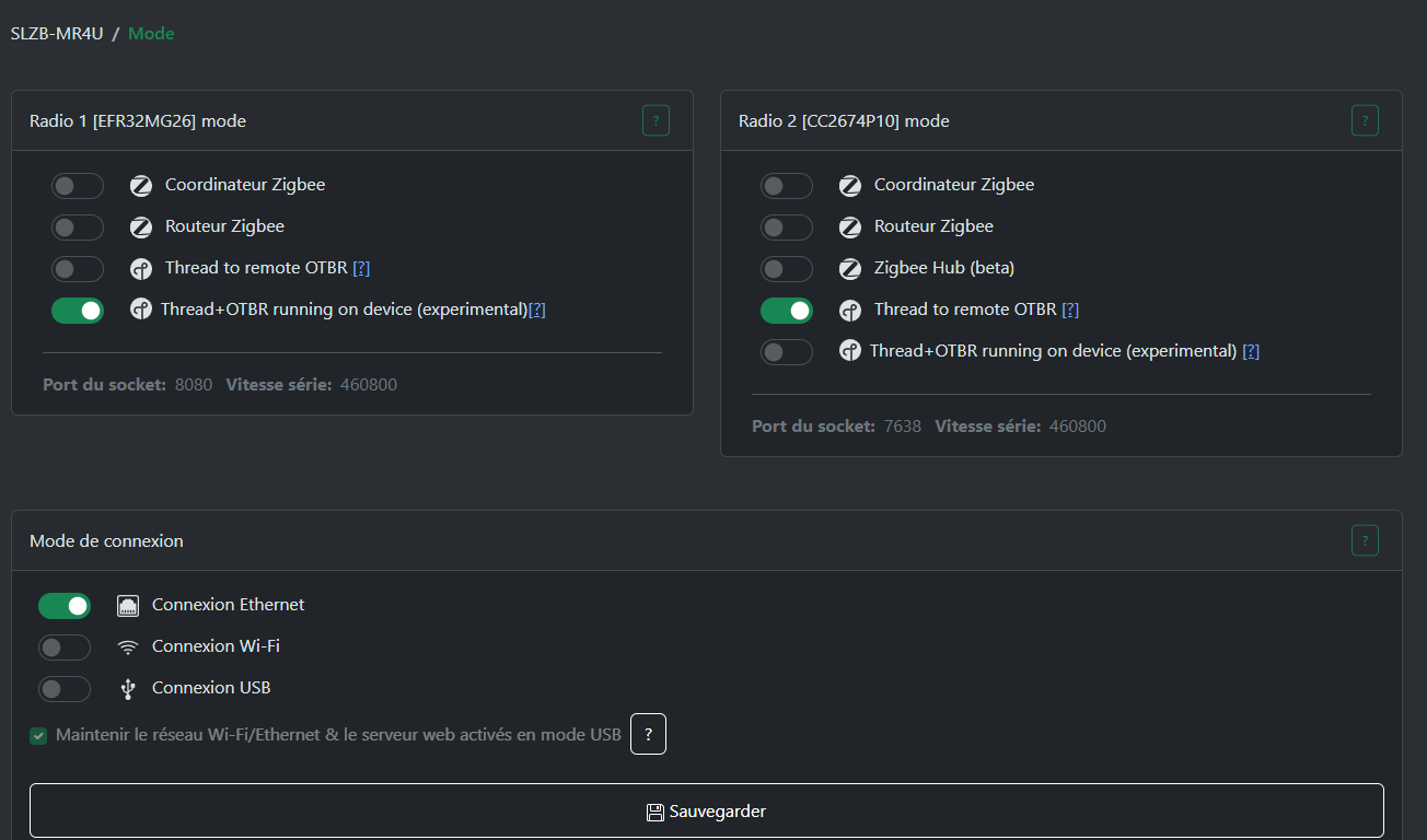

Du coup j’ai acheté une SLZB-MR4U et l’ai flashée en mode OTBR.
Cependant ça ne fonctionne toujours pas et je vois que les datasets sont différents entre le plugin matter et la MR4U. J’ai essayé d’injecter le dataset de la MR4U dans le plugin mais j’ai une erreur

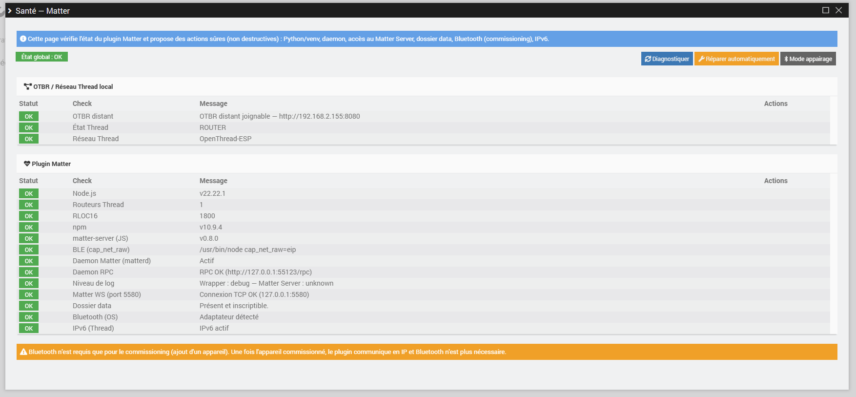

  • Un screen de la page santé du plugin

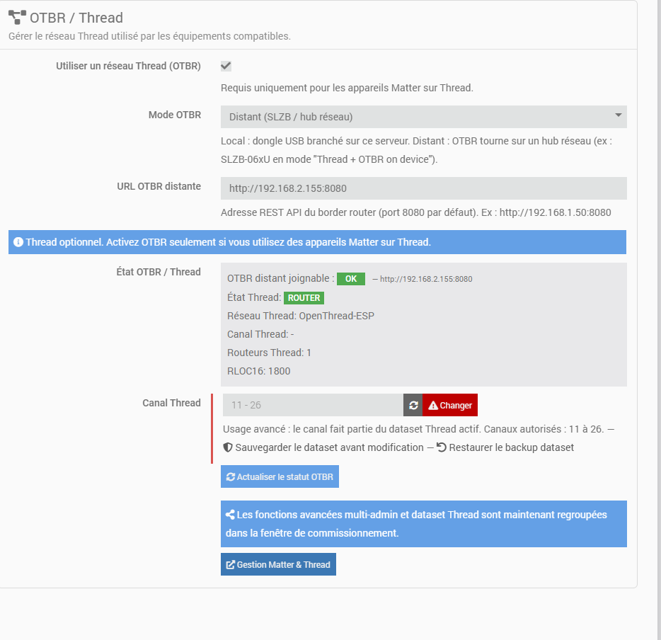

  • de la configuration OTRB du plugin

OPTION A — RCP réseau
Mode clé :
Thread to remote OTBR
Configuration Jeedom :
Mode plugin → Local (USB + Docker)
Type connexion RCP → TCP réseau via socat
Adresse TCP RCP → 192.168.1.64:6638
Docker OTBR :
ACTIF sur Jeedom
OPTION B — OTBR dans la clé
Mode clé :
Thread + OTBR running on device
Mode plugin → Distant
URL OTBR → 192.168.1.64:8080
Docker OTBR :
ARRÊTÉ sur Jeedom

l’option B, il me semble que j’ai la même config, sauf que tu indiques Docker OTBR arrêté sur jeedom. Je dois faire quelque chose ou c’est automatique l’arrêt de l’OTBR ?
Et il ne devrait pas y avoir le même dataset sur la clé et dans le plugin ? C’est pas ça qui bloque ?
mets comme la config
Si tu actualises ?
