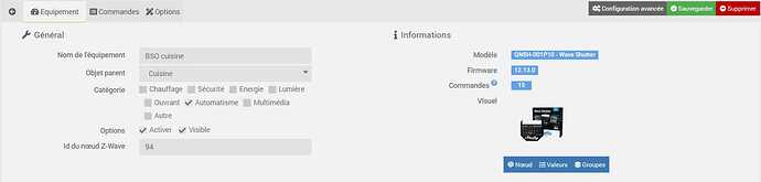

J’ai suivi scrupuleusement la procédure d’inclusion, puis passage du module en mode venitien et enfin calibrage.
Le brise soleil fonctionne en montée et descente mais impossible d’actionner les lamelles lorsqu’il est en position basse, par contre je peux les actionner lorsque qu’il est en position intermédiaire … :thinking: :thinking:

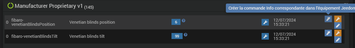

Pour mes FGR222, j’ai du une fois passé en venetian, générer manuellement les commandes.
Tu vas dans l’onglet « valeurs » du module.
et j’avais un onglet
tu créer les commandes manquantes (info/action) via les boutons de droite.

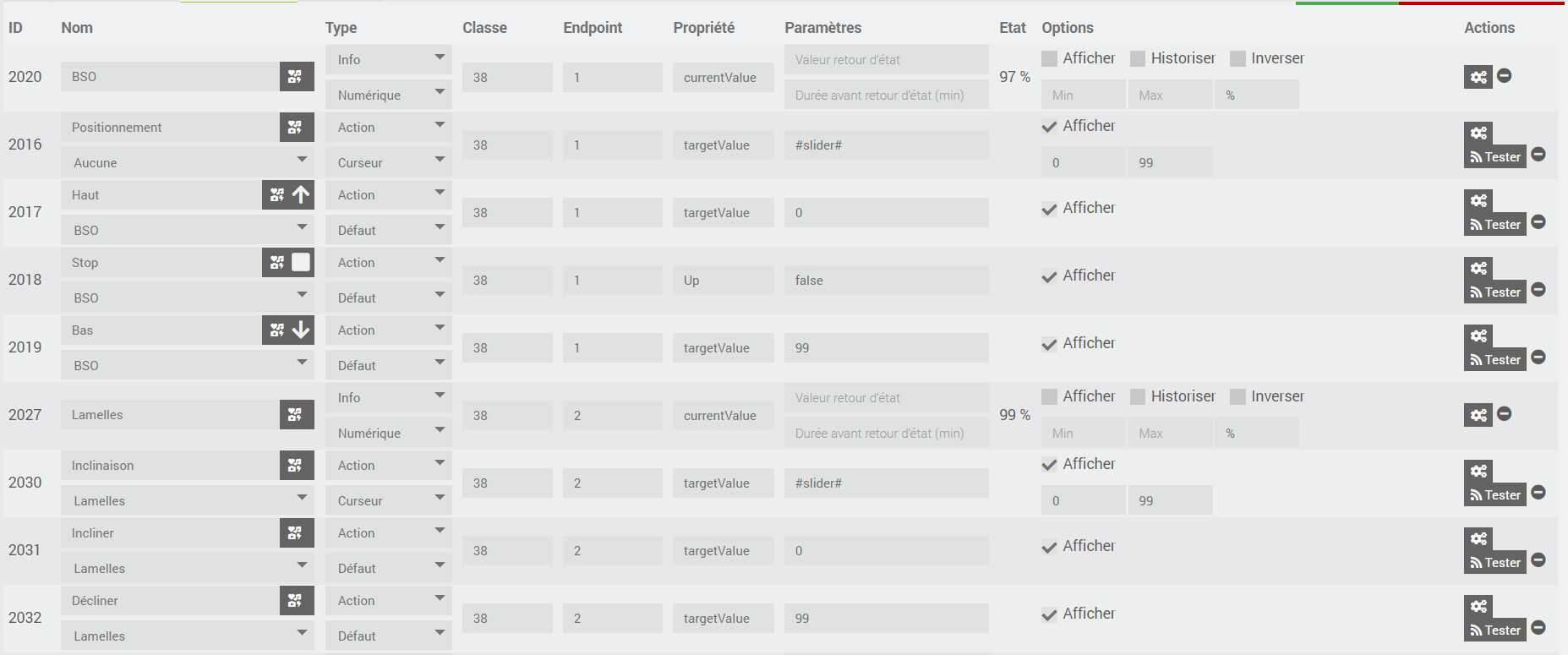

D’origine, j’ai déjà crée manuellement toutes mes commandes car elles n’apparaissaient pas, j’avais déjà eu le même problème avec mes vieux Qubino.
J’ai quand même essayé ta manip mais les commandes crées ne répondent pas même si JEEDOM confirme que l’action a été réalisée avec succès

et les 38/1/Down et 38/1/Up avec comme param « true » ne fonctionnaient pas
J’ai refais la calibration a partir de Jeedom , car je l’avais fait a partir du bouton S
et le 112/78 indiqué 3- Notcalibrated , maintenant il indique 2- Calibrated (read Only)

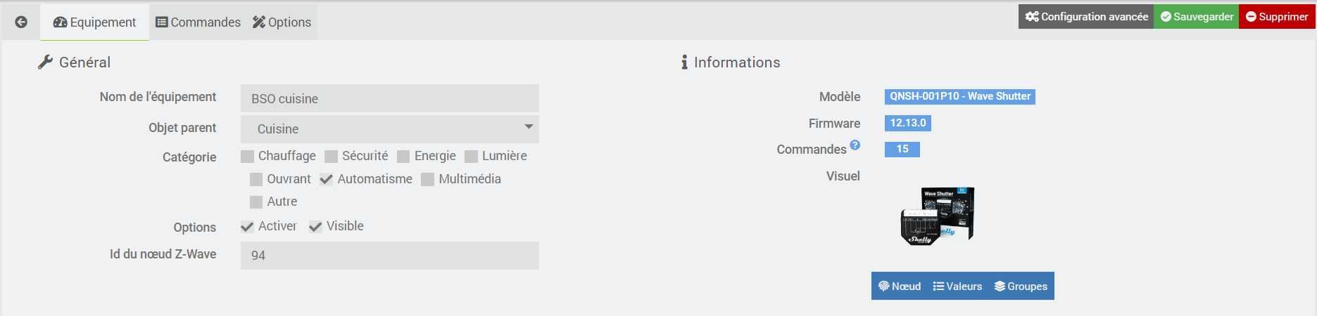

J’ai ensuite mis a jour le FW des modules Shelly en 12.21.0

Depuis les 38/1/Down et 38/1/Up avec comme param « true » → refonctionne
les retours d’état en % sont egalement Ok

J’ai mis à jour le FW du module et tout fonctionne parfaitement, merci beaucoup ! :smiley:
