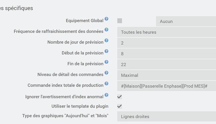

Mon plugin est installé depuis plusieurs semaines. Il fonctionnait avec un intervalle de requête API à 2 heures mais, je trouvais que les prévisions pouvaient souvent être imprécises. Je n’avais pas regardé jusque là le nombre de requête API que j’utilisais quotidiennement mais depuis ce week-end j’ai modifié la configuration du plugin pour passer à un intervalle de 1 heure.
J’ai bien conscience de la limite à 10 requêtes mais mon objectif est d’obtenir les données les plus fiables au plus fort de l’ensoleillement de la journée, pas grâve si je perds de la fiabilité sur les prévisions en fin de journée.
Quoi qu’il en soit, encore aujourd’hui j’ai un écart de 1 entre le nombre de requête loggé dans le plugin (7 à l’heure ou j’écris : 6h45, 7h45, 8h45, 9h45, 10h45, 11h45, 12h45) et le site qui m’indique 8 requêtes utilisées.
Hier, la dernière requête qui a fonctionné était à 14h45 (donc un total de 9 requêtes effectives : 6h45, 7h45, 8h45, 9h45, 10h45, 11h45, 12h45, 13h45 et 14h45), les requêtes suivantes indiquaient dans le log : « Trop de requêtes réalisées sur 24h »
Je ne comprends pas pourquoi il en compte une de plus, je ne vois pas la logique mais je pense que c’est lié au nombre par 24h. Le plugin log bien les appels API et n’en fait pas d’autres cachés.
De toute façon comme je disais, si tu veux passer sur un refesh toutes les heures, passe en mode contournement de l’API. Si un jour ça ne marche plus tu n’auras qu’à revenir à ce que tu utilises maintenant. Parce que là, même si tu avais un appel de plus ça ne changerait pas trop la donne.
