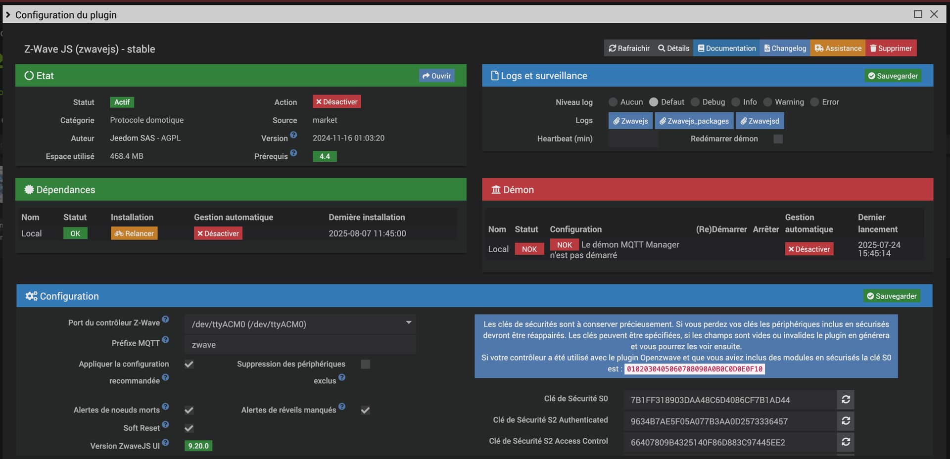

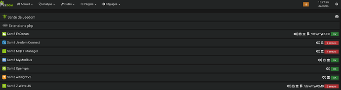

Maintenant c’est ZwaveJS et MQTT qui ne fonctionnent plus. J’ai ce message d’erreur lors de l’éxecution d’une commande :
Failed to connect to 127.0.0.1 port 55035: Connection refused
J’ai essayé de changer le port de mymodbus pensant qu’il était en conflit avec MQQT et non, ce n’est pas ca.
J’ai réparé les autorisations et reboot, rien du tout non plus. Je suis perdu.
0000|[2025-08-07 11:35:28] ERROR : Erreur exécution de la commande [CHAUFFAGE][CHAUFFAGE SALON][On] : Echec de la requête HTTP : http://127.0.0.1:55035/publish?apikey=TXiYBBir88wMMWikfmwRl8bnjRL0Iwx7SmIfutUhjORPVfWEi9Jg9iJxocGBvydH cURL error : Failed to connect to 127.0.0.1 port 55035: Connection refused
0001|[2025-08-07 11:35:31] ERROR : Erreur exécution de la commande [CHAUFFAGE][CUMULUS ECS][Off] : Echec de la requête HTTP : http://127.0.0.1:55035/publish?apikey=TXiYBBir88wMMWikfmwRl8bnjRL0Iwx7SmIfutUhjORPVfWEi9Jg9iJxocGBvydH cURL error : Failed to connect to 127.0.0.1 port 55035: Connection refused
0002|[2025-08-07 11:42:58] ERROR : Erreur exécution de la commande [CHAUFFAGE][CUMULUS ECS][Off] : Echec de la requête HTTP : http://127.0.0.1:55035/publish?apikey=TXiYBBir88wMMWikfmwRl8bnjRL0Iwx7SmIfutUhjORPVfWEi9Jg9iJxocGBvydH cURL error : Failed to connect to 127.0.0.1 port 55035: Connection refused
0003|[2025-08-07 12:19:28] ERROR : Erreur exécution de la commande [CHAUFFAGE][CUMULUS ECS][Off] : Echec de la requête HTTP : http://127.0.0.1:55035/publish?apikey=UyJFczZZzeDhZDoMVcloVeIWwHqvwXMihP0OdpDj8cbemlTsqtcAuMkBHVWpkhyO cURL error : Failed to connect to 127.0.0.1 port 55035: Connection refused
0004|[2025-08-15 10:17:05] ERROR : Erreur exécution de la commande [CHAUFFAGE][CUMULUS ECS][Off] : Echec de la requête HTTP : http://127.0.0.1:55035/publish?apikey=UyJFczZZzeDhZDoMVcloVeIWwHqvwXMihP0OdpDj8cbemlTsqtcAuMkBHVWpkhyO cURL error : Failed to connect to 127.0.0.1 port 55035: Connection refused

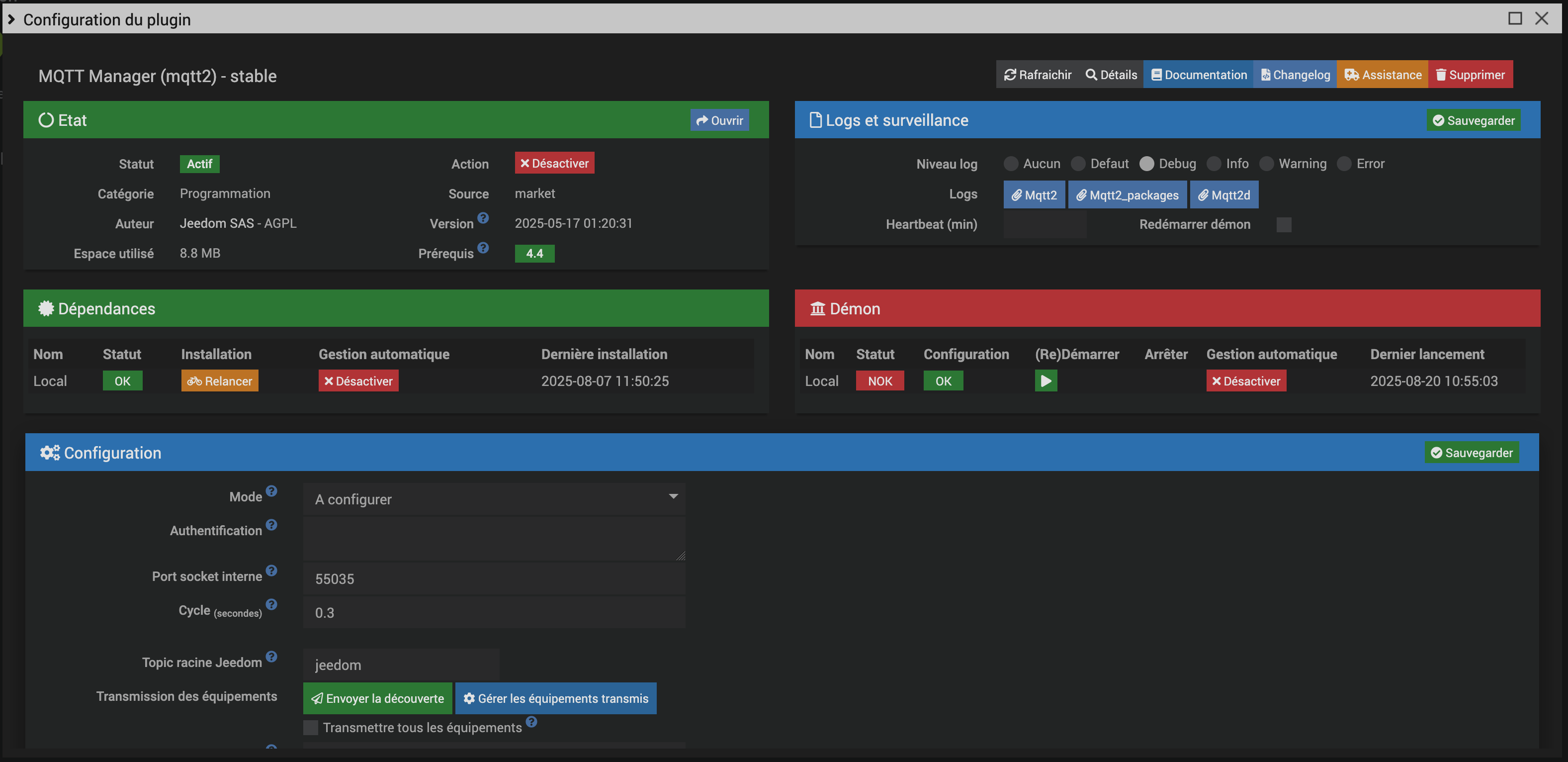

Mon log Mqqt2 :
0759|[2025-08-15 10:30:04] INFO : Démarrage du démon MQTT Manager : sudo /usr/bin/node /var/www/html/plugins/mqtt2/resources/mqtt2d/mqtt2d.js --loglevel debug --socketport 55035 --mqtt_server ://: --username "" --password "" --callback http://127.0.0.1:80/plugins/mqtt2/core/php/jeeMqtt2.php --apikey UyJFczZZzeDhZDoMVcloVeIWwHqvwXMihP0OdpDj8cbemlTsqtcAuMkBHVWpkhyO --cycle 0.3 --root_topic jeedom --pid /tmp/jeedom/mqtt2/deamon.pid
0760|[2025-08-15 10:30:34] ERROR : Impossible de démarrer le démon MQTT Manager, vérifiez les logs
A chaque éxecution de commande, j’obtiens ce type de message dans le log de ZwaveJS
0005|[2025-08-16 16:56:17] ERROR : Erreur exécution de la commande [CHAUFFAGE][CUMULUS ECS][Off] : Echec de la requête HTTP : http://127.0.0.1:55035/publish?apikey=UyJFczZZzeDhZDoMVcloVeIWwHqvwXMihP0OdpDj8cbemlTsqtcAuMkBHVWpkhyO cURL error : Failed to connect to 127.0.0.1 port 55035: Connection refused
Et mqtt2 qui , si j’ai bien compris, est lié a ZwaveJS, m’envoi toutes les 15 minutes un message de ce type dans son log :
0762|[2025-08-20 10:35:03] INFO : Démarrage du démon MQTT Manager : sudo /usr/bin/node /var/www/html/plugins/mqtt2/resources/mqtt2d/mqtt2d.js --loglevel debug --socketport 55035 --mqtt_server ://: --username "" --password "" --callback http://127.0.0.1:80/plugins/mqtt2/core/php/jeeMqtt2.php --apikey UyJFczZZzeDhZDoMVcloVeIWwHqvwXMihP0OdpDj8cbemlTsqtcAuMkBHVWpkhyO --cycle 0.3 --root_topic jeedom --pid /tmp/jeedom/mqtt2/deamon.pid
0763|[2025-08-20 10:35:33] ERROR : Impossible de démarrer le démon MQTT Manager, vérifiez les logs
