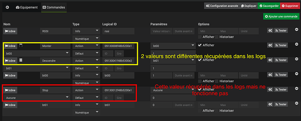

Dans les Logs le protocole reconnu est 0x13 PT2262 les tests messages changes à chaque pression sur la télécommande.
j’ai quand même réussi à définir monter et descendre par contre impossible de définir le STOP

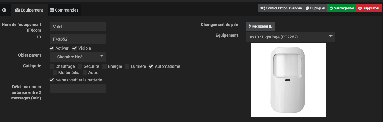

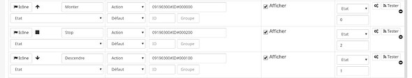

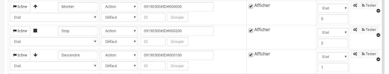

voici les valeurs que j’ai dans mon « plugin » « rfxcom »

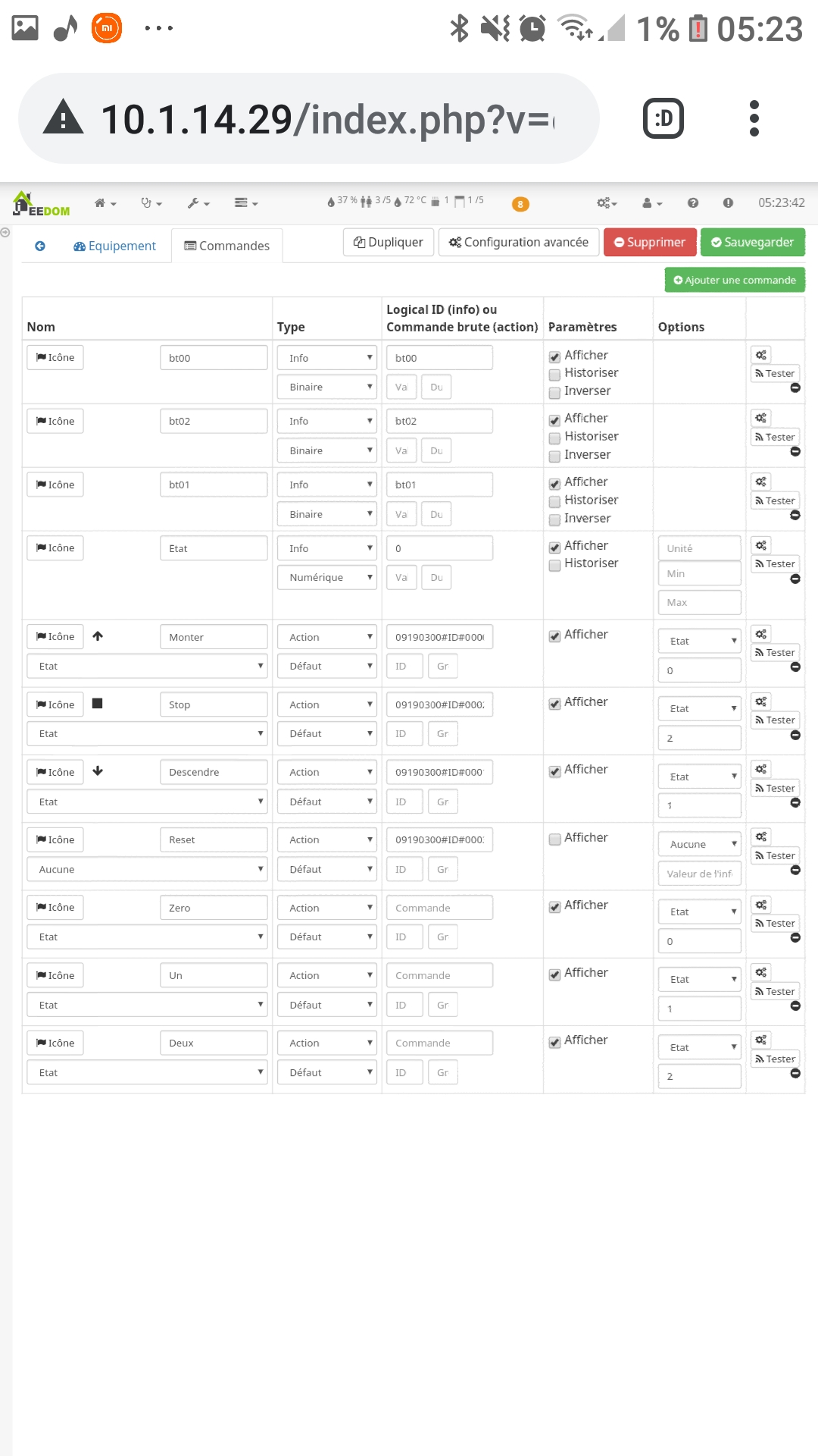

mettre bt02 pour état stop
vieux firware (pour le protocole) type 2
tag #id# au milieu de la trame action
tu vas voir compliquer (une fois que tes trames fonctionneront)
Chaque morceau de trame correspond à quelque chose
Genre rssi (distance), niveau pile,…
Donc en mettant 0 dans se morceau de trame ça n’a aucune incidence
A l’époque 0 étant x soit toutes valeurs
Mais selon l’equipements les morceaux de trames different
pour un retour d’etat (fictif) sans scenario
Pour explication :
Lorsque tu appuis sur un bouton de la télécommande
Chaque boutons envoi 1
Donc sur le bouton stop

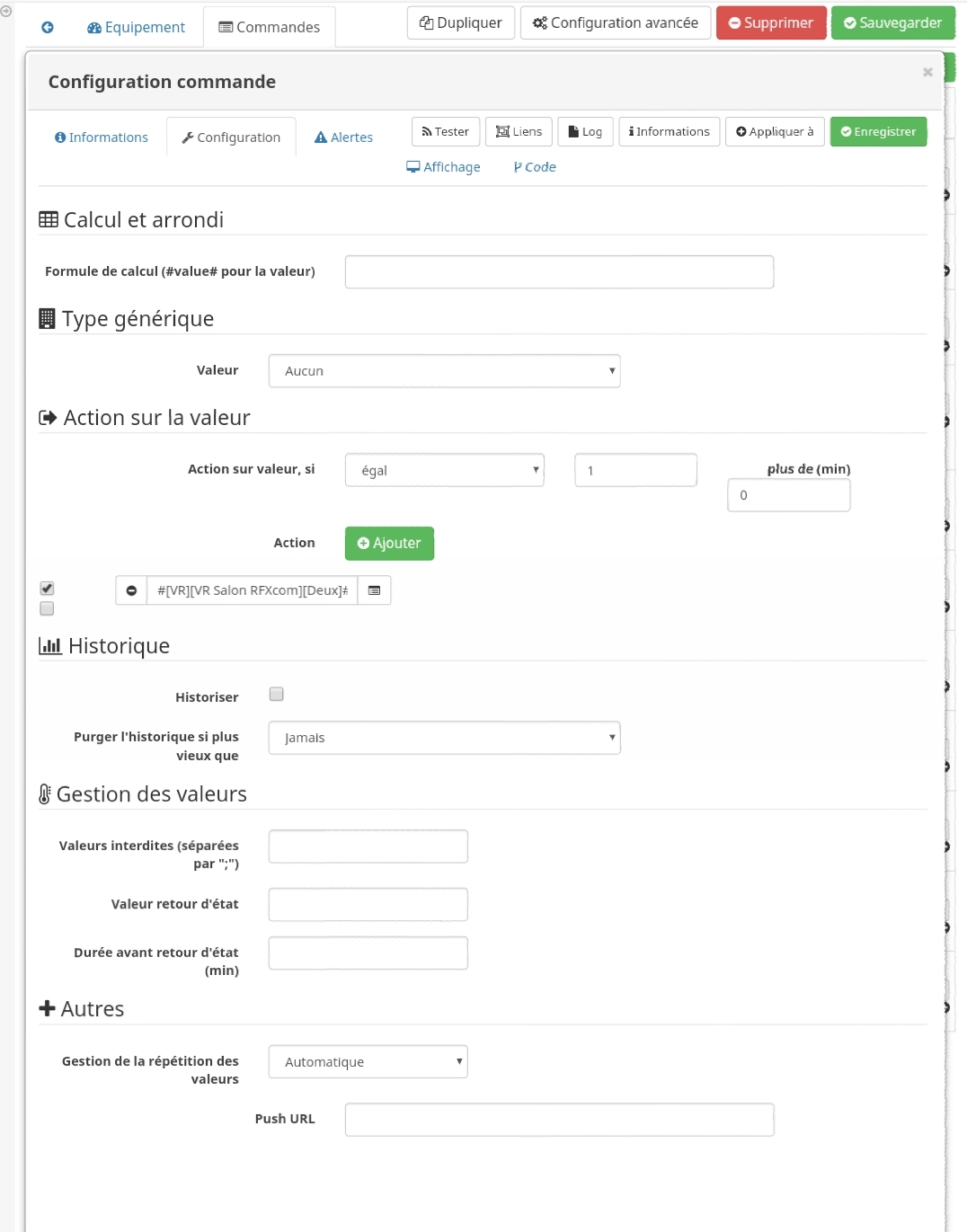

Dans la configuration avancé
Action sur deux
Qui met à jour l’info état valeur 2

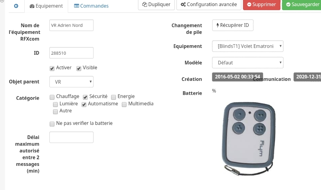

Pour tous mes volets c’est pareil
Seul l’id change dans la trame
Et la commande action de la config avancé
En faite tu peux passer par la fonction évent maintenant mais a l’époque elle n’hexistait pas. Et j’ai laissé comme ça.

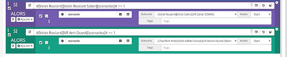

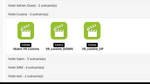

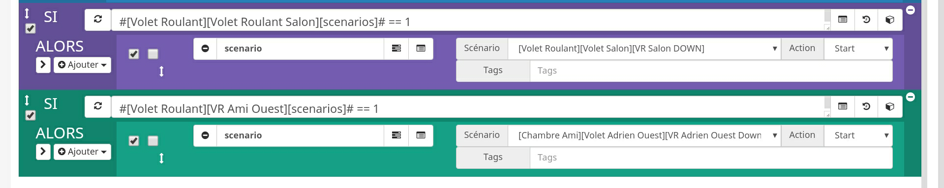

J’ai créé des scénarios pour chaque action afin de faire une boucle de transmission de trame plusieurs fois "boucle 5,action, sleep 5) , afin d’éviter la perte de trame
Donc avoir un état faux
Et lorsque j’en ai besoin (matin,soir,…)
Le scénario exécute
Ça a l’avantage d’avoir un scénario plus épuré et de ne pas bloquer le 1er scénario dans son execution
