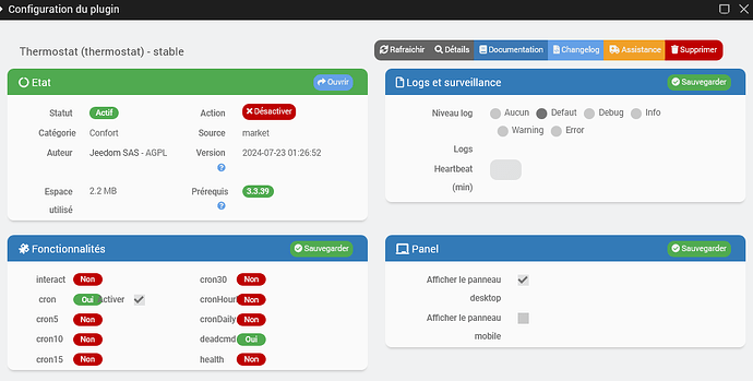

J’ai toujours cette erreur dans le moteur de tâches :
Je ne peux pas mettre de log, il n’y en a pas.

Version : 2024-07-23 01:26:52 (stable)
Il faudrait le log cron_execution pour voir si il y a une erreur dedans.
