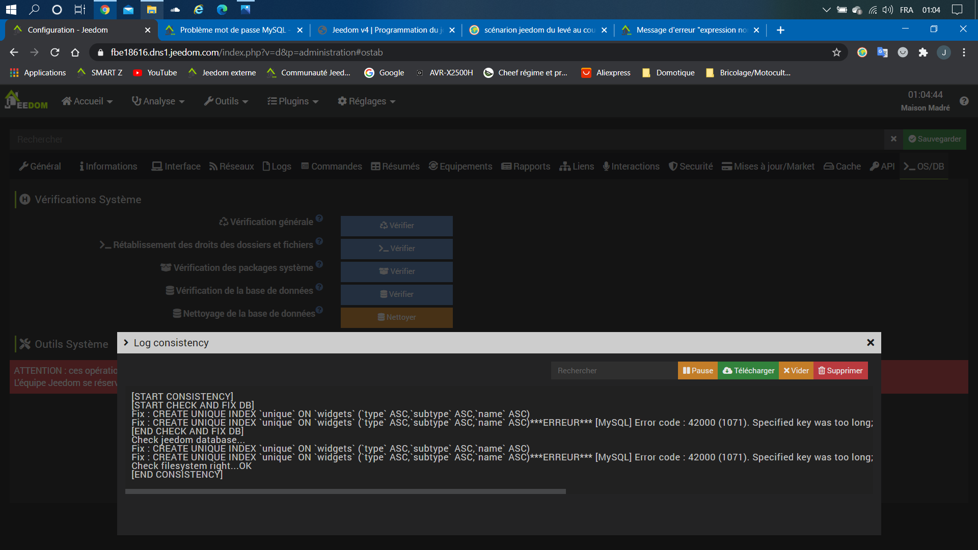

Quand je vais dans configuration- OS/DB et que je fais une « vérification générale », j’ai:
Fix : CREATE UNIQUE INDEX unique ON widgets (type ASC,subtype ASC,name ASC)ERREUR [MySQL] Error code : 42000 (1071). Specified key was too long; max key length is 767 bytes : CREATE UNIQUE INDEX unique ON widgets (type ASC,subtype ASC,name ASC)

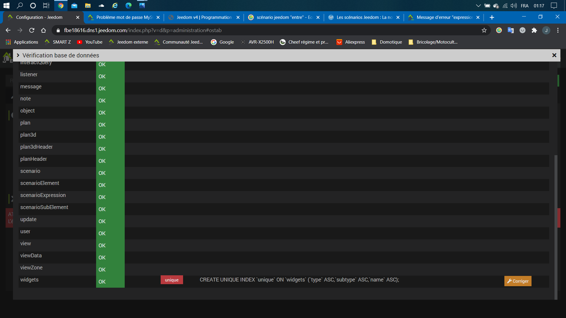

là comme ça je ne vois pas de bouton « fix » quelque part. voici une capture d’écran. c’est dans configuration, OS/DB puis en faisant une « vérification générale »:
Passez dans l’écran « vérification base de données »

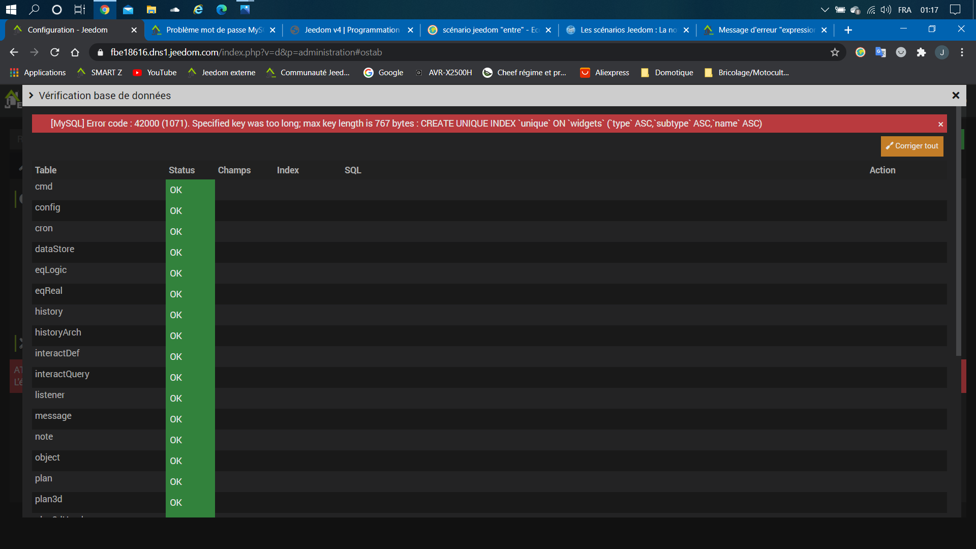

j’ai effectivement bien une erreur qui ressort à « widgets » et le message d’erreur qui réapparait après avoir tenté de « corriger »:
Il doit y avoir un widget qui a un nom trop long ou autre chose dans le genre.
Difficile de savoir à distance.
