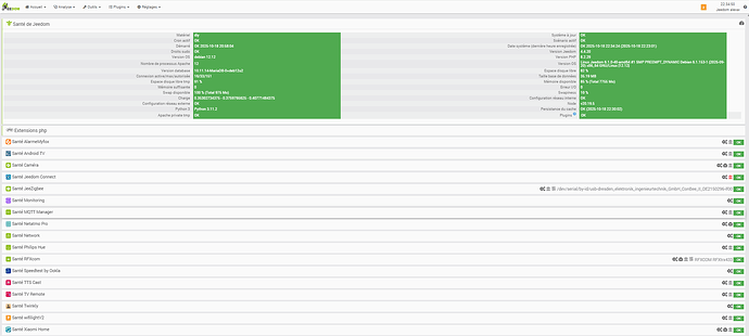

je suis passé sous debian 12 mais j’ai un problème avec le plugin xiaomi
j’ai appliqué les modifications de lignes proposées par Eridani78 Rendre le plugin XiaomiHome fonctionnel sous Debian 12 - #3 par Eridani78
j’ai donc modifié les lignes 194 et 195 du fichier fichier plugins\xiaomihome\core\class\xiaomihome.class.php
et la ligne 424 du fichier plugins\xiaomihome\desktop\js\xiaomihome.js
J’ai relancer le demon mais mes équipements ne fonctionnent pas

savez vous ce que je pourrais faire d’autre ?
merci
En regardant le post en question je dirais que tu n’as pas géré la partie qui concerne le remplacement du fichier plugins\xiaomihome\resources\xiaomihomed\jeedom\jeedom.py
