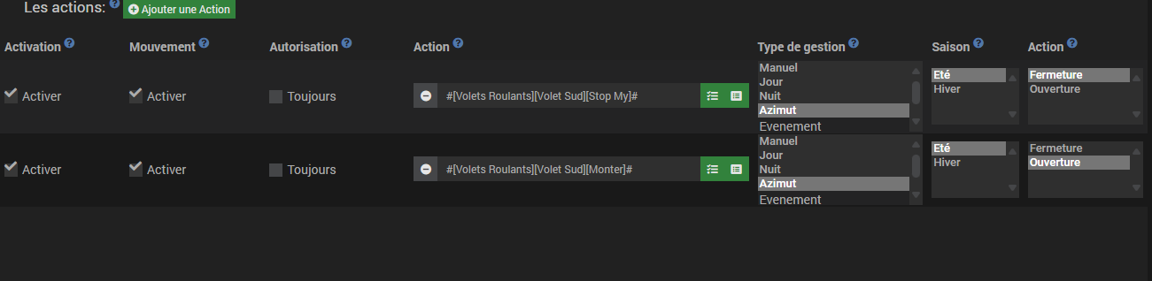

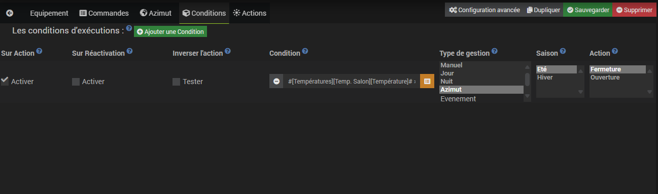

pour le plugin Gestion de volets, j’ai paramétré que l’ouverture et fermeture en fonction de l azimut.
Le mode de gestion active de certains volets reste sur jour ou manuel, j’ai les mêmes réglages pour tous les volets.
Sachant que je les commande manuellement aussi avec une télécommande RTS, mais il n’y a pas de retour d’info. Du coup le plugin ne doit pas s’en apercevoir et changer de mode.
Une idée?

Bonjour, est ce un problème ? les actions ne se passent pas ? le meilleur moyen de comprendre et de calibrer tout ça c’est de passer mode debug et d’affiner in situ. Tu pourras ainsi voir pourquoi les conditions ne sont pas remplies si le soleil est dans la fenêtre.
oui c est un problème, les actions ne passent pas en effet.
d’accord merci je vais essayer ce soir.
