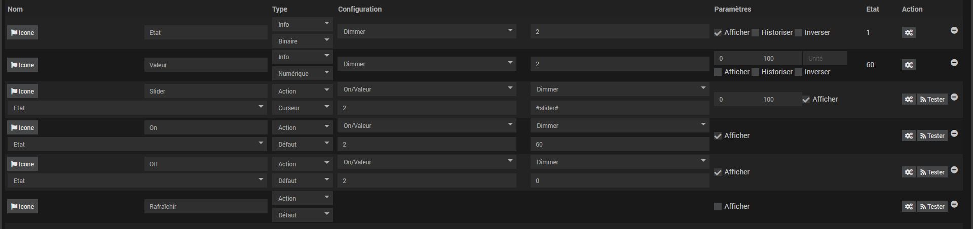

Voici la configuration d’une lumière lambda branchée sur l’IPX800 :

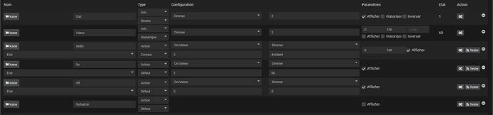

Voici la configuration d’une lumière branchée sur le X-Dimmer :

pour le « Etat » du x-dimmer, mets le en numerique et non binaire, tu as une valeur en pourcentage et non 0 ou 1
Bonjour @Sylvainde ,
Je te remercie, j’avais mis l’état en binaire et une info « Valeur » en numérique pour avoir les deux.
Mais effectivement l’info numérique (de 0 à 100) suffit ; j’ai modifié mes équipements.
