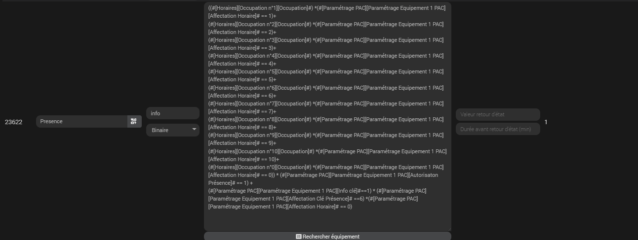

Dans le 1er virtuel (virtuel 1) , il y a une commande de type info binaire, qui se calcul et se mets à jour parfaitement. Cela fonctionne bien
Dans un 2e virtuel, il y a une commande de type info binaire qui est le lien avec la commande du 1er virtuel :
commande info du virtuel 2 = #[Paramétrage PAC][Paramétrage Equipement 1 PAC][Presence]#

commande Info virtuel 1 : qui fonctionne très bien
Commande Info virtuel 2 :

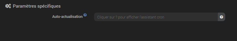

sans cron de définit ?? donc ça ne se déclenche jamais !
en automatique cela de déclenche sur changement de la valeur du virtuel 1
J’ai plusieurs virtuel dans ce cas qui marche bien.
Si je mets en cron, j’aurais une mise à jour des valeurs suivant la périodicité sélectionnée mais si je souhaite avoir une mise à jour sur changement de valeur il faut ne rien mettre dans l’auto-actualisation
