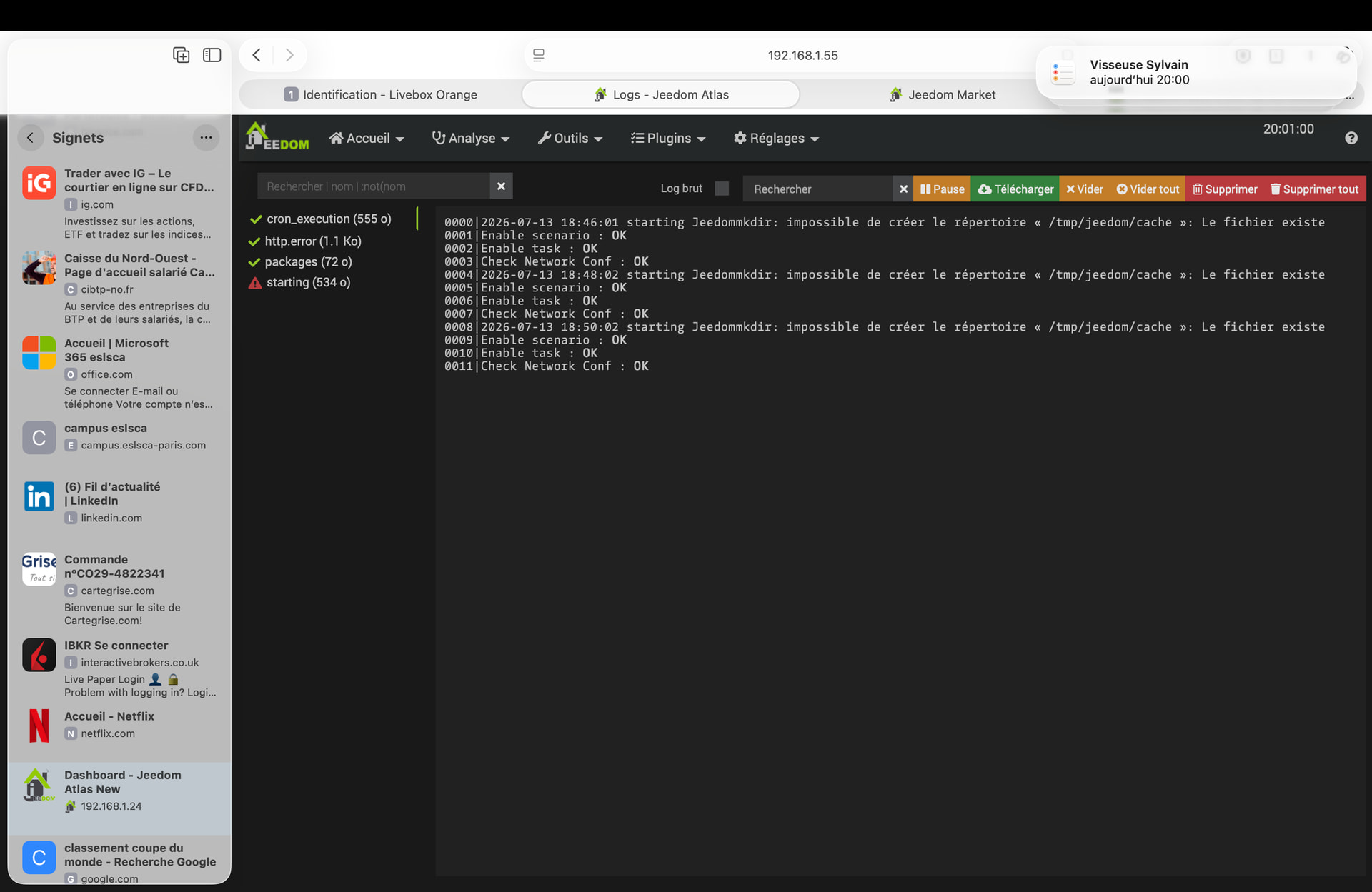

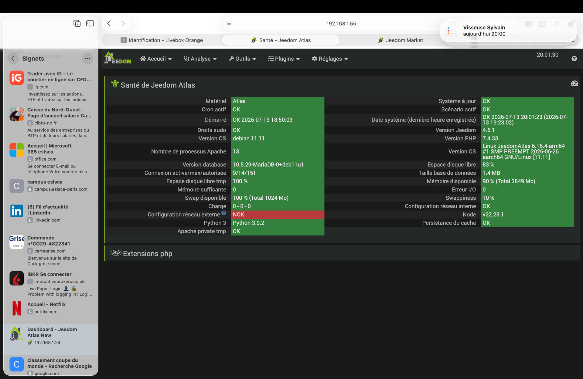

Merci Aurel pour ta réactivité, je suis un peu novice sur jeedom ce que je veux dire c’est que pour passer sur débina 11 j’ai suivi la procédure demander c’est a dire de restaurer mon ancien système j’ai donc sauvegardé mon ancien système puis je l’ai téléchargé pour l’avoir sur mon PC, j’ai donc redémarré mon jeedom maintenant mis a jour sur Debian 11.11 sauf que je n’ai plus rien, plus aucun équipement et plus aucun scénario !

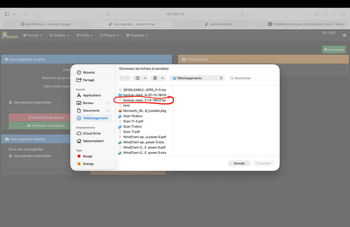

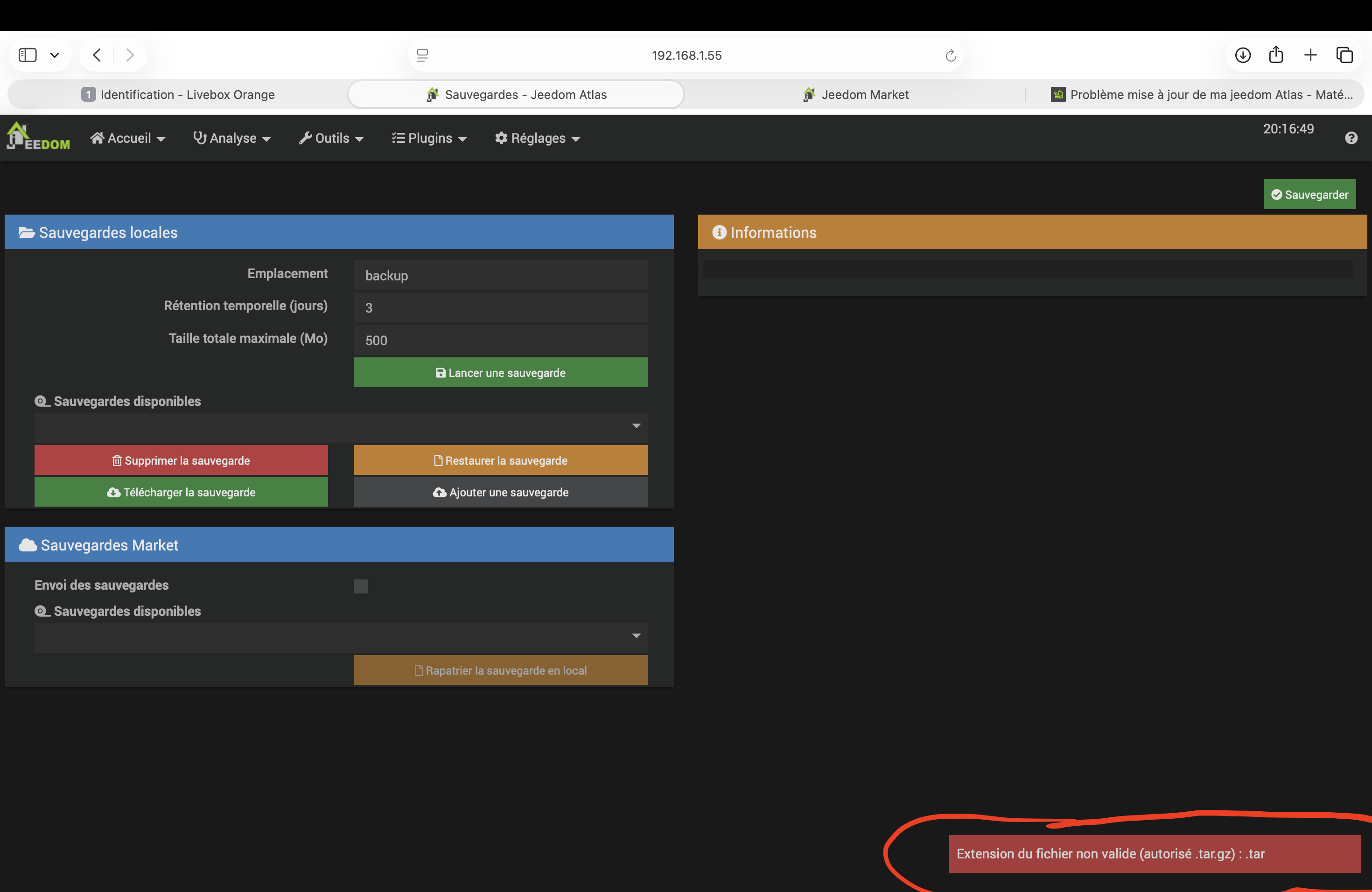

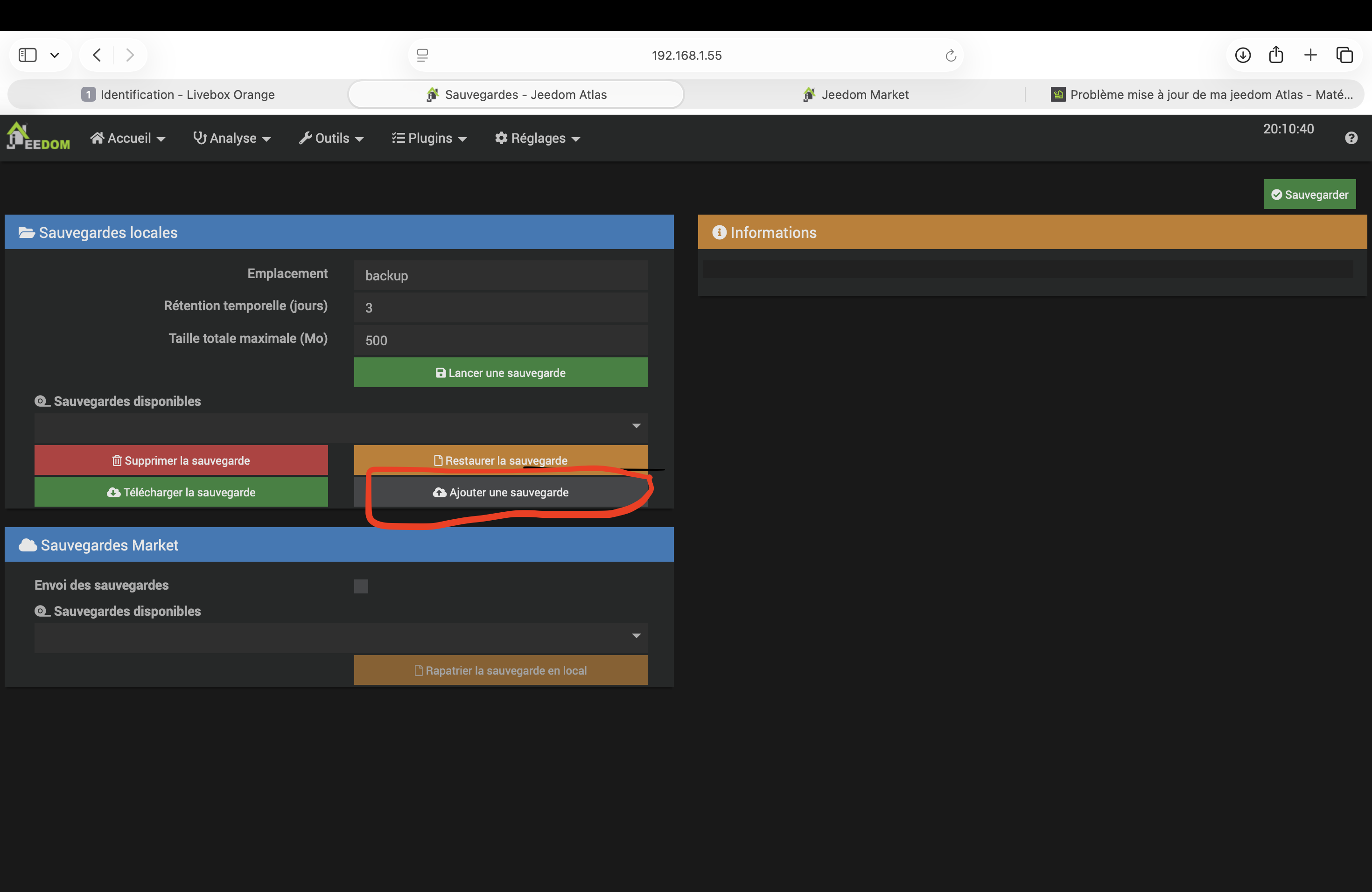

Je suis donc parti dans l’onglet sauvegarde de mon jeedom a jour puis cliquer sur ajouter une sauvegarde sélectionné le fichier de ma sauvegarde téléchargé et il ne le prend pas donc mon jeedom est complètement vide je te joins ma page santé et celle des log
voici l’onglet en question que j’utilise pour tenter de récupérer tous mes équipements, prog et scénario

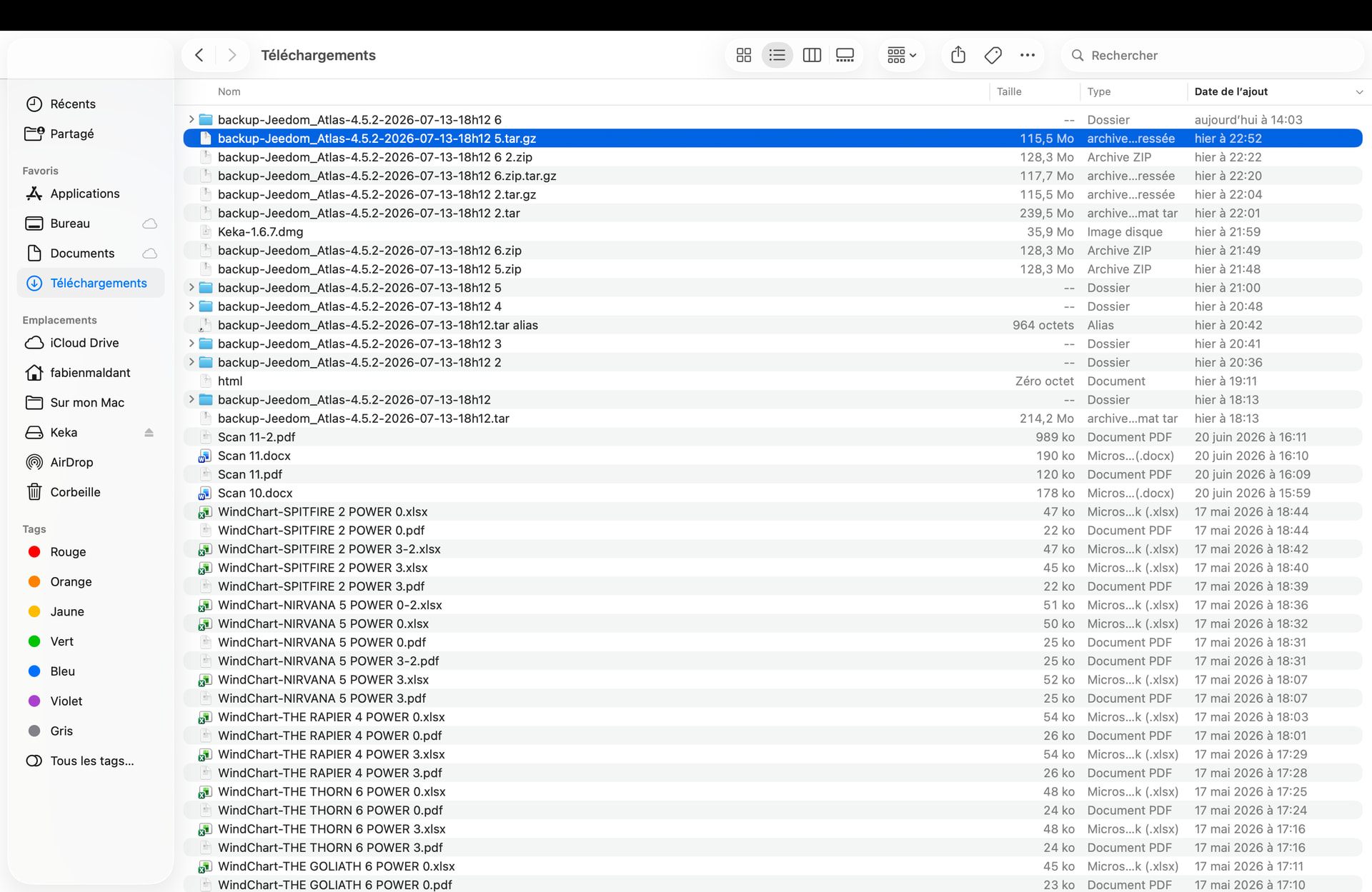

Voici mon fichier de sauvegarde correspondant a mon ancien jeedom
et voila le message qu’il m’indique quand je transfère celui-ci
le mac a décompressé le fichier.

Oui c’est connu que certains navigateurs tel que Safari décompressent automatiquement les taz.gz sans rien demander …
Forcément pour jeedom c’est pas le fichier qu’il attend.
Normalement pour recompresser, dans un terminal tu fais juste :
gzip fichier.tar
Il devrait le compresser en fichier.tar.gz et la tu peux le reuploader va l’interface web.

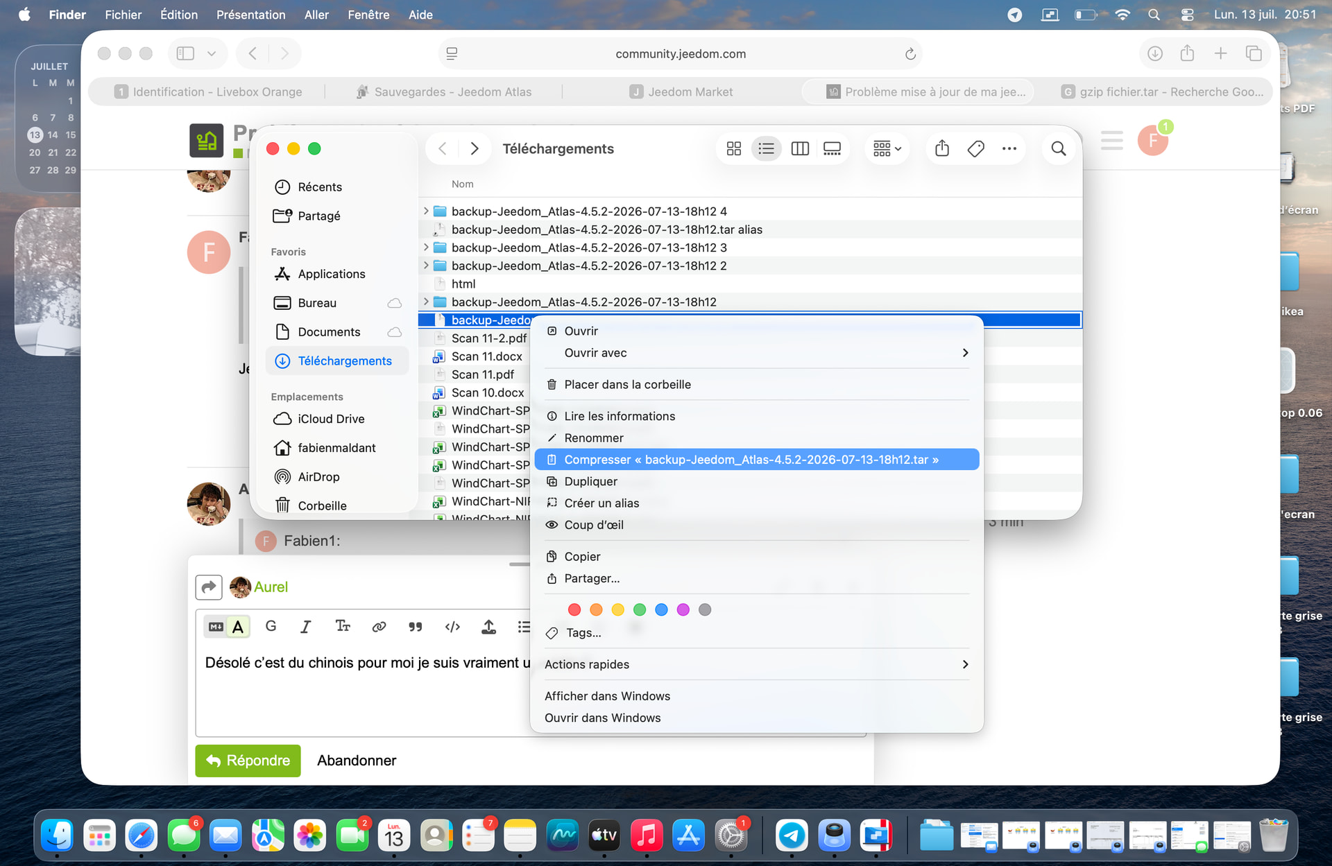

voila le menu déroulant quand je clique droit sur le fichier
Je ne connais pas les mac donc je vais pas pouvoir t’aider.
Au pire oui tu fais une copie du fichier et tu essaye ça t’a pas grand chose à perdre.

Il faut presser en tar.gz. faites une copie de votre fichier pour l’avoir de côté plusieurs fois et compressez le fichier, comme vous l’avez montrez avec la copie d’écran.
Soit vous le transférer avec un autre navigateur si jamais cela ne fonctionne pas de nouveau, soit, dans les options de Safari, vous décochez la décompression automatique.

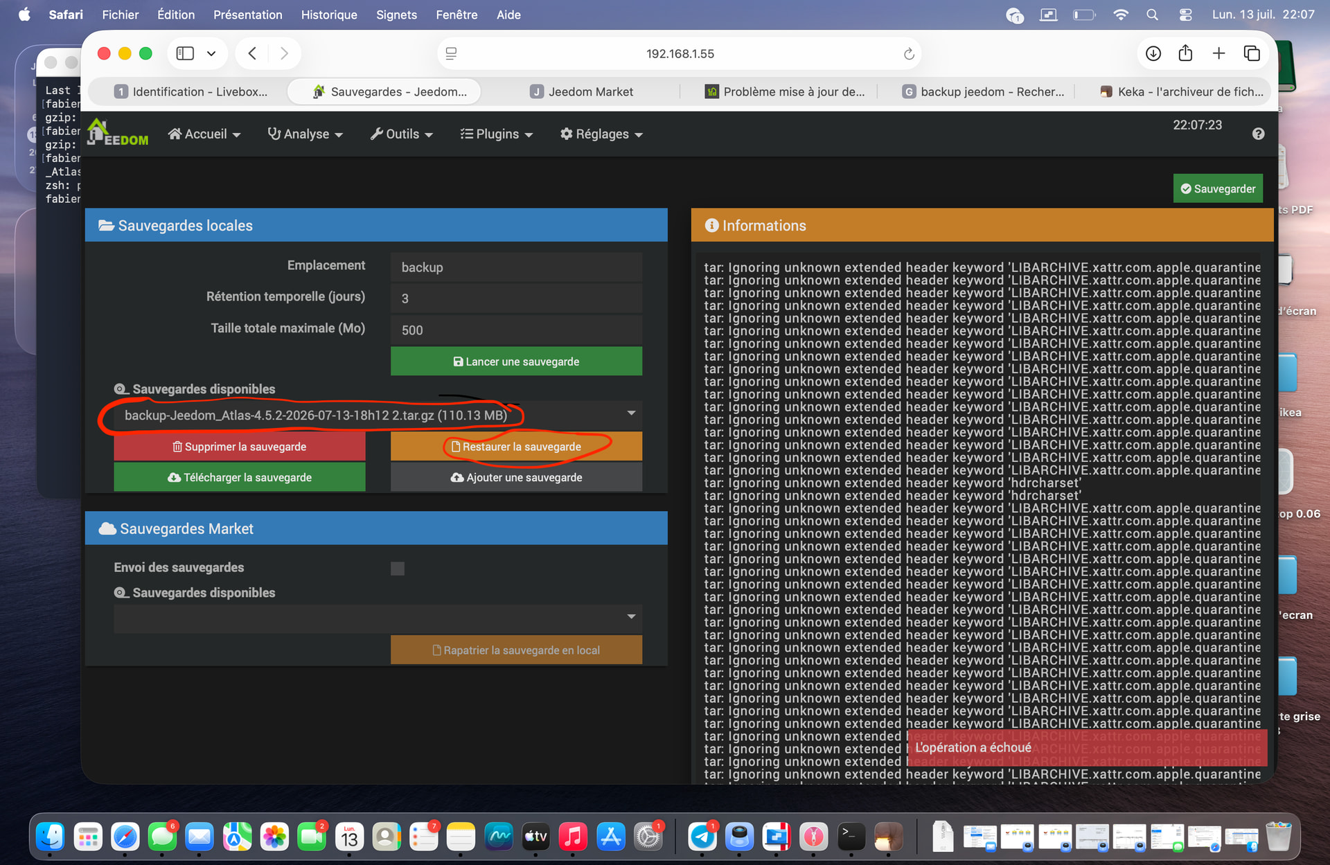

Tout d’abord merci Fabrice et Laurel c’est juste moi qui suit pas super bon dans ce domaine mais ont avance voila mon fichier compressé correctement tar.gz
maintenant il me dit l’opération a échoué

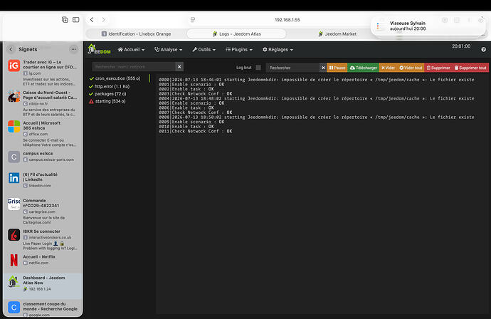

Il y a trop de fois le mot Apple dans le log.

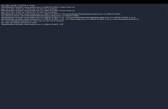

Depuis un terminal, il faut recompresser l’archive que vous avez. Inspirez vous de cette commande :
tar -czvf nom-de-l-archive.tar.gz /chemin/vers/fichier.tar

Peux tu me confirmer que je ne me sois pas tromper car ca n’a pas l’air de fonctionner
Je te partage mon terminal ainsi qu’une capture du fichier en question
