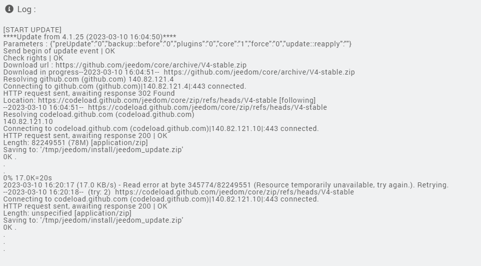

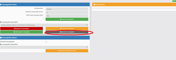

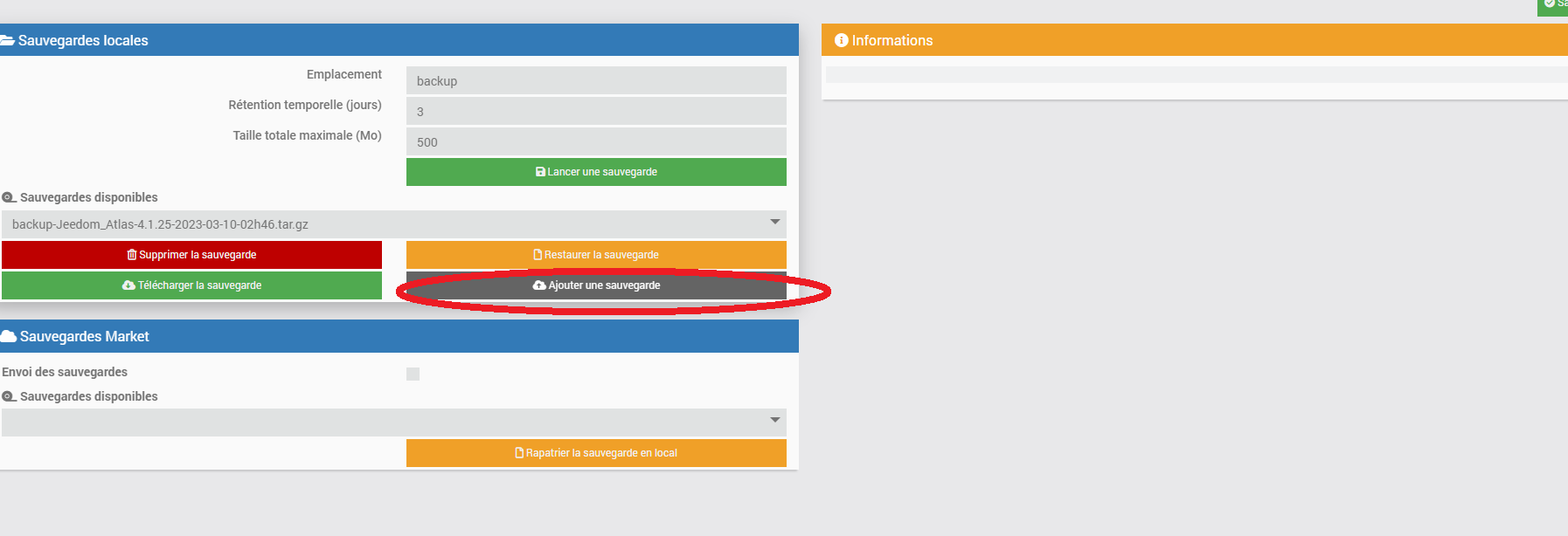

bonjour. Mon Atlas revient du SAV mais je n arrive pas à la mettre à jour et je n arrive pas à réinstaller une sauvegarde( lorsque je veux télécharger le fichier de sauvegarde sur mon atlas rien n apparait dans la liste ) . Quelqu’un a deja eu le problème ? Merci pour votre aide .
Ton fichier de sauvegarde Jeedom se trouve ou ?
Un NAS, un Mac ?
Le Mac a tendance quand tu y mets un fichier de sauvegarde de le décompresser et du coup il n’a plus la bonne extension quand tu l’upload vers Jeedom et donc tu ne le vois pas

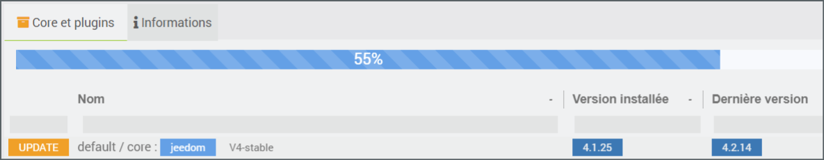

désolé mais je ne sais pas quoi dire . Ma jeedom revient du SAV et est vierge . Lorsque j essaie de faire la mise à jour du core , ça n abouti pas , lorsque j essaie d importé une sauvegarde , la " roue" tourne mais rien n est ajouté dans la liste . je vais essayer une réinitialisation mais je n ai pas de clé usb . Se sera pour demain .
Souci ± identique hier.

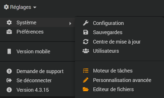

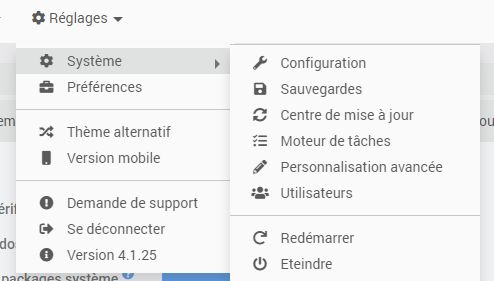

Une possibilité c’est de vous rendre dans réglages → système → éditeur de fichiers → backup et de cliquer sur la grosse flèche pour importer votre sauvegarde
La version 4.1.25 est la version après recovery .

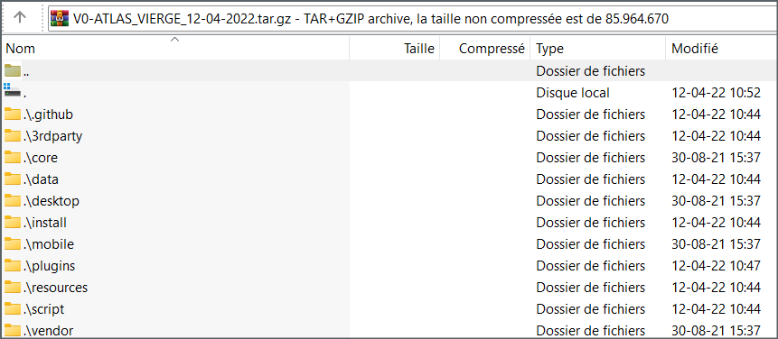

A tester c’est de lancer une sauvegarde, l’ouvrir avec Winrar, 7Zip, autres et de créér un dossier backup et de mettre la bonne sauvegarde dans ce dossier ( il n’existe pas sur cette version)
