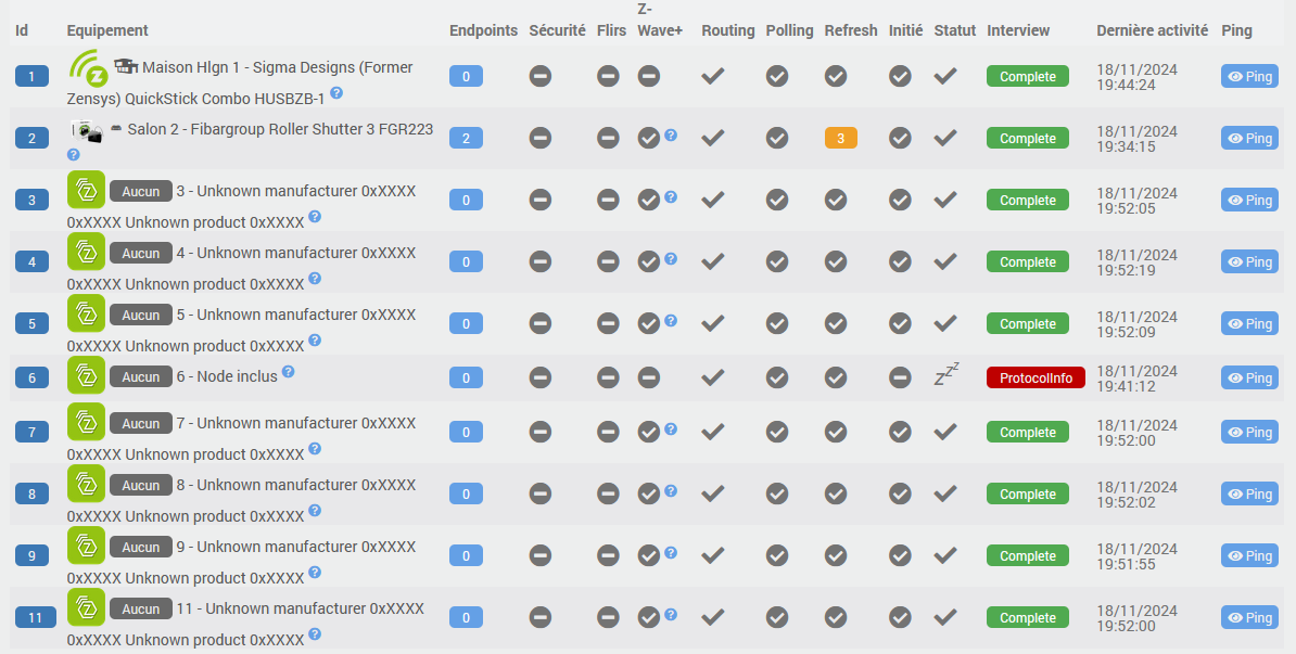

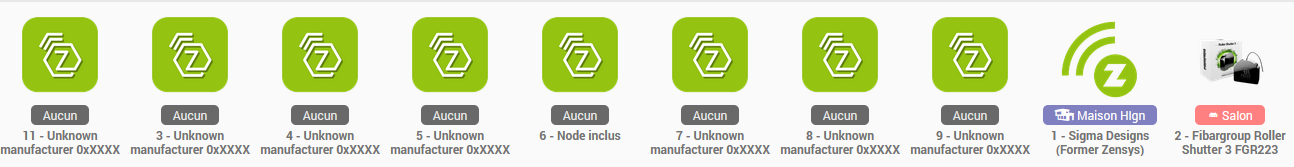

Comme vous le verrez avec les images ci-dessous, (j’ai désactivé openzwave) zwave-js détecte mes équipements mais à part un module fibaro qui par miracle est remonté après avoir fait « ré-interviewer » (j’ai bien les commandes, ça fonctionne) les autres rien ne remonte depuis hier soir … j’ai surement zappé de faire qqchose mais je ne vois pas du tout …
:sweat:
Bizarre car les interviews sont terminées.
Sauf pour le node 6 qui doit être un module à pile (il faut le réveiller manuellement).

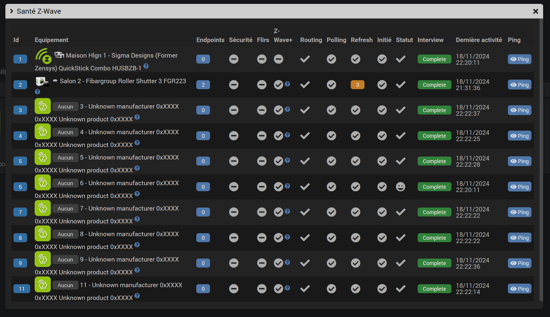

Alors effectivement je viens de faire la manipulation (réveil) pour le nœud 6 qui est un équipement sur pile, zwave-js le détecte mais pas de remontée du nom et des commandes comme pour les autres nœuds

J’ai exclus et inclus le module sur pile et il est bien remonté direct :partying_face: je l’ai remplacé dans les scénarios où il intervient et tout marche.
Maintenant va falloir faire pareil avec les 8 autres modules zwave, pas cool …

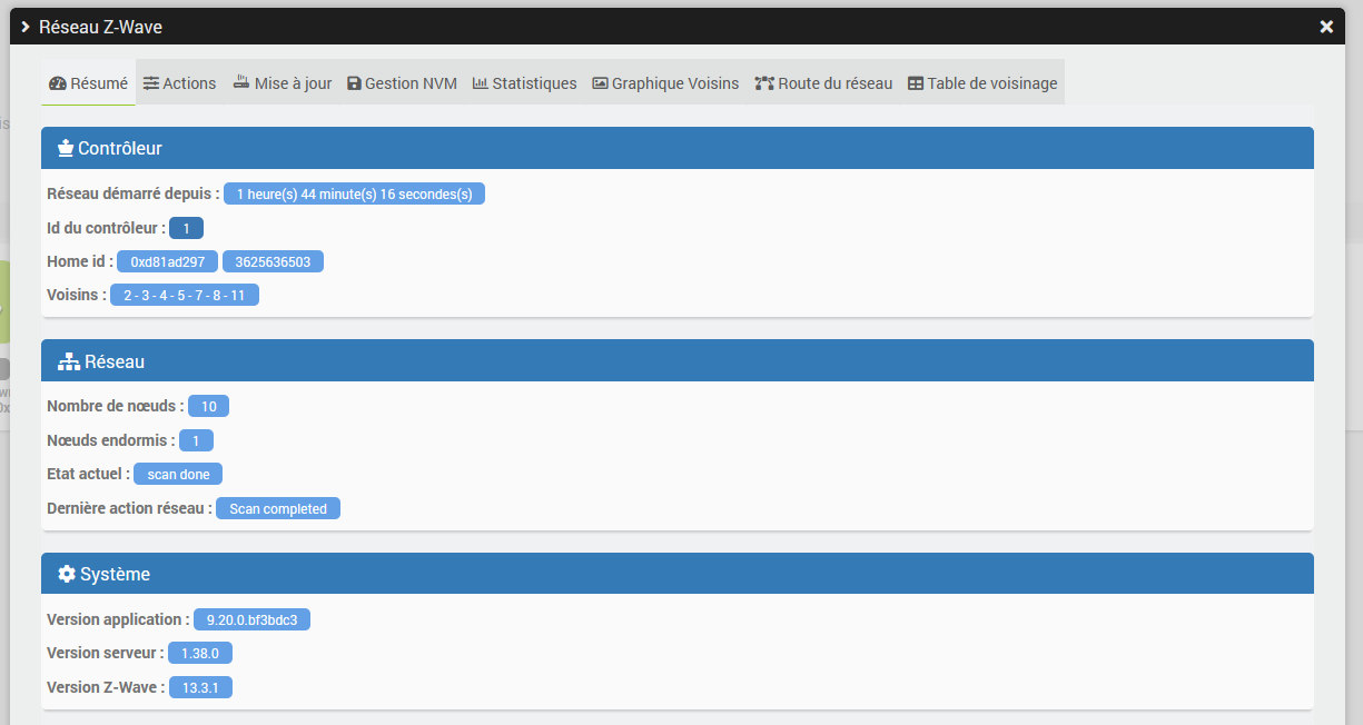

Bonjour @Antoinehlgn ,
Il serait possible d’avoir une capture d’écran de la 1ère page « Résumé » de la fenêtre « Réseau Z-Wave » svp?
Est-ce que des modules avaient été inclus en sécurisé avec OpenZwave?
PS: Merci @Madcow pour les investigations ça m’a bien aidé :wink: :+1:t4:
Bonjour Aurelien,
Voilà la capture d’écran :
Pour l’inclusion en sécurisé ou pas avec OpenZwave, je ne me souviens pas du tout …
