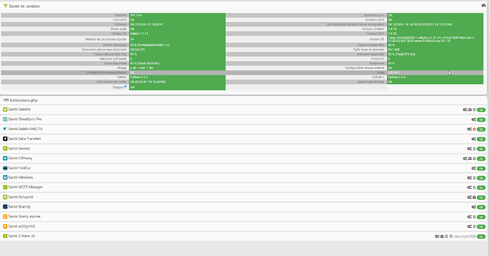

Voici la santé de Jeedom :

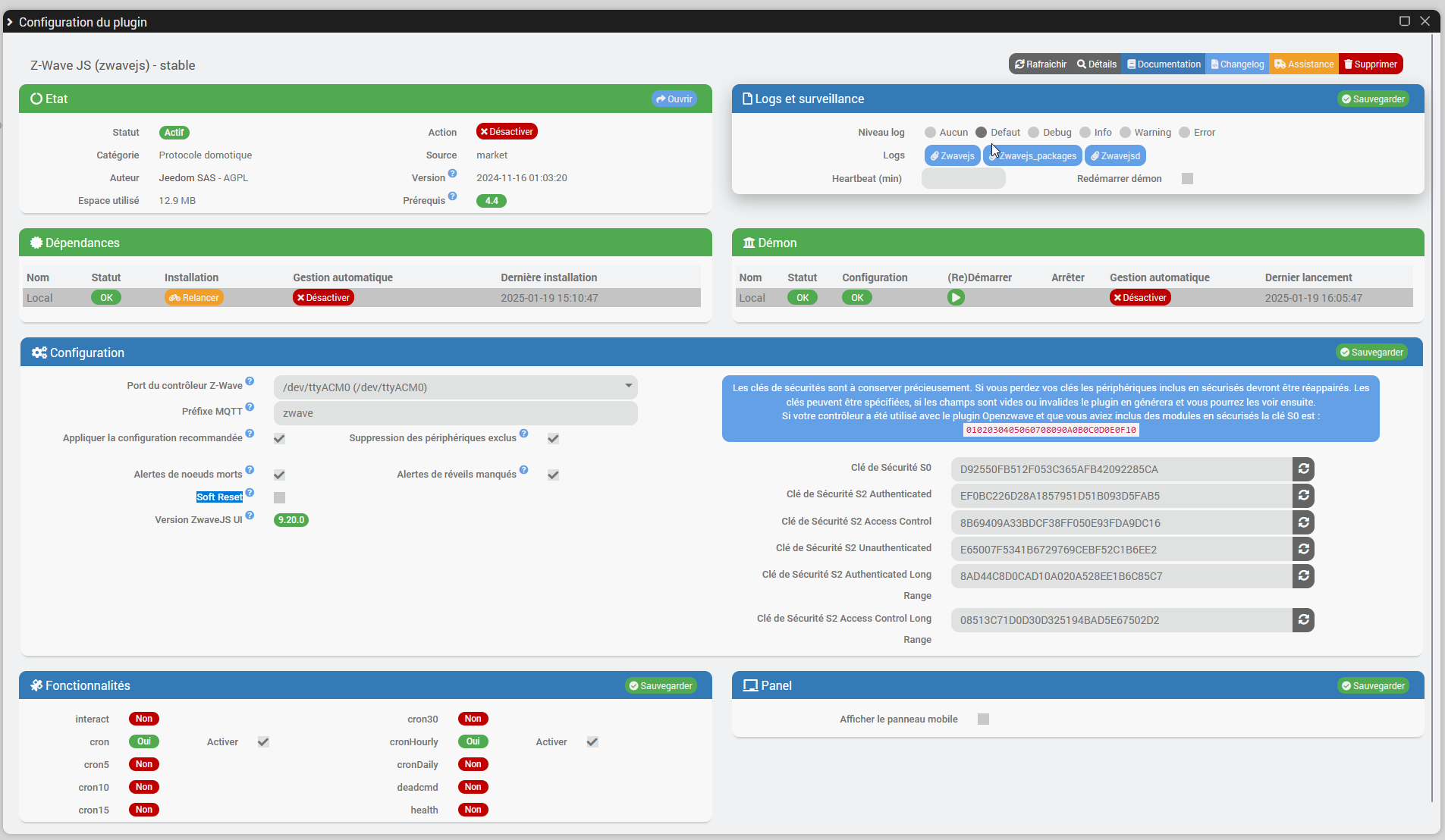

La config du plugin ZWAVE-JS :

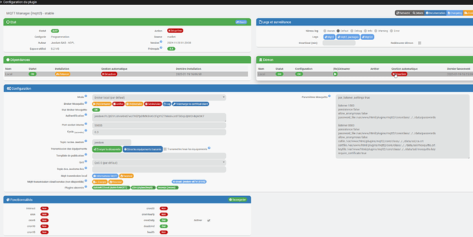

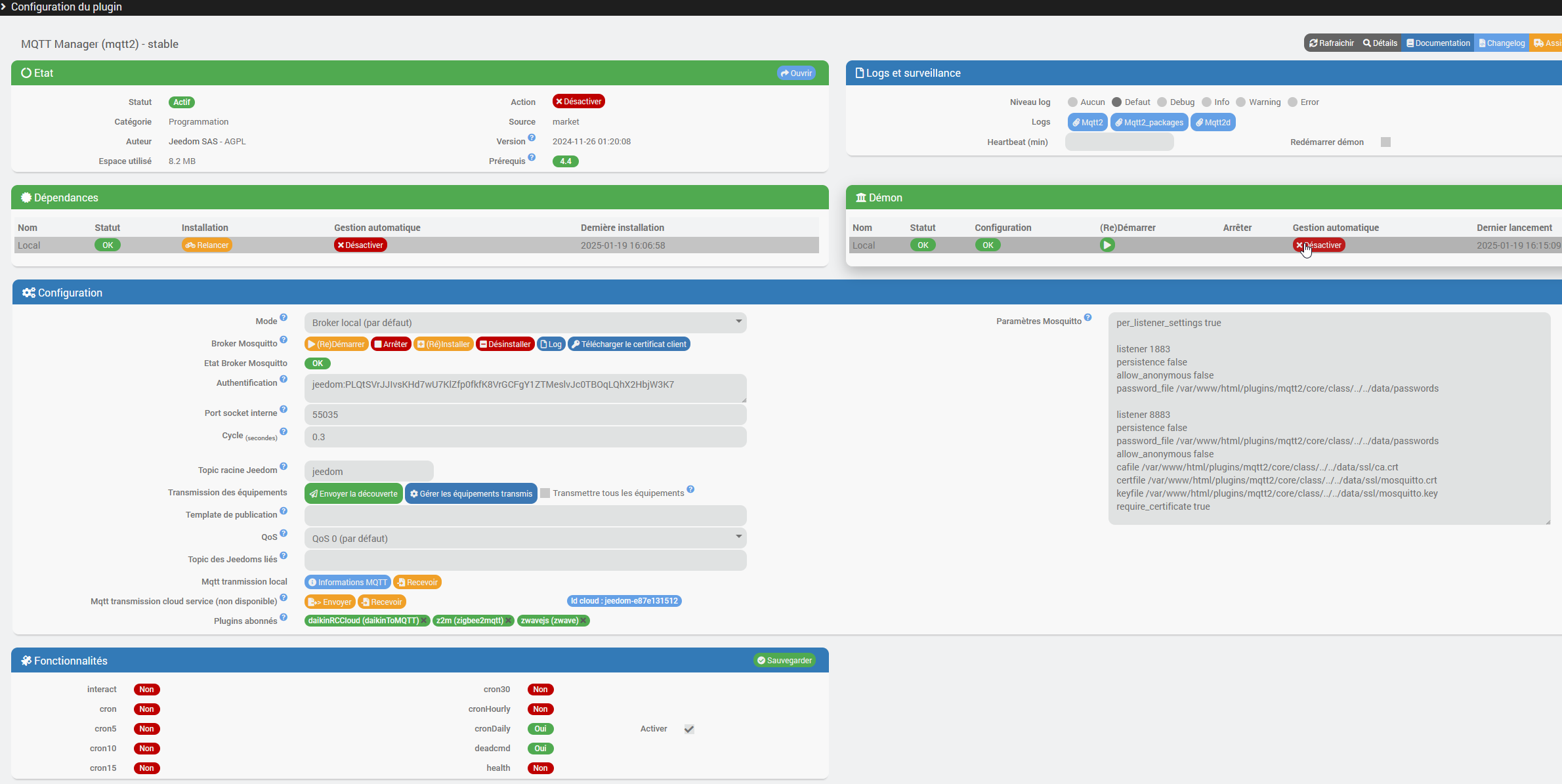

La config de MQTT Manager :

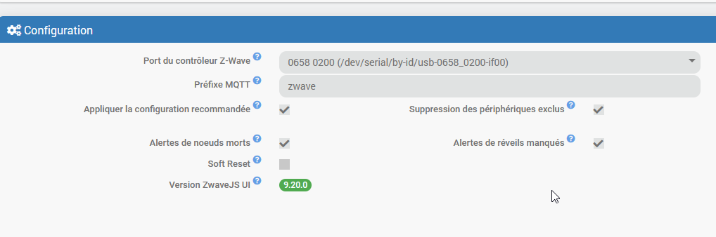

Donc, il faut changer le port du contrôleur. Celui que vous avez indiqué n’est pas le bon.
C’est indiqué sur la documentation.
Indiqué sur la documentation de la clé Zwave ? Sur quel port doi-s-je le brancher svp ? (je n’ai pas bien compris votre réponse.
Sur la documentation du plugin. Il faut sélectionner un des ports qui doit se nommer serial quelque chose.
J’avais pris soin de reprendre exactement le port utilisé par OPENZWAVE sur la version DEBIAN 10. J’attends que le système lise les équipements. Mais rien ne se passe.
Vous avez mis quoi en port ?
Édit : c’est bon !

Pourquoi la coche Soft reset est elle décochée ?
Avez-vous lu l’info bulle de cette fonctionnalité ?
Décoché par ce que c’est indiqué dans un des posts traitant de ce problème de message et validé comme solution:
Pour des configurations spécifiques, comme l’utilisation de machines virtuelles.

Mqttmanager est bien démarré ?
Il faut parfois attendre 5 minutes.
Que dit le journal de log ?
En effet MQTT vient de démarrer et son démon est OK. J’attends le démon de ZWAVE-JS car les dépendances sont en cours.

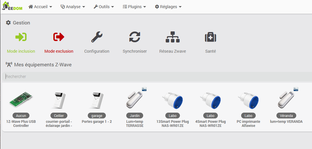

J’ai ces 3 types d’équipements ZWAVE : PC commandée, détecteur lumière et température et FIbaro smart implant
