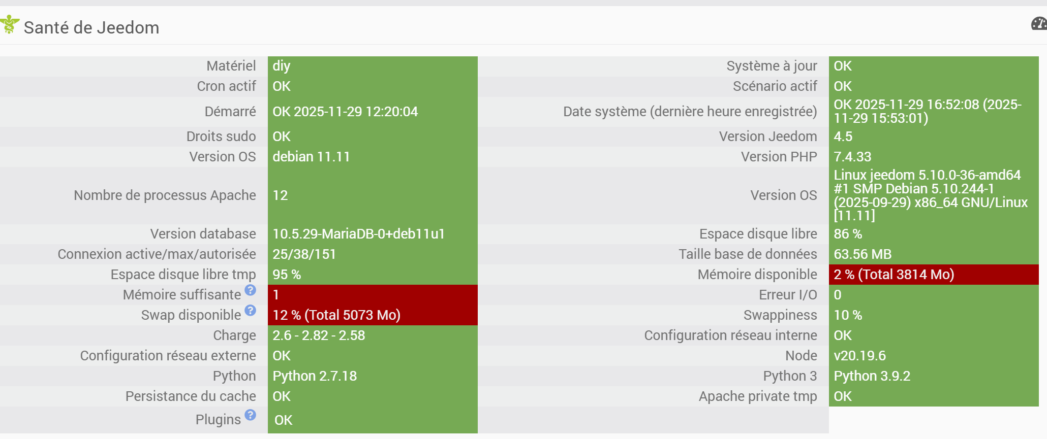

Bonjour, j’ai un soucis de mémoire avec la dernière beta :

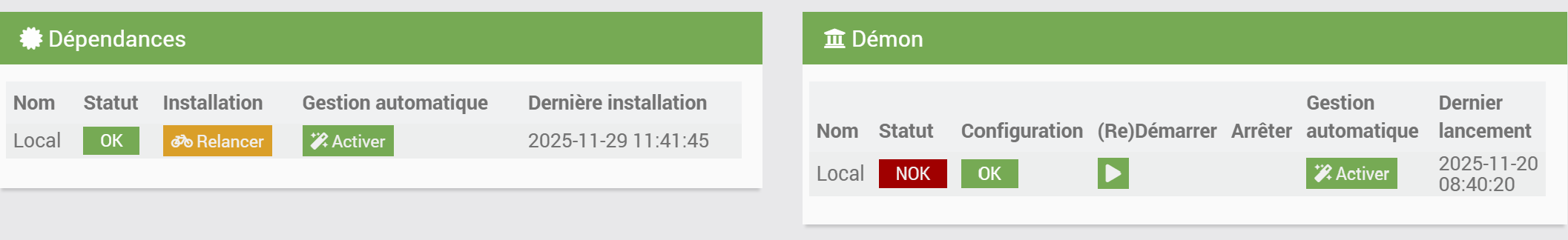

et le demon ko alors que tout semble ok ans l’onglet santé
les log en mode debug sont tous vides

Statut Démon : Stoppé - (2025-11-20 08:40:20)
Et rien dans les logs ??? (tesla, http_error, cron_execution)
Étrange
C’est arrivé comme ça ?
Nicolas
Bonjour, non log entièrement vide, c’est arrivé suite à la dernière mise à jour.
