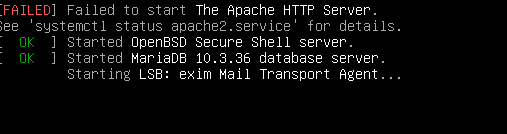

Lors du redémarrage j’ai l’erreur suivante:
Est ce que quelqu’un pourrait m’aider pour régler le problème ?

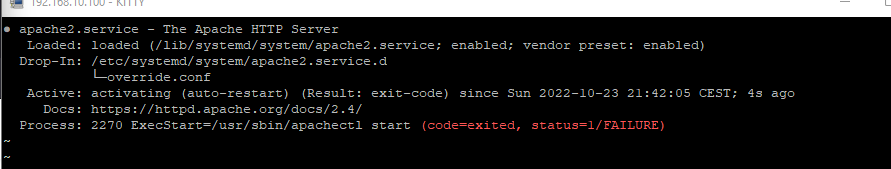

cela n’a pas fonctionné et lorsque je regarde systemctl status apache2.service j’ai ceci :
